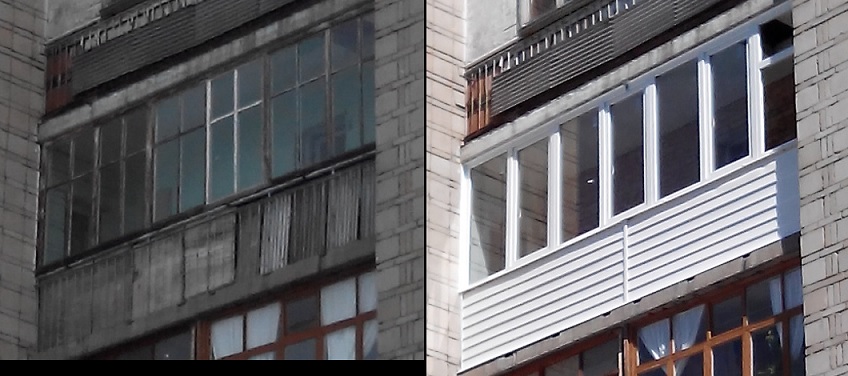

Из последнего снаружи:
(было - стало)
 Размер файла:  112.17 KB
 Просмотрено:  204 раз(а)

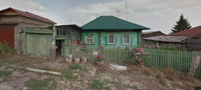

стало ну правда фото месяц назад сейчас еще изменилось , ну и было, ну и еще раньше было.
 Размер файла:  1.31 MB
 Просмотрено:  249 раз(а)
