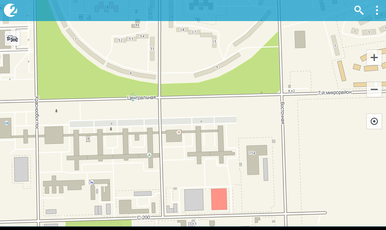

kovaikin
Тебе надо мастерскую, где есть вальцы. А там уже со слесарями разговаривать, принести кусок трубы и посмотреть что у них получится.
Здесь вальцы были, думаю и теперь никуда не делись.
