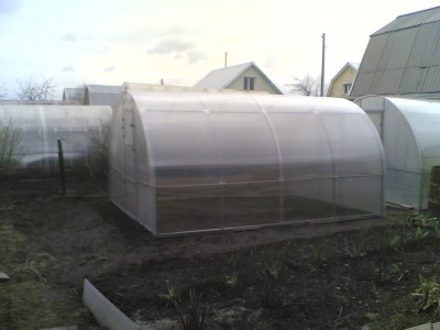

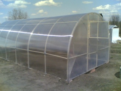

СообщениеДобавлено: Сб 3-05-14 : 18-07    Заголовок сообщения: Ответить с цитатой
kovaikin писал(а):
всё вылезит в 20000р за 2 теплицы по 4метра в длину и 3 в ширину
с экономил 3 тысячи рублей Smile
http://vacha-teplica.ru/products/6629891
вчера поставил такую на даче, точно так же висел на ней, не гнется.
.jpg
 Размер файла:  308.46 KB
 Просмотрено:  227 раз(а)
.jpg

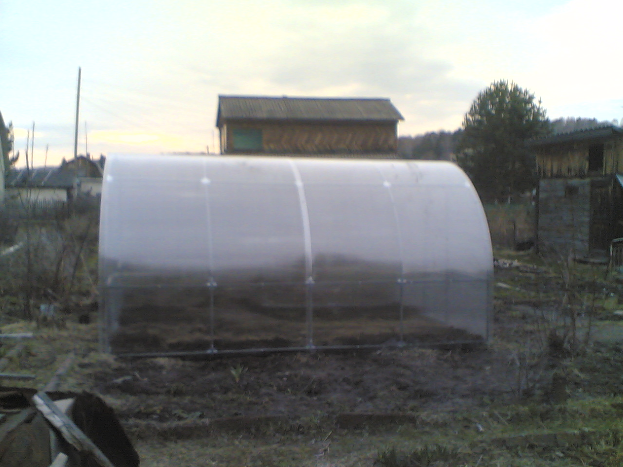

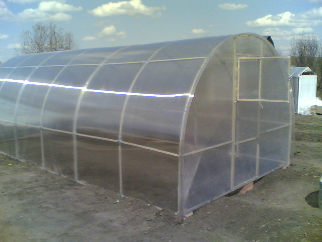

wint
винтанутый модератор
СообщениеДобавлено: Сб 3-05-14 : 22-03    Заголовок сообщения: Ответить с цитатой
kovaikin писал(а):
и вопрос у вас вся теплица с поликарбонатом так стоила? или только каркас? а то по ссылке написано шо только каркас как бы
Полнностью комплект, с крабами, шурупами, карбонат 3 листа.
Я два года работал установщиком теплиц, недавно звонили люди, спрашивали, чем заклеить дырку в карбонате, посоветовал скотчем Smile .
Ставил теплицу им в 2011 году, стоит до сих пор.Когда работал на теплицах, тогда были теплицы из оцинкованного профиля, вот те складывались от снега только в путь.Я даже две забрал домой, думал восстановить, но руки так и не дошли до них, выбросил...
Родителям поставил три года назад, ничего нигде не оторвалось.
Даже фотки остались с установок Wink
 Размер файла:  287.99 KB
 Размер файла:  318.77 KB
 Просмотрено:  222 раз(а)
Последний раз редактировалось: wint (Вс 4-05-14 : 00-34), всего редактировалось 1 раз
