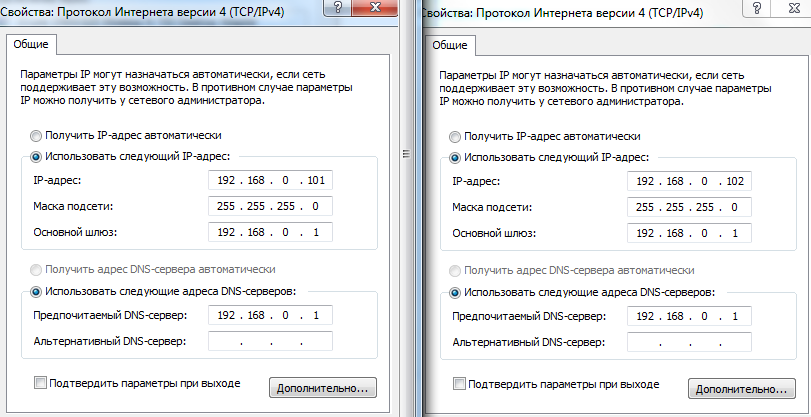

купил дир 300, не могу настроить, сеть беспроводную на ноуте находит, айпишники прописал в протоколе, винда ругается на конфликт айпи типо есть уже компьютер в сети с таким же апийшником, в админке роутера тоже не понял ничего, надо прописывать логин и пароль из договора или как?

calvinklein писал(а):
в админке роутера надо прописывать логин и пароль из договора
на 1 компе
192.168.0.101
255.255.255.0
192.168.0.1
192.168.0.1
на 2 компе
192.168.0.102
255.255.255.0
192.168.0.1
192.168.0.1
calvinklein
СообщениеДобавлено: Пн 22-08-11 : 16-31    Заголовок сообщения: Ответить с цитатой
сейчас попробую прописать такие же айпишники...
больше ничего ненадо?

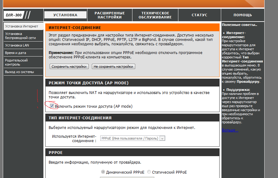

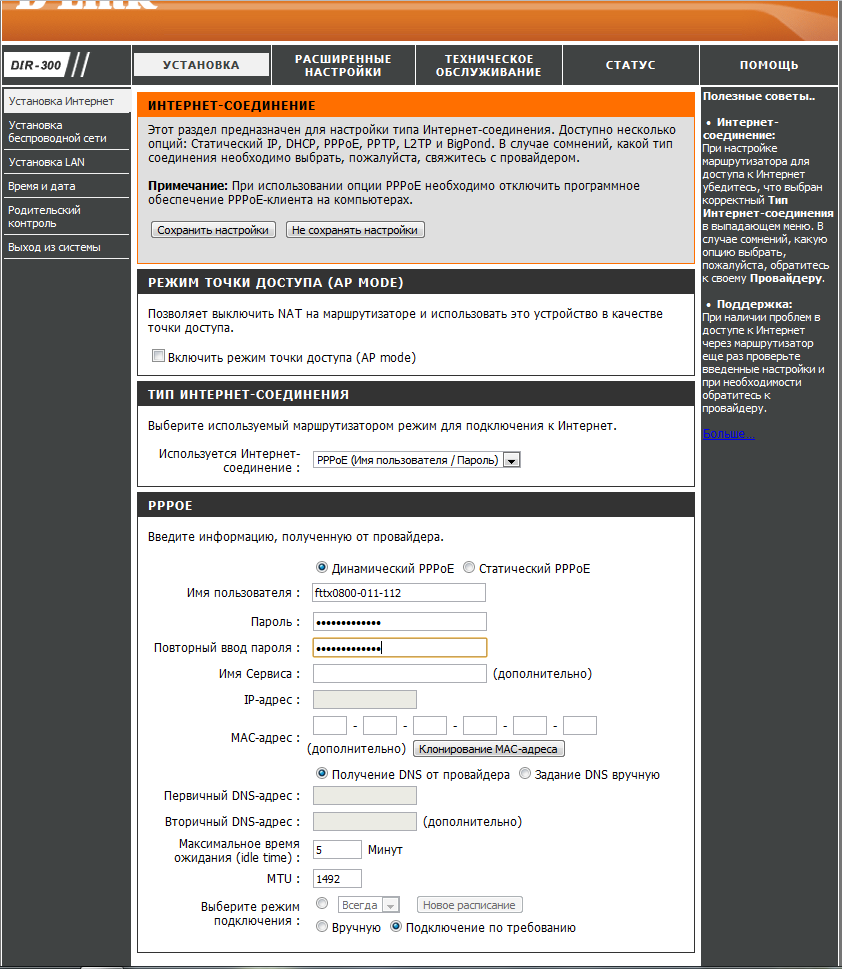

Увы-нужно настраивать, включая провод от "модема" (оптического терминала) именно в гнездо интернет. Видимо PPPoE не настроил.

СообщениеДобавлено: Пн 22-08-11 : 17-44    Заголовок сообщения: Ответить с цитатой
А у тебя точно NTE-2? Если NTE-RG, то надо делать так topic53130?highlight=dir300+gpon

СообщениеДобавлено: Пн 22-08-11 : 19-15    Заголовок сообщения: Ответить с цитатой
СообщениеДобавлено: Пн 22-08-11 : 19-16    Заголовок сообщения: Ответить с цитатой
я туплю или я зря покупал DIR 300???
купил не зря, так как в твоём терминале wi-fi нет. Настрой его как точку доступа по инструкции:
