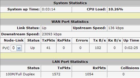

Jester писал(а):
исходящая скорость 160
где смотришь?
Jester
СообщениеДобавлено: Вс 18-03-07 : 10-14    Заголовок сообщения: Ответить с цитатой
Вот смотри:
ЗЫ: Только вот теперь скорость ещо ниже!
СообщениеДобавлено: Вс 18-03-07 : 10-36    Заголовок сообщения: Ответить с цитатой
Jester
100% или неправильно подключено или что-то на линии.
больше всего похоже, что провод где-то перебит/нет контакта

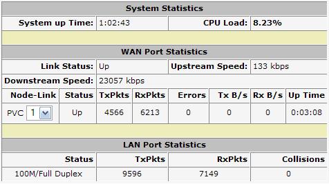

Вот новый скрин уже посли замены кабеля от разетки до модема:
СообщениеДобавлено: Вс 18-03-07 : 11-12    Заголовок сообщения: Ответить с цитатой
Jester
или глючный модем или где-то плохой контакт.
Jester
СообщениеДобавлено: Вс 18-03-07 : 11-15    Заголовок сообщения: Ответить с цитатой
Глючит модем наверное, он у меня уже както раз глючил!
ЗЫ: такой параметр он мне выдает при модуляции ADSL2+!
СообщениеДобавлено: Вс 18-03-07 : 11-17    Заголовок сообщения: Ответить с цитатой
а при другой модуляции апстрим нормальный?
