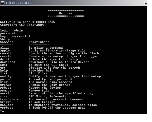

вот что можно сделать в этой прошивке, только annex m тут нет Sad зашел телнетом набрал хэлп и выходит список команд. спецы по LINUX может подскажете ?

bartart
СообщениеДобавлено: Пн 21-01-08 : 20-07    Заголовок сообщения: Ответить с цитатой
а читать умееш login то нормально а вот пароль? он у тебя и не вводился, такаяже фигня у соседа, решение не знаем. но открою тайну ты даже не "вошол в модем" так что и не иши того, что там быть не может.

СообщениеДобавлено: Пн 21-01-08 : 20-26    Заголовок сообщения: Ответить с цитатой
bartart
Пароль может вводиться в неявном виде, т.е., его ввод просто не отображается. Набираешь пароль, не обращая внимание на отсутствие индикации ввода, жмешь "Enter" и входишь в модем.
СообщениеДобавлено: Пн 21-01-08 : 20-39    Заголовок сообщения: Ответить с цитатой
Всё верно, читать вообще умеешь?или Login Successful вообще нихрена не говорит?
Мож какая прошивка есть, а то аннекс м хочеца Very Happy
Aziopych
СообщениеДобавлено: Вт 22-01-08 : 11-27    Заголовок сообщения: Ответить с цитатой
Пробуем и тыкаем все пункты и видим о чудо:
modify dsl config annex :
[ annex <opt> ] Annex <opt> : annexa|annexb|annexc|adsl2plus
Оказываеться annex M в модеме нет. про него можно забыть.
