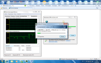

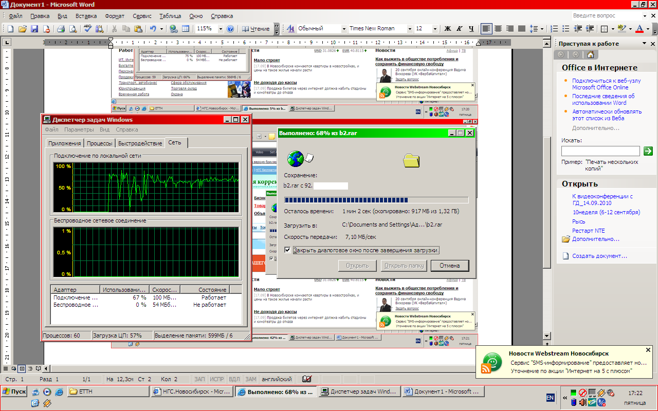

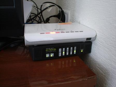

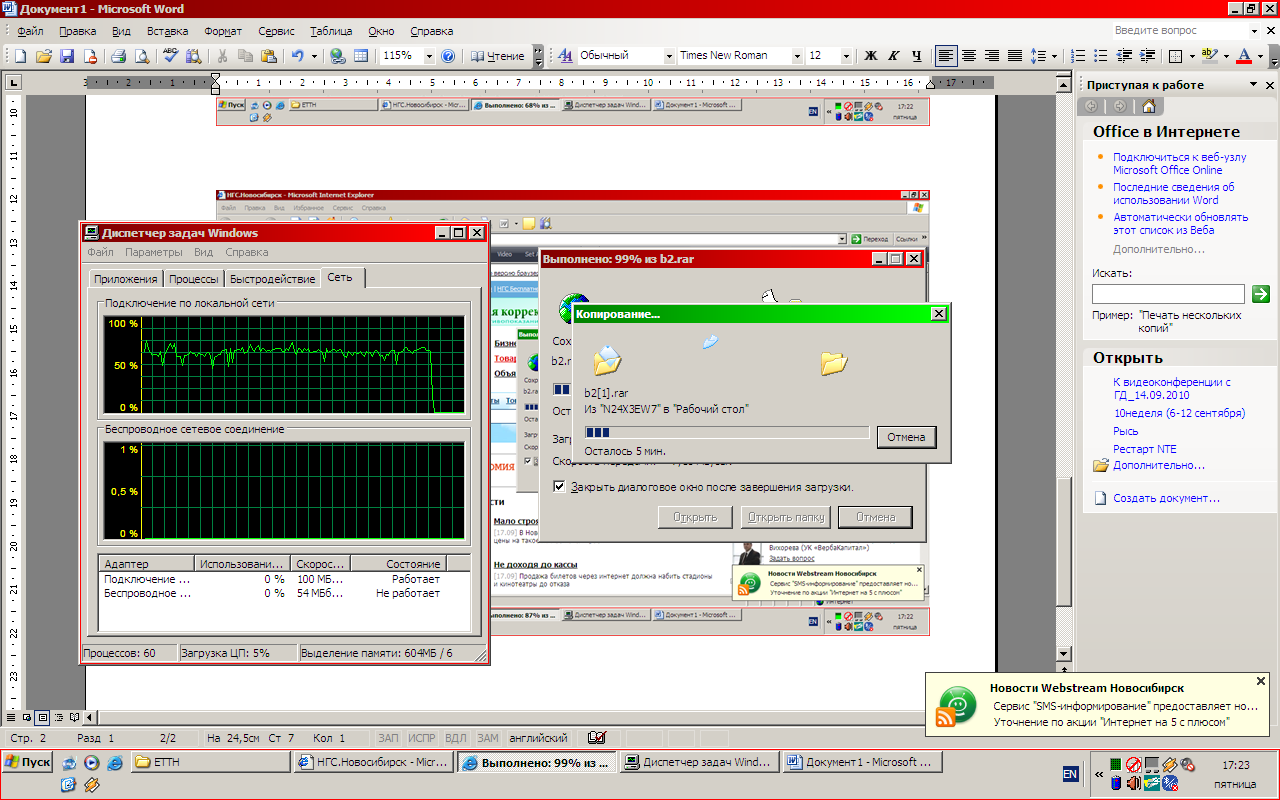

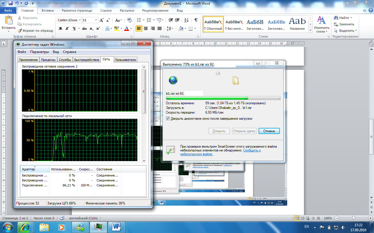

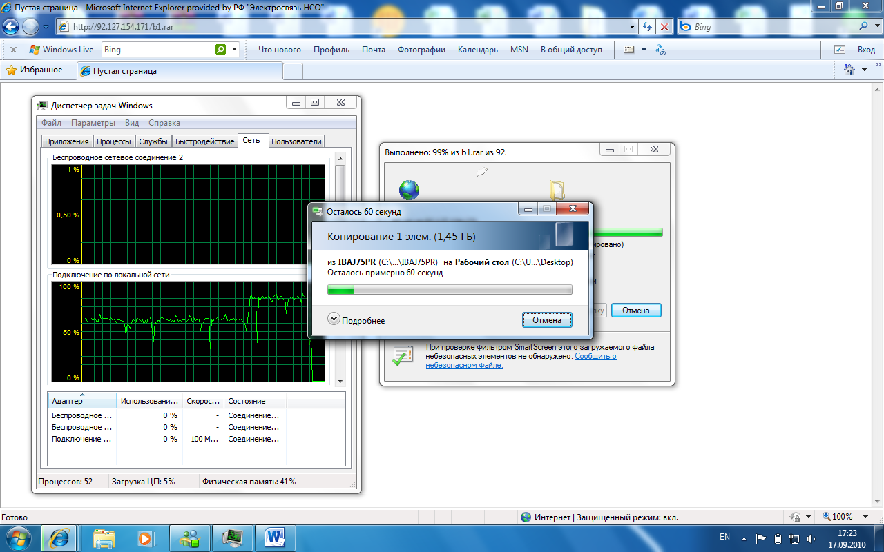

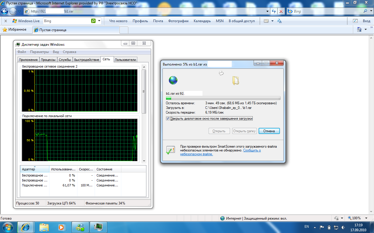

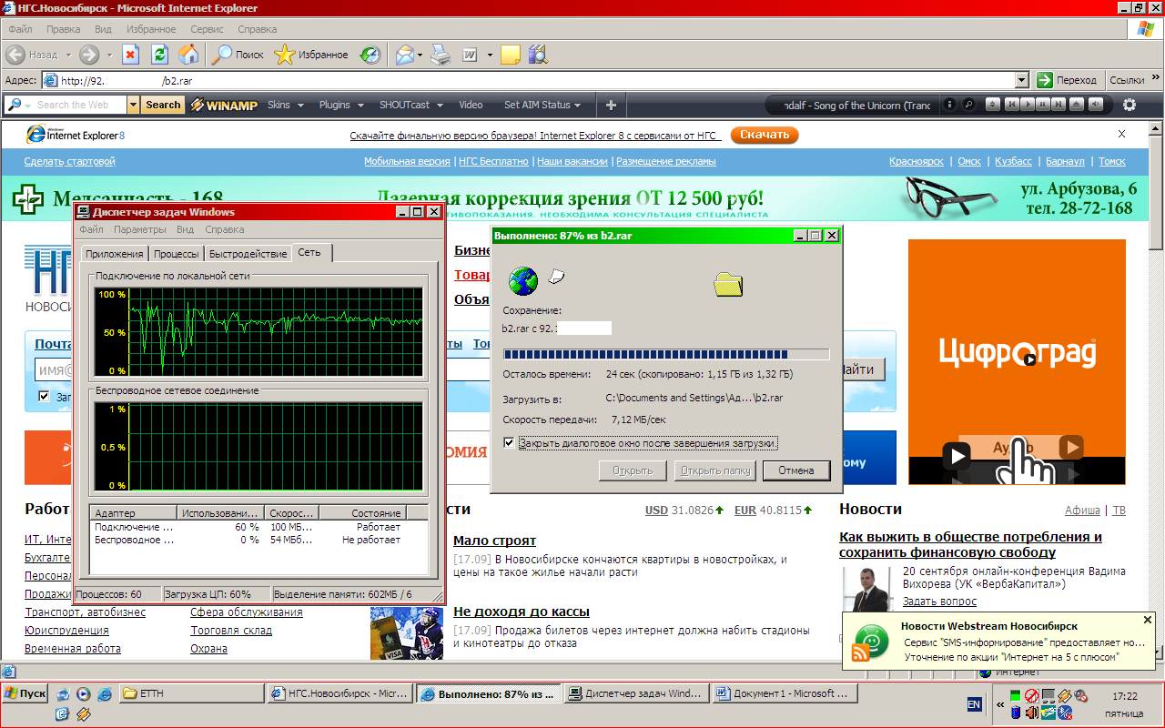

СообщениеДобавлено: Пт 17-09-10 : 22-31    Заголовок сообщения: Результаты моего тестирования TE-RG-1402F производства Элтекс Ответить с цитатой
Доброго времени суток!
Сегодня удалось провести небольшой эксперимент на сети GPON и понять насколько технология удовлетворяет ожиданиям. Теперь о том, какое оборудование принимало участие в тестировании:
1. NTE-RG-1402F производства Элтекс. У NTE все порты FE. NTE-RG-1402F был настроен стандартно как у всех абонентов в режим роутера. NTE прошел авторизацию РРРоЕ на BRASS.
2. К NTE-RG-1402F было подключено STB ZyXel, STB AMINO, и два стареньких ноутбука со следующими характеристиками CPU=Celeron M540, RAM=2Gb, FE – Ethernet контрейлер. На одном была установлена Windows XP, на другом Windows 7. На ПК установлено антивирусное ПО NAV Symantec Corporations v9 и Microsoft Security Essentials.
3. В качестве источника, с которого копировались файлы, был средней производительности ПК CPU = Q8300, RAM= 8Gb, GE – Ethernet контрейлер. На ПК установлена ОС Windows 2008R2 Server. На ПК запущенные определённые приложения, связанные с теми производственными процессами, которые он выполняет в повседневной эксплуатации. Дополнительно на ПК был запущен IIS-7 входящий в состав ОС Windows 2008R2 Server. ПК был непосредственно подключен к сети на одном из узлов сети в коммутатор Cisco. В качестве тестовых файлов были выбраны два файла объемом более 1 Гигабайта.
4. OLT и ПК находились на разных узлах.
Результаты тестирования представлены на скриншотах. На скриншотах видны провалы трафика. Причина этих провалов запуск приложения MS-WORD для сохранения скриншотов, учитывая то, что ноутбуки достаточно слабой производительности. В нормальном режиме работы оба ноутбука утилизировали полосу более 100-110 Мегабит в секунду. Так же нужно учесть, что во время теста работали обе приставки STB подключенные к данному NTE-RG-1402F. Как вел во время теста ПК под управлением ОС Windows 2008R2 Server мне не известно, а так же IIS-7 не подвергался каким либо настройкам. IIS-7 с моей точки зрения не является высокопроизводительным HTTP сервером, а ПК не является полноценным сервером.
Какие же можно сделать выводы, что NTE-RG обладает достаточной производительностью на уровне современных роутеров с интерфейсами 10/100/1000 Мбит/с. Хотя SOHO роутеры в 1Гигабит попадаются более производительные, но редко кто превышает скорость более 500 Мбит/с. Рекомендую почитать авторитетное издание http://www.smallnetbuilder.com/
Что же еще можно сказать, что это не плохой домашний роутер, хотя есть еще над чем потрудиться Элтексу.
Прошу не судить строго поставленный мною эксперимент, т.к. я не обладаю глубокими знаниями сетевых технологий.
 Размер файла:  22.11 KB
 Просмотрено:  369 раз(а)
 Размер файла:  25.95 KB
 Просмотрено:  393 раз(а)

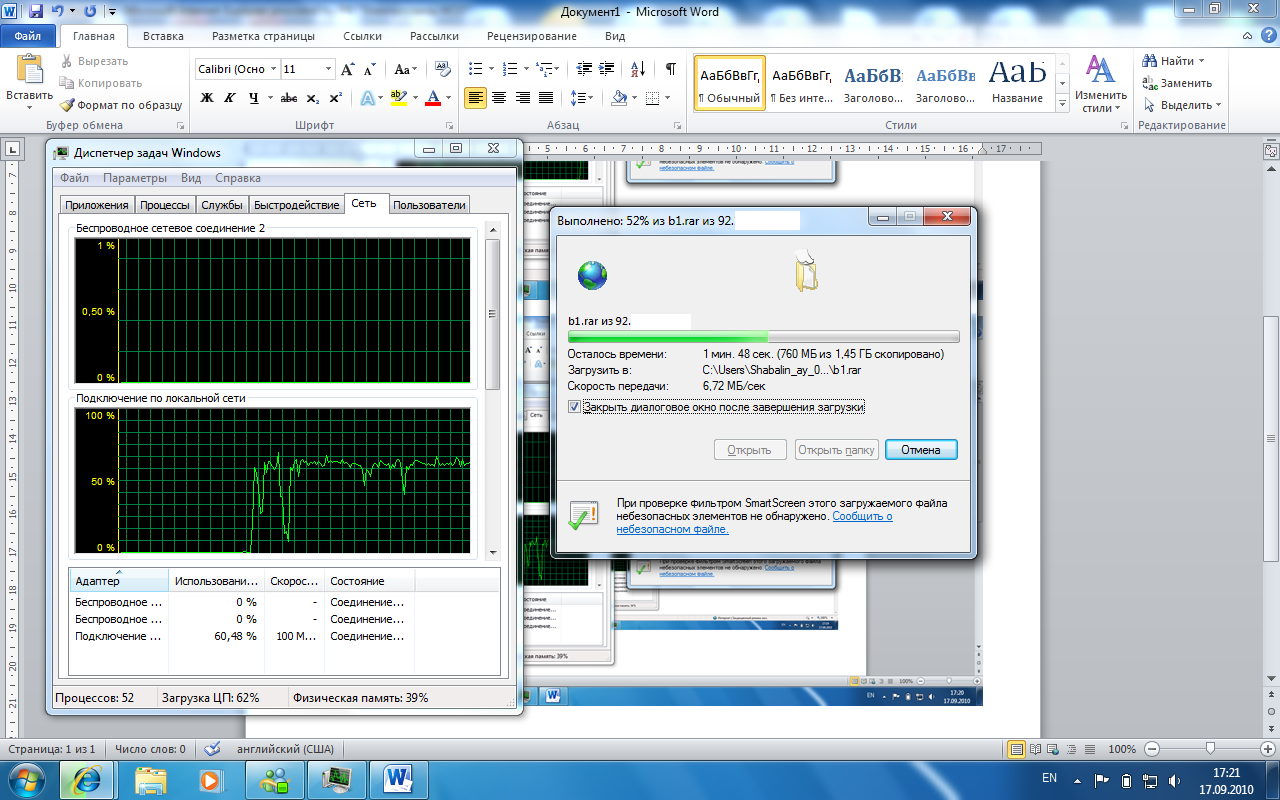

СообщениеДобавлено: Пт 17-09-10 : 22-33    Заголовок сообщения: Ответить с цитатой
Продолжение скриншотов.
 Размер файла:  262.14 KB
 Просмотрено:  446 раз(а)
 Размер файла:  245.23 KB
 Просмотрено:  441 раз(а)

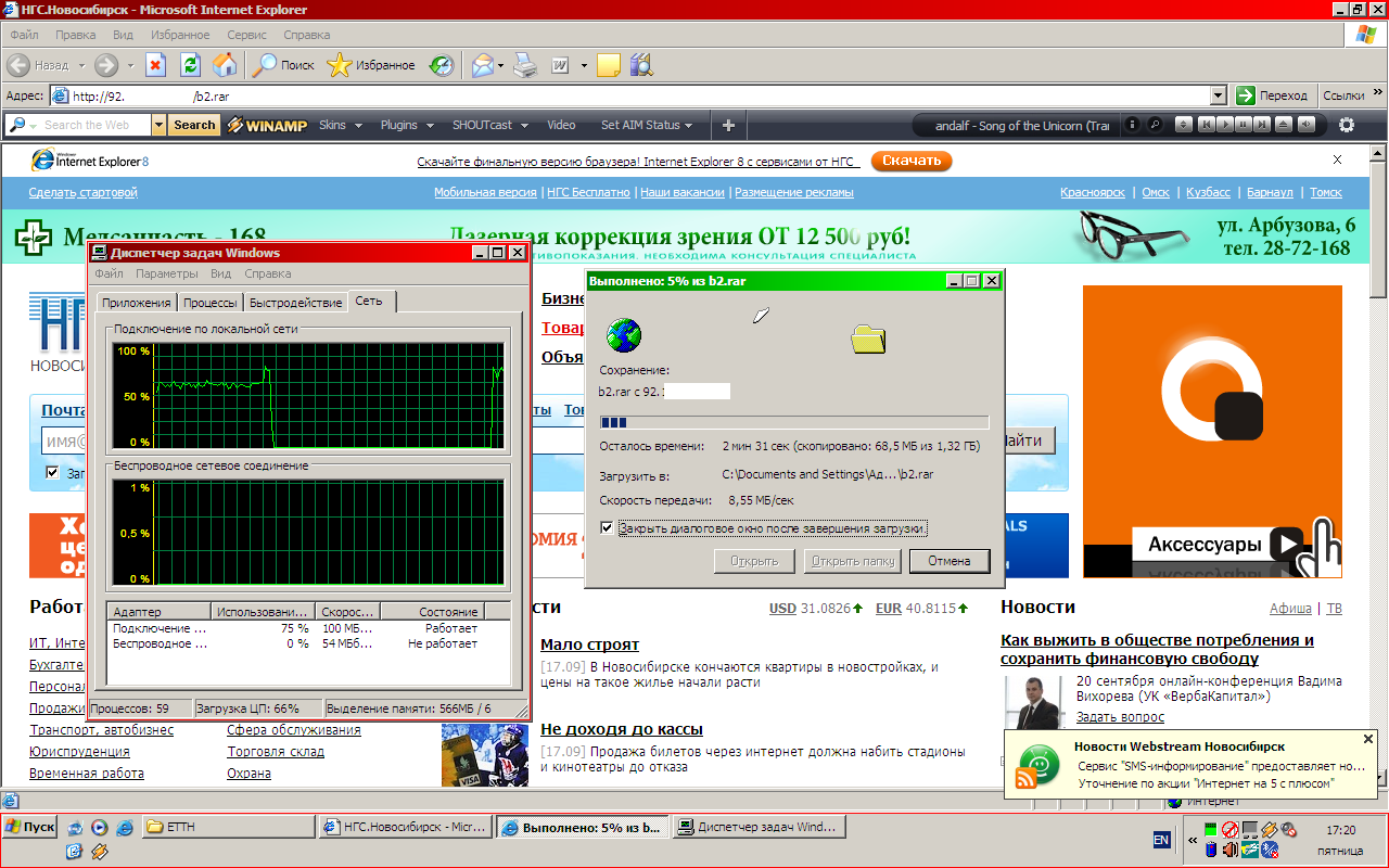

СообщениеДобавлено: Пт 17-09-10 : 22-38    Заголовок сообщения: Ответить с цитатой
 Размер файла:  360.82 KB
 Просмотрено:  425 раз(а)
 Размер файла:  318.5 KB
 Просмотрено:  397 раз(а)

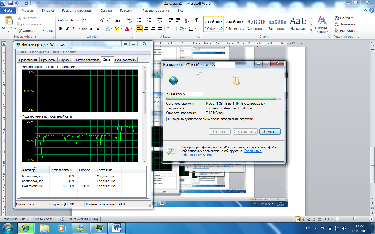

Sun
Сотрудник НФ ОАО "Ростелеком"
СообщениеДобавлено: Пт 17-09-10 : 22-41    Заголовок сообщения: Ответить с цитатой
 Размер файла:  354.35 KB
 Просмотрено:  445 раз(а)
 Размер файла:  244.24 KB
 Просмотрено:  375 раз(а)
Sun
СообщениеДобавлено: Пт 17-09-10 : 22-43    Заголовок сообщения: Ответить с цитатой
Последние скриншоты.
 Размер файла:  286.32 KB
 Просмотрено:  388 раз(а)
 Размер файла:  375.63 KB
 Просмотрено:  378 раз(а)
 Размер файла:  184.61 KB
 Просмотрено:  374 раз(а)
