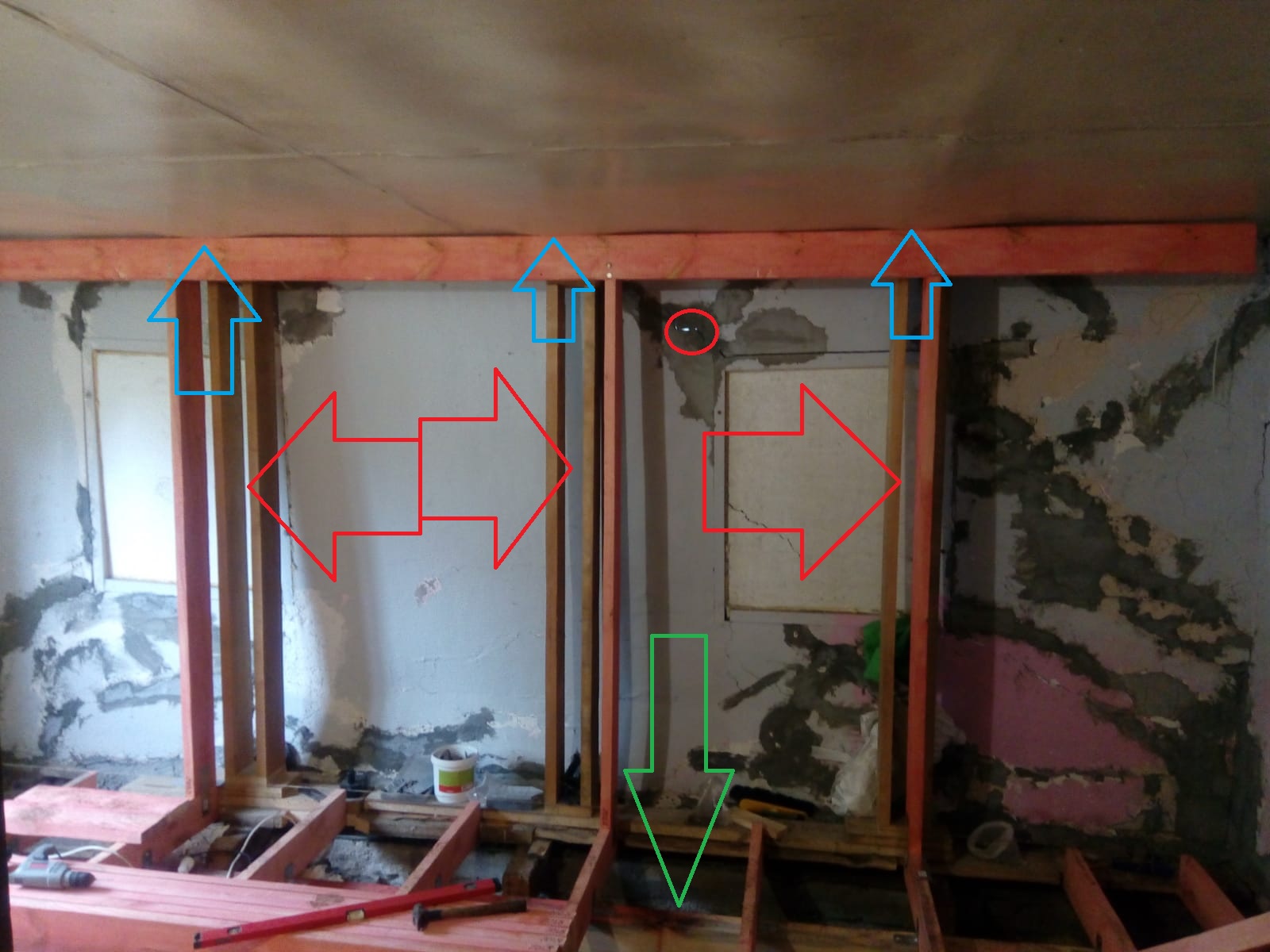

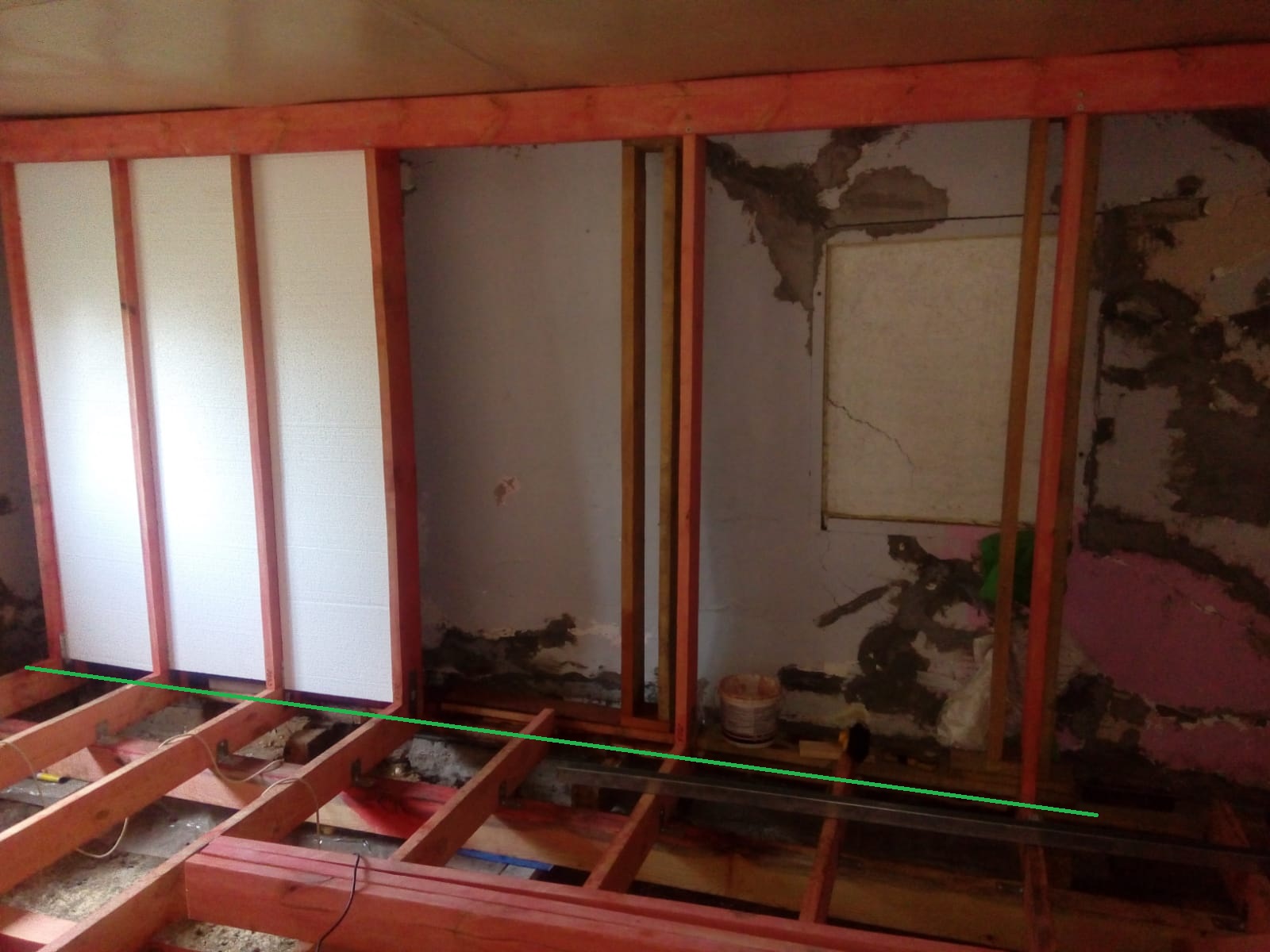

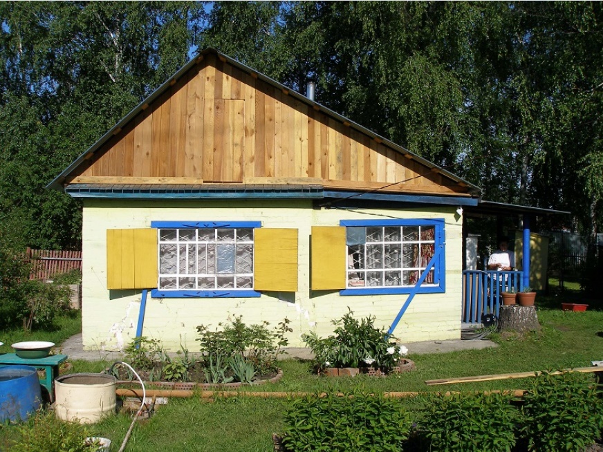

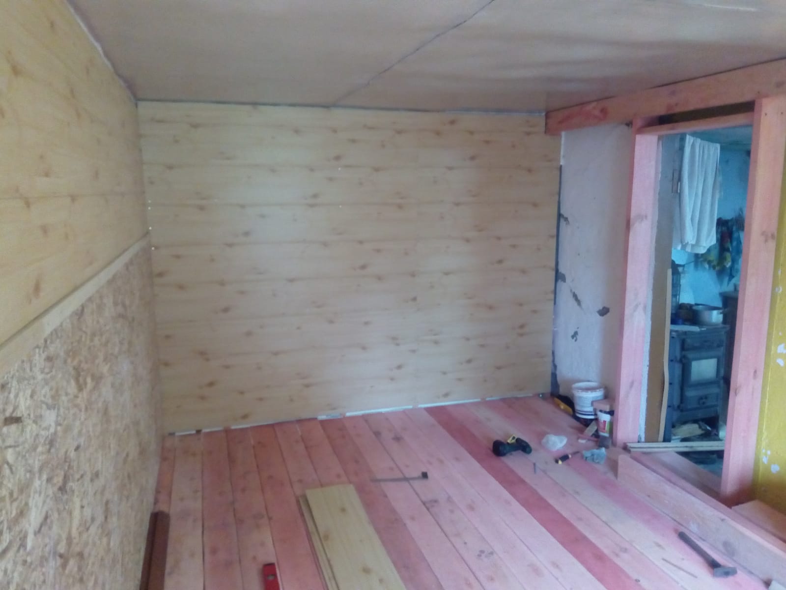

несколько лет назад в соседнем от нас дачном обществе один странный клоун ковырял то ли ключ то ли ручей. расковырял так что оттуда пошла вода и шла она пару недель большим объемом через участки. А у тёщи домик сложен в пол кирпича и фундамента от срока эксплуатации - уже не видно, и вот рядом с этим строением тоже несколько дней текла вода.
По весне, оказалось что кирпичи в стене - сдвинулись наружу. Были срочно изготовлены 3 колонны с двух 40 досок каждая, с мощными болтами и шайбами. Поставлены на доски половые и упёрты в конструкцию крыши. Ранее Крышу меняли, старую сняли - новую сделали и собственно было жаль при обрушении стены потерять крышу. Каждую весну обнаруживалось что то одна то другая колонны давали слабину и их подкручивали.
Но в этом году весной все колонны были нагружены а кирпичи в стене сдвинуты еще больше. настолько что ниже ровня окон выперло кирпичное пузико что под крышей опустившаяся кирпичная кладка показала такую своеобразную улыбку в которой можно было увидеть внутреннюю часть дома.

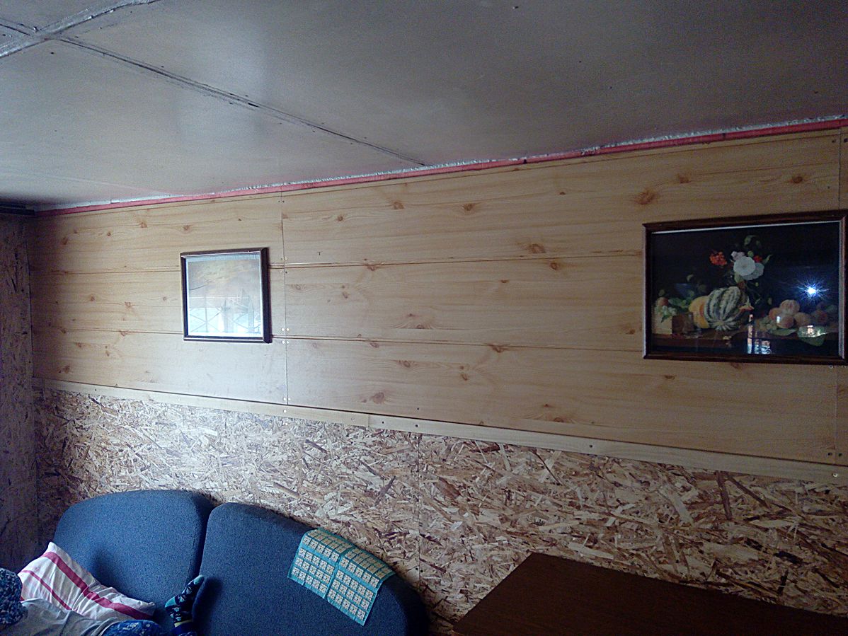

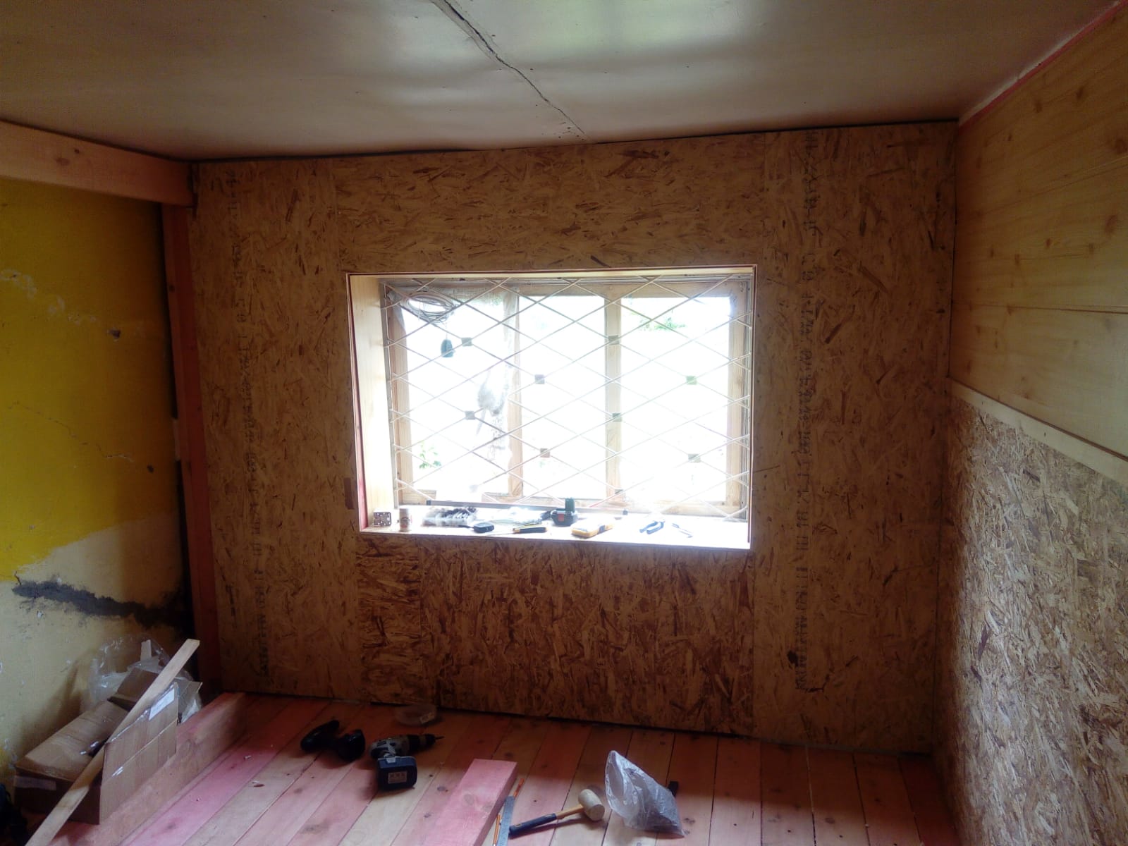

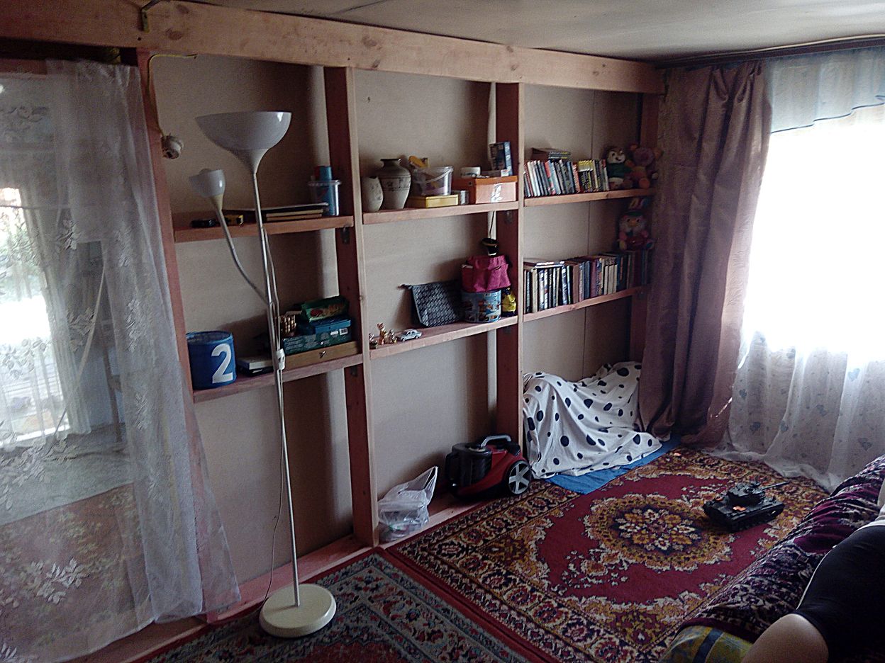

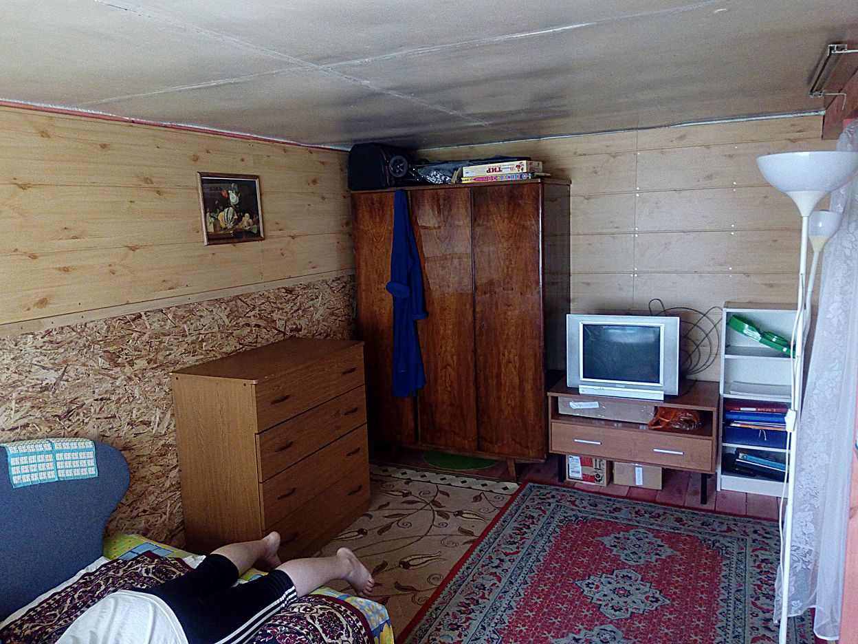

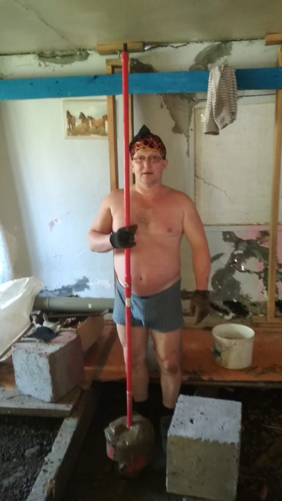

Однако колонны поддерживающие крышу - внушали доверие. Но эстетическая сторона здания нуждалась в исправлении. Были связаны по 3 арматурины 220 см длинной - 9 штук. В разваливающимся помещении снят пол и обнаружен разлом фундамента с поворотом его во внешнюю сторону строения что собственно и вызвало пузико из кирпича. Почти все лаги как и половые доски - сгнили, две продухи не обеспечивали должную вентиляцию. Буром ТИСэ пробурено на глубину 230 см 9 точек, опущены связки арматур и забетонировано. Ноль выводился плитками садовыми для дорожек разной толщины. Брус 100х150 отшлифован лепестковыми кругами на болгарке, пропитан пропиткой, положен по длине помещения в количестве 3 штук. на него с шагом между в 500 мм поставлены доски основание для пола. на края досок с обоих сторон установлены доски вертикально вверх обеспечивающие упор в крышу и организованы стены с утеплением пенопластом толщиной в 100 мм. Половые доски - 50 мм. Весь пиломатериал шлифовался, пропитывался.

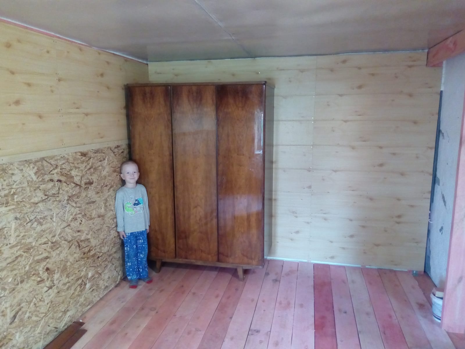

Стены зашиты частично усб плитой, оргалитом в пленке имитирующей структуру дерева.
Красные стрелки показывают ранее установленные колонны для удержания крыши. Красный кругляшок показывает сквозное отверстие в стене. Синие стрелки показывают точки которые необходимо удерживать для удержания крыши. Зеленая стрелка указывает на первый брус из трех.

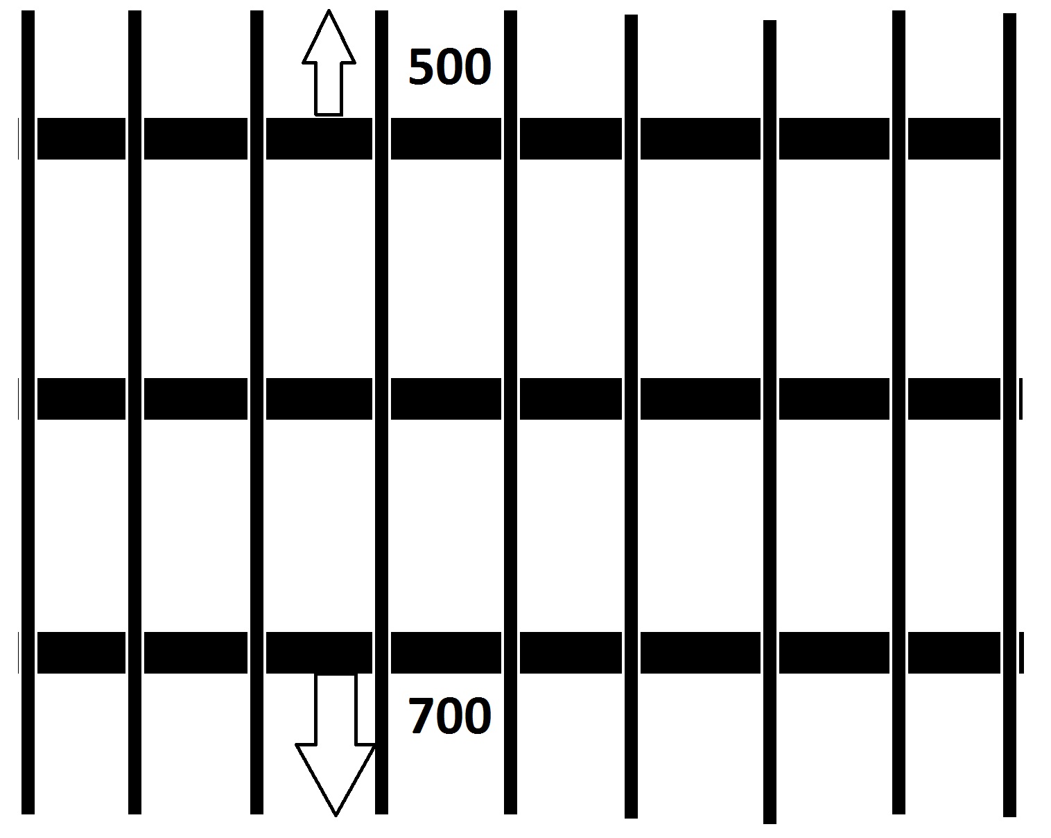

Зеленая линия находится над досками - основанием для пола которые собой образуют "крыло"
При изготовлении фундамента под дом, получилось так что в внутреннюю часть дома были сделаны наплывы бетона. Собственно они и диктовали места для бурения под сваи уже мне. Понятно что для вращения ручки бура так же необходим определенный отступ от стен. таким образом, не имея возможности бурится в углы помещения пришлось намечать сваи максимально возможно близко к стенам и тем не меннее с одной стороны доски под пол висели на 50 см, с другой - на 70
ну и собственно вот это животное всё это делало:
ну а самую неоценимую помощь оказал это пацан - он не помогал lol
Все оставшиеся щели пропенены, большие - заткнуты трубками - утеплителем для труб.
Так же в доме была заменена вся проводка, выкинуты Советские алюминиевые провода которым более 40 лет, заменены выключатели, добавлены розетки

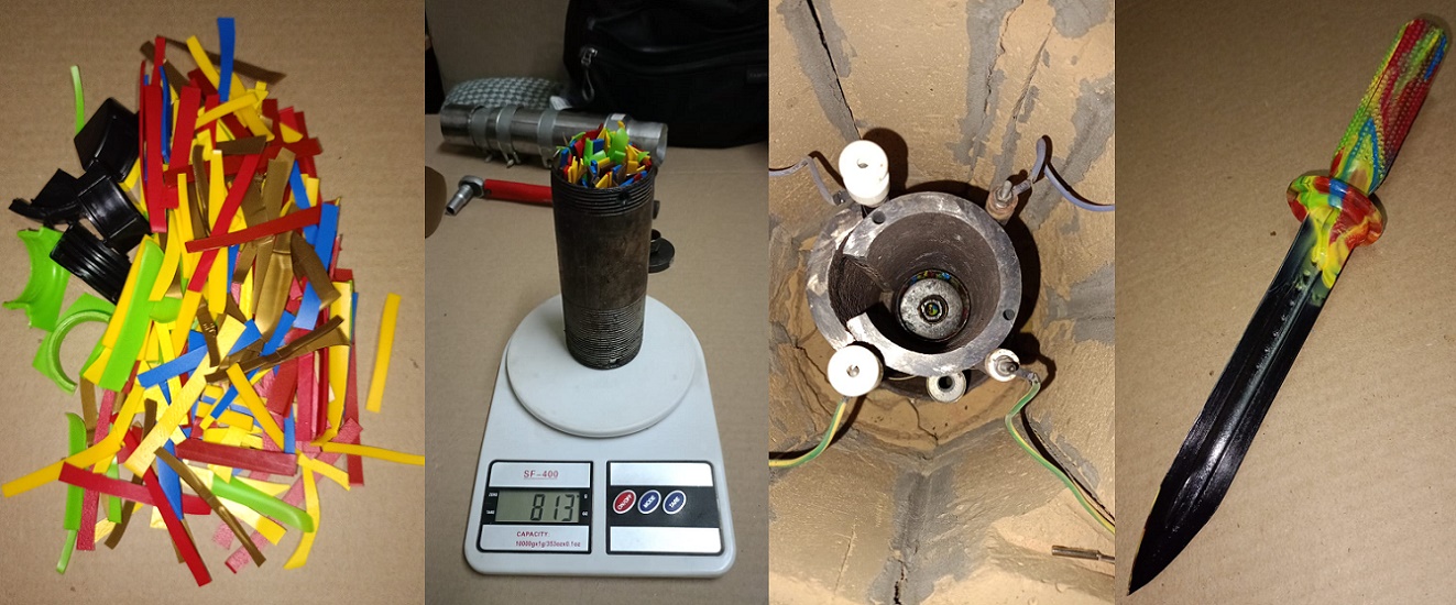

не, я ж прессую в форму, вон она лежит на втором кадре за весами стянутая хомутами
Закладка в граммах была такая:
Чёрный - 15
Желтый - 15
Зеленый - 13
Красный - 16
Золотой - 16
Синий - 16
Оранжевый - 15
Бордовый - 15
Итого: 119 грамм
Вес изделия - 88 грамм.
Задумывалось что лезвие всё будет черным а переходы в цвета начнутся в гарде, но что то пошло не так Very Happy

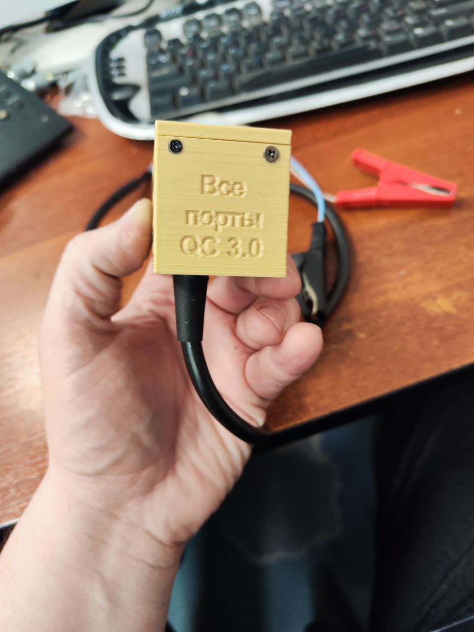

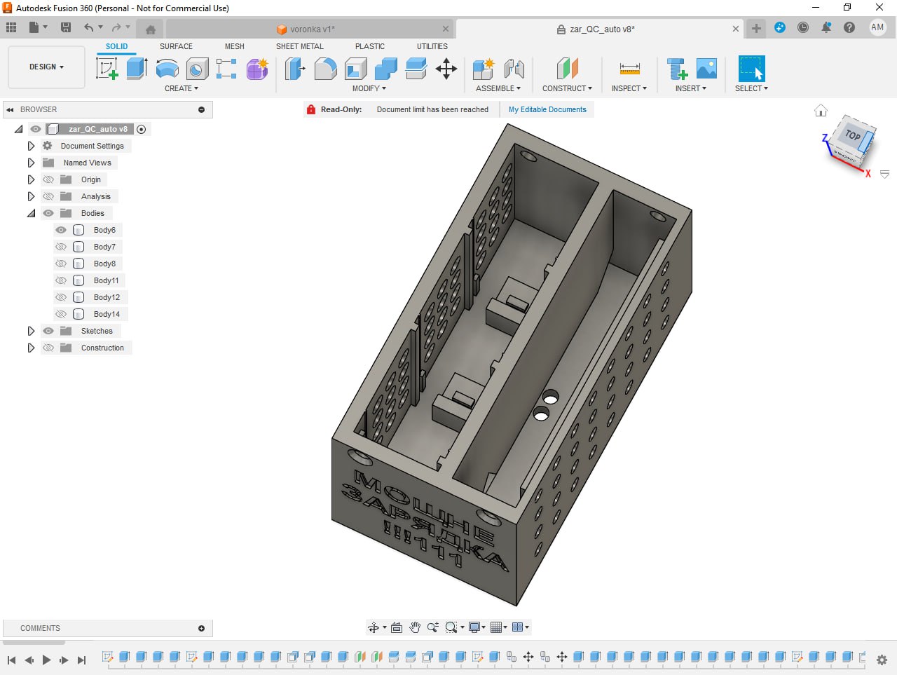

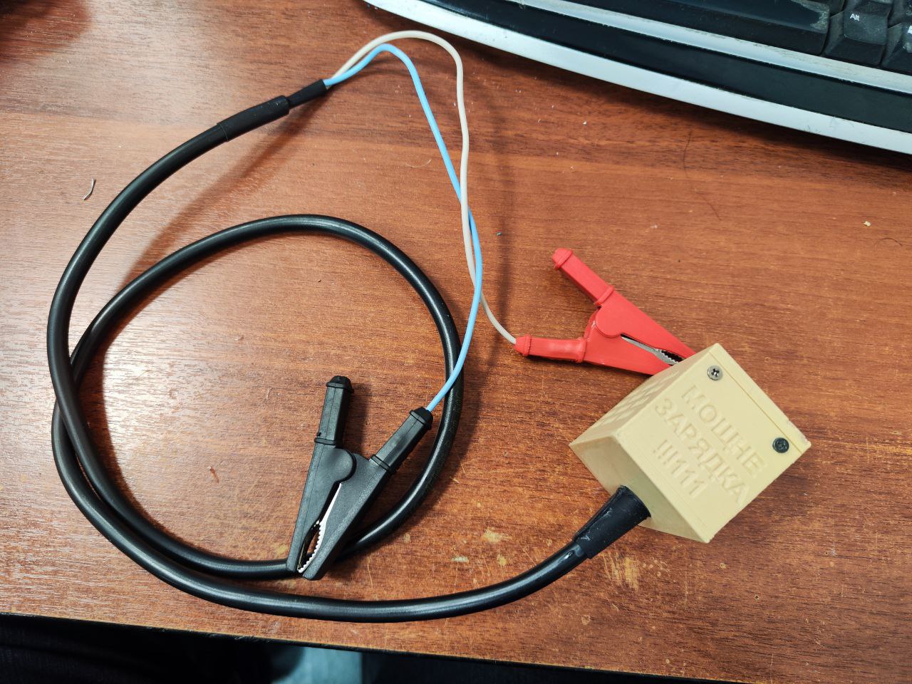

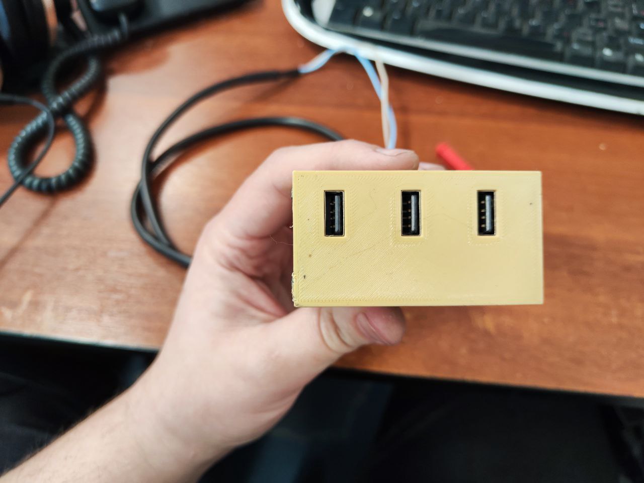

Ну почему? Просто лень хвалиться, а часто и фотографировать. Вот летом например спроектировал и сделал вот такой вот блок зарядок с универсальной полярностью и модулями быстрой зарядки. Очень удобная штука в авто-путешествиях дикарями. Особенно с детьми которые не могут без телефонов. Накинул крокодилы на аккум и заряжаешь.

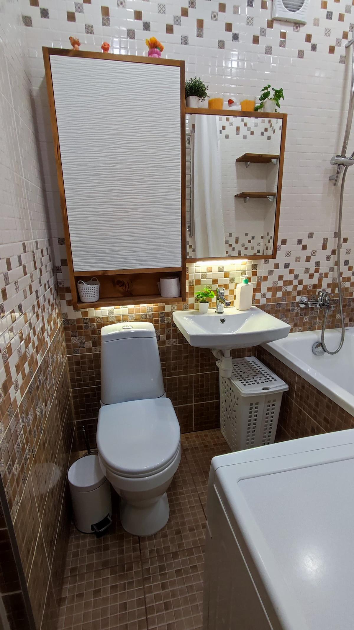

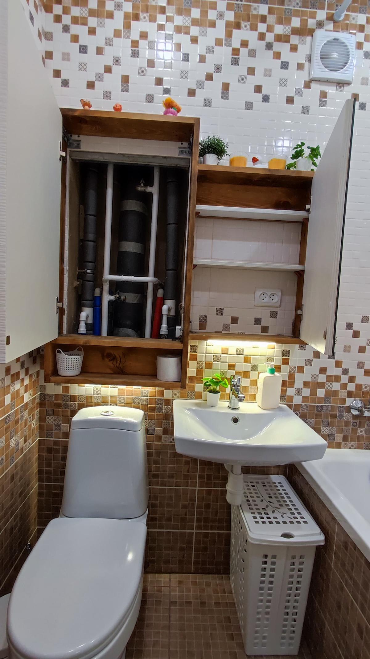

Самодельные шкафчики в ванной (как и весь ремонт в ванной):

вообще я пару лет назад эти шкафчики сделал, но хотел выложить когда внутри полки сделаю. Но так и не сделал) Так и продал квартиру.

kc_duke Капец это вот человек умеет рисовать проектировать в 3Д

так ёлки вы делитесь фотками, всё интересно смотреть!!!

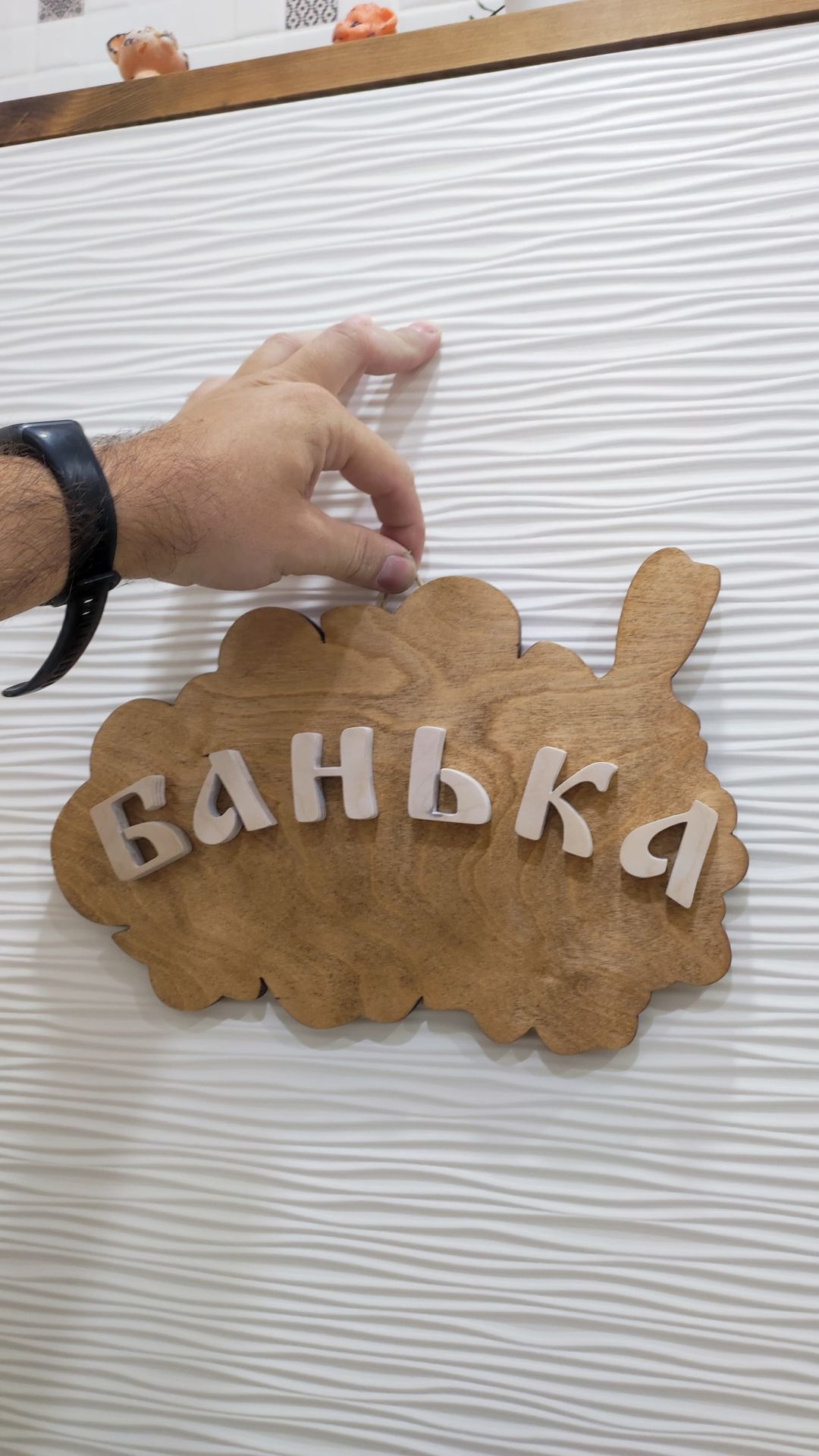

Табличка родителям на дачу.
Фанера 10мм, выпиливал ручным лобзиком.
Ещё должен был быть веник и пар ( белая фанера), но времени на это совсем нет.
Буковки гладкие гладкие, отшлифованаы 180-320-400-800.
Делал по этой картинке
