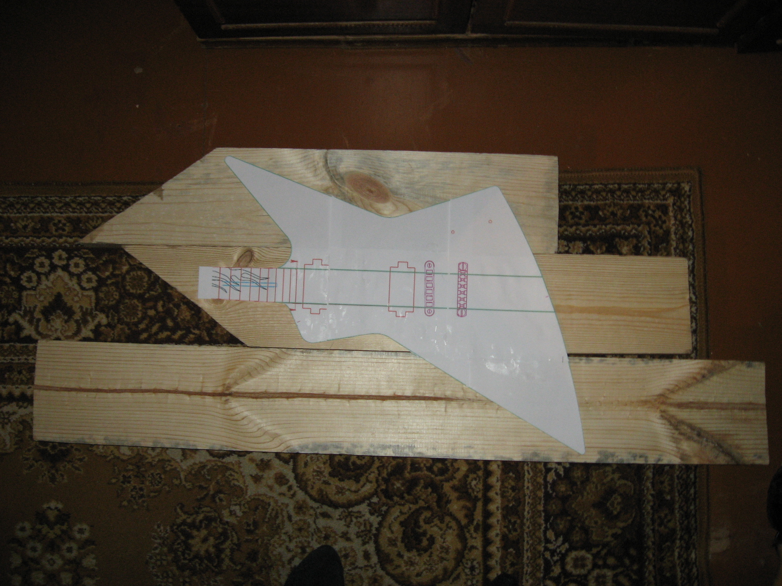

Ну причины ж объективные)
Я не мастер ведь, да и где я найду пару тыщ на то, что с великой долей вероятности запорю?
Лаки, краски, материалы, инструменты..
Она после всего ещё может и не строить..
Ну так... она лежит, в принципе, и если мне когда-нибудь перепадёт какая-нибудь сломаная электруха, в которой будут годные струнодержатель и хотябы один звукосниматель - я её доделаю в техническом плане. Если получится сделать так, чтобы она строила при этом - постараюсь довести до ума внешний вид.
А пока... До лучших времён)

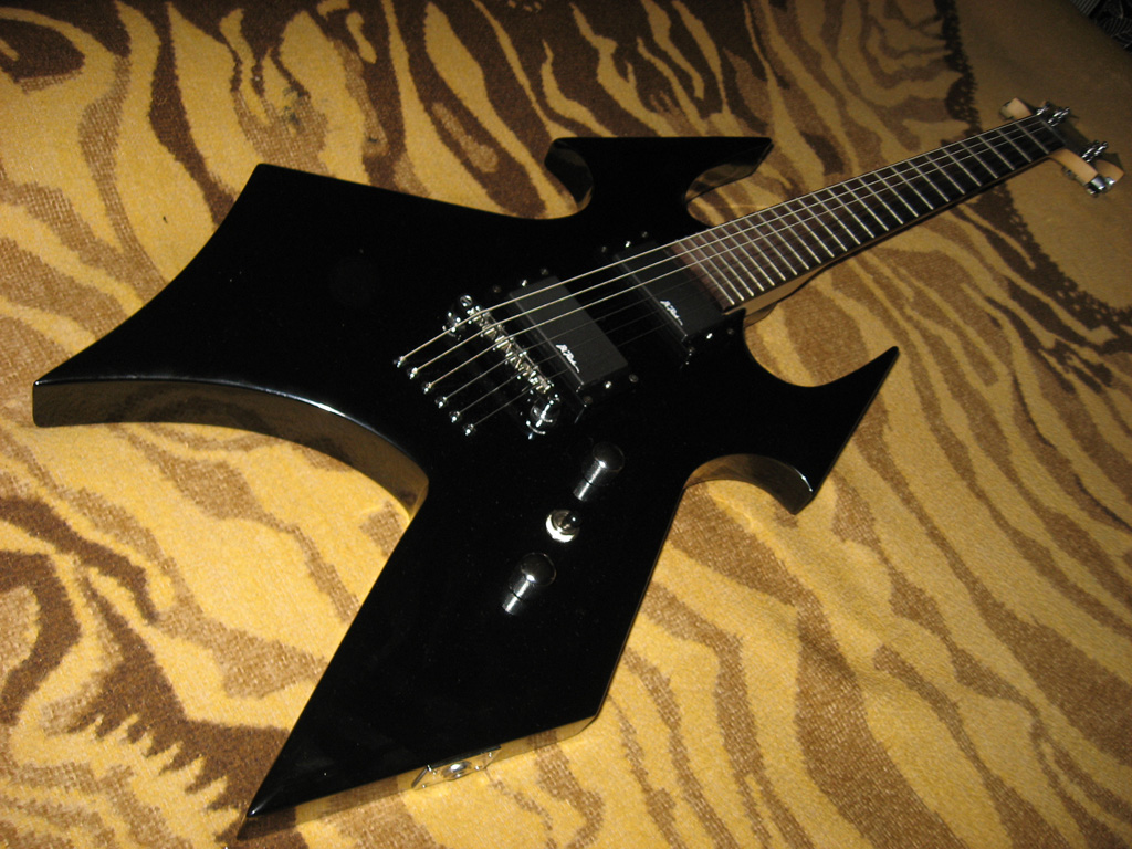

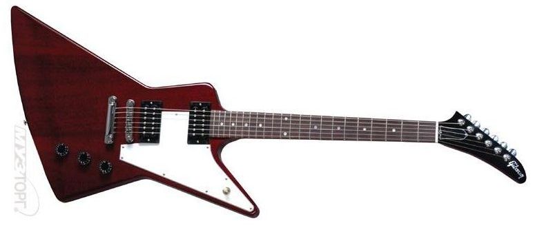

PS
Изначально предполагалось, что она будет такой:

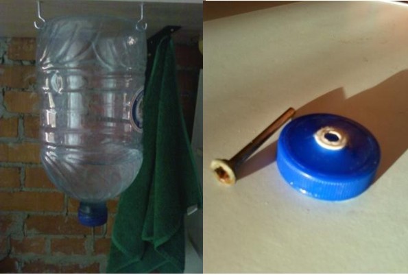

Как и знал, что не надо всё разом вываливать. Активность рукодельцев ниже ожидаемой. Ну чтож, буду вдохновлять своим примером. Вот очередной "шедевр" так сказать умывальник. С бутылкой всё понятно, а вот с крышкой пришлось повозиться. Обрезал резьбу от болта, просверлил отверстие в крышке немного больше чем диаметр болта и вуаля........ да не тут то было, протекает. И вот оно озарение, нужно нагреть шляпку поместить болт на место и немного потянуть чтобы крышка расплавившись приняла форму шляпки. Так и сделал, но опять ошибка, попытался извлечь болт не дав остыть а пластмасс естественно приклеился и оторвался вмести с болтом. Зная это решивший повторить данный подвиг может избежать моей ошибки опустив в воду крышку вмести с болтом, только потом разъединять их. В общем пришлось потом повыёживаться (на фото видно) но тем не менее достигнуть желаемого результата используя выше описанный приём.

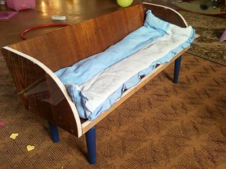

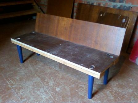

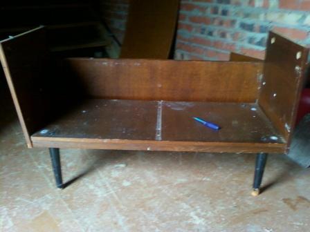

Вот ещё один примерчик, того как из барахла сделать что то полезное.
Была старая, убирая тумбочка на ножках.
А стала удобная детская скамейка.
Есть желание сделать её мягкой но пока нет необходимых материалов.

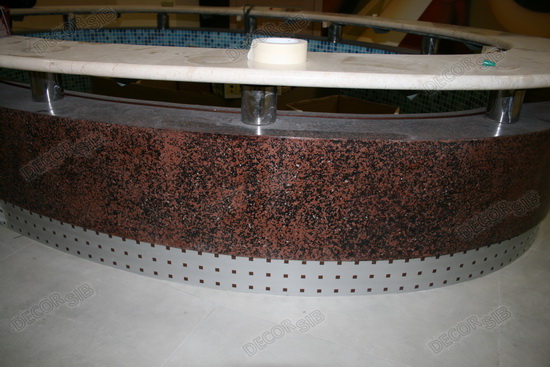

Работники СТК могли видеть это наше изделие.
Фонтан "Сибирьтелеком"
Негранитный гранит, сделан из венецианской штукатурки.
ЗЫ Может быть немного оффтоп, ведь это не хобби, я декоративками профессионально занимаюсь.
ЗЗЫ Похвастался. Не выдержал. lol
Именно из этих дров?! Крут, крут..

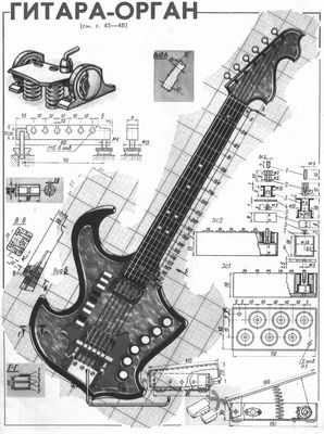

Вот, вспомнил, откуда ноги растут. Автор - Кетнерс, Радио 1-76.
Но я точно в 74-м уже имел чертежи этой гитары. Хотя форму корпуса всё равно делал свою, эта была недостаточно крута Very Happy И схему перелопачивал, поскольку с деталями была полная опа.
Радует начало статьи:
"Электронная гитара-орган.
Предназначена для исполнения партии ритма и соло в ансамблях электронных музыкальных инструментов. По характеру звучания и тембровой окраске она во многих случаях способна заменить электроорган. Гитара может имитировать звучание различных духовых и струнных инструментов. Предусмотрена возможность смещать музыкальный строи гитары на одну или две октавы ниже собственной частоты звучания струн, что создает удобства для формирования различных тембров.
В конструкции гитары предусмотрено электронное амплитудное вибрато и частотное механическое (ручное). Кроме этого, имеются встроенные устройства, присущие современным электрогитарам: фусс, управляемый частотный фильтр («квакушка»)."
Ээх, ностальжи..

Там в той статье ошибка в разметке ладов. Я оттуда брал автомат. регулировку усиления и ещё что-то... В то время оригинально гитара смотрелась на фоне Тоники, Урала и остальных советских лопат.

Всё это же делается отдельными вспомогательными приборами, аналоговые педали, процессоры эффектов, прочая дребедень..
В саму гитару слишком многое наворачивать как-то.. некомильфо, ящитаю..

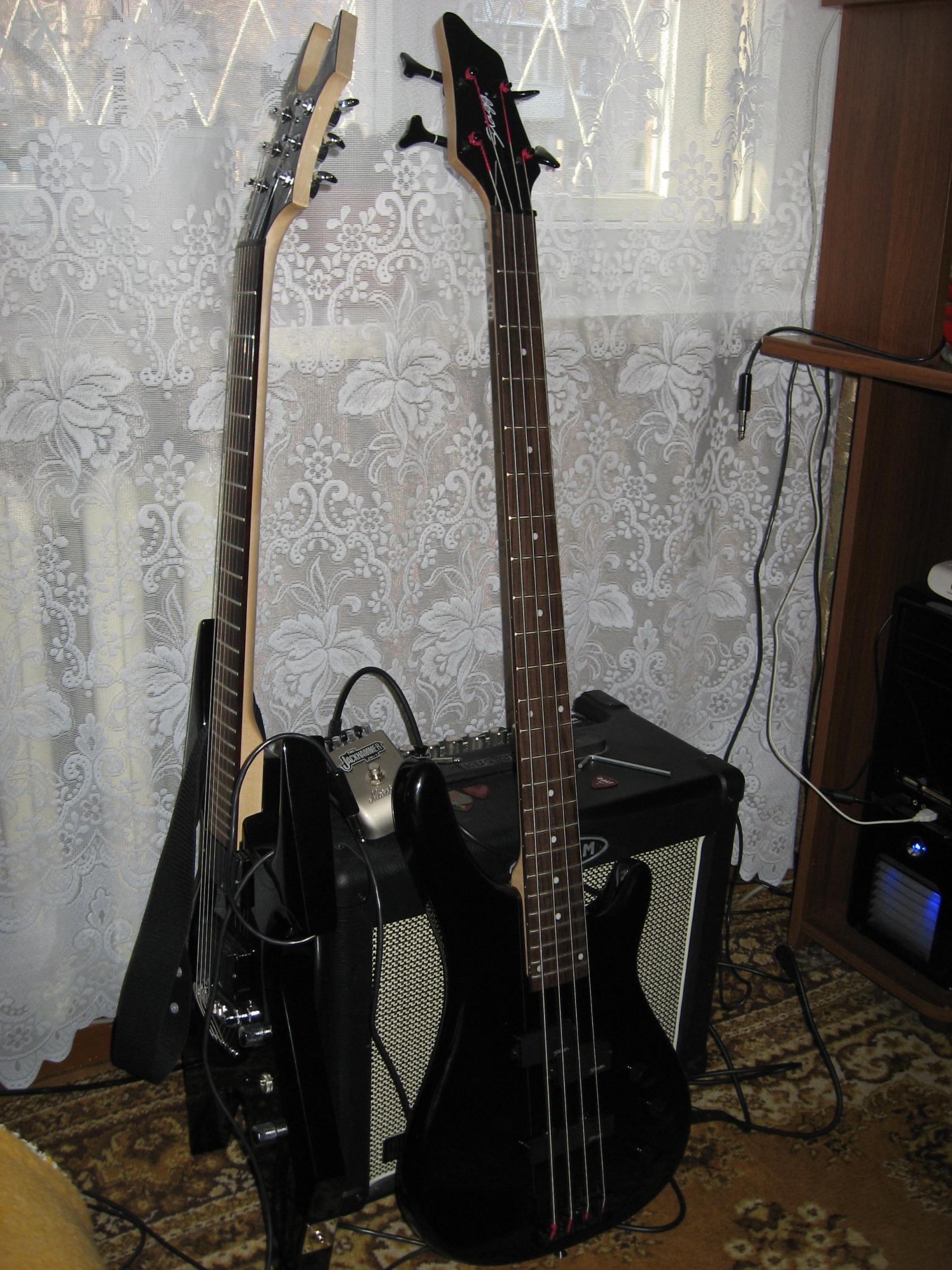

Если не нужна - можно продать коллекционерам. Мне несколько раз предлогали продать свой старенький ереванский бас, например

Ну дак ясен пень, но тогда хотелось всё в кучу.
Wizenya писал(а):
JASJAS ошибка в разметке
Гриф я считал по какому-то другому источнику, форма изрядно изменилась в процессе, гриф чуть сузился, и ещё что-то было, может, длину мензуры менял, х.з. Под себя ж делал.. Строила вроде неплохо. Правда, проверял с одним магазинным звукоснимателем. Свою короткую (у меня) жизнь она провела в вечных экспериментах.. правда, раз сыграла на замене ритмухи.. вынужденно Гитарист

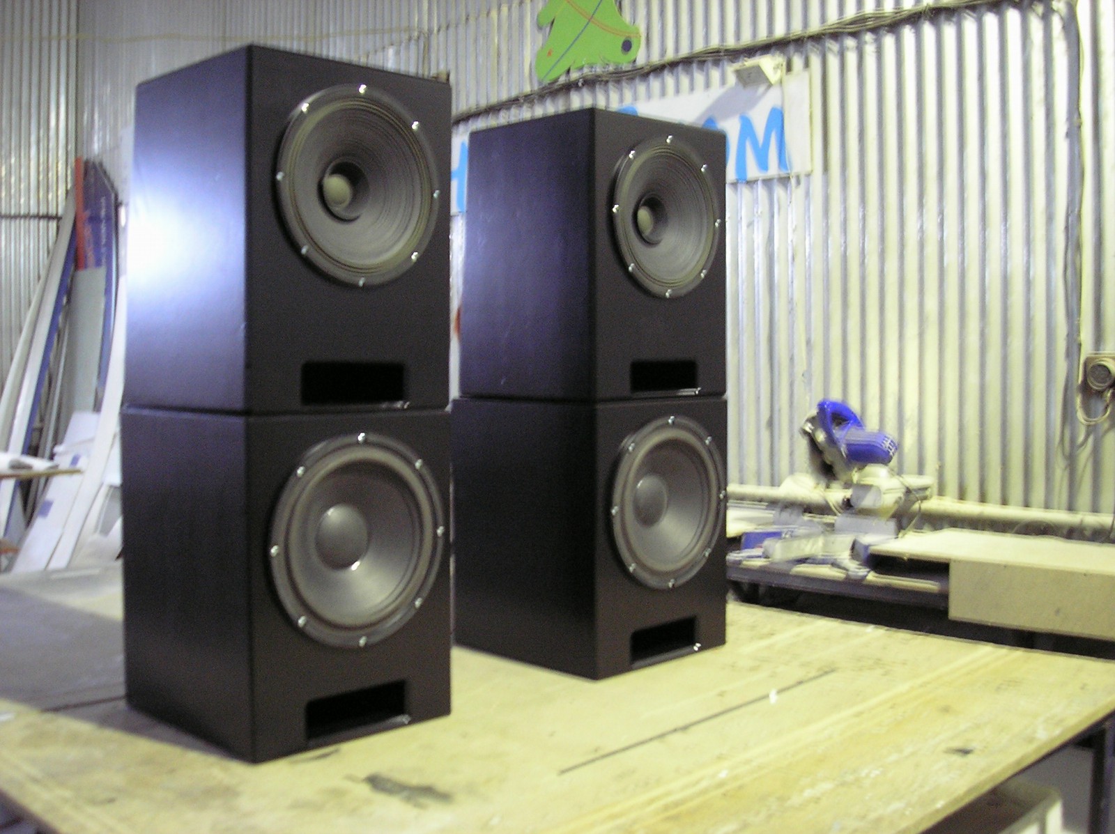

Вот, построил на работе, из фанеры 18 мм и ноэмовских динамиков:
ALaGaR
СообщениеДобавлено: Сб 8-05-10 : 00-05    Заголовок сообщения: Ответить с цитатой
navuhudonosor
ДАвно заинтересовала продукция ноэмы, но сам пока не решился колонки строить, как играют?
navuhudonosor
СообщениеДобавлено: Сб 8-05-10 : 00-14    Заголовок сообщения: Ответить с цитатой
ALaGaR
пока играют только ГДШ (которые верхние), потому что усилительная часть не готова (ибо усилитель нужен двухполосный, с активным фильтром на входе), чесно сказать им саб нужен постольку-поскольку - и без него неплохо, пока играют хорошо (но не отлично), раздобуду вибропласт и синтепон - тогда должно быть лучше. А потом и басовое звено подключу - когда будет куда, резать нужно низко (80-120 Гц) пассивные фильтры тут не помогут.

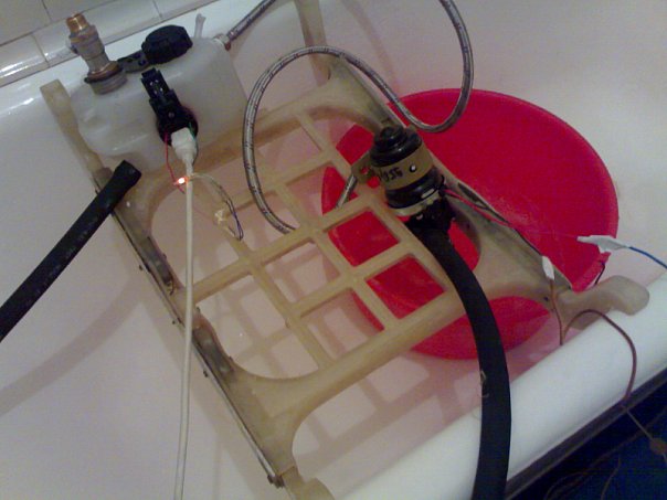

Эт малая часть моего творчества
 Описание:  Испытание самопального обогревателя в авто...с теном от чайника 2,2 КВт

 Описание:  Эт то же...

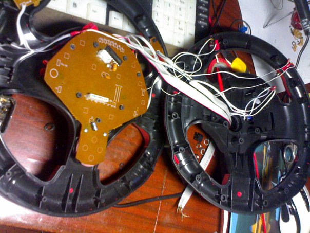

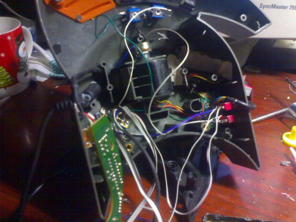

 Описание:  Перелопаченая начинка джойстика

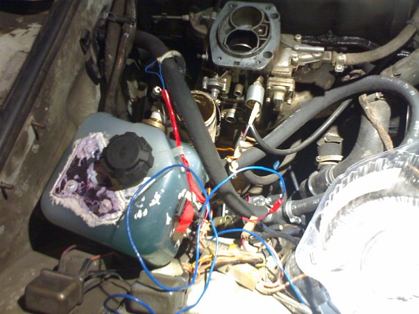

 Описание:  Версия 2.0 уже установленная на авто

Типа кто понимает что это, в пояснениях не нуждается, а кто не понимает тому и не надо? No
