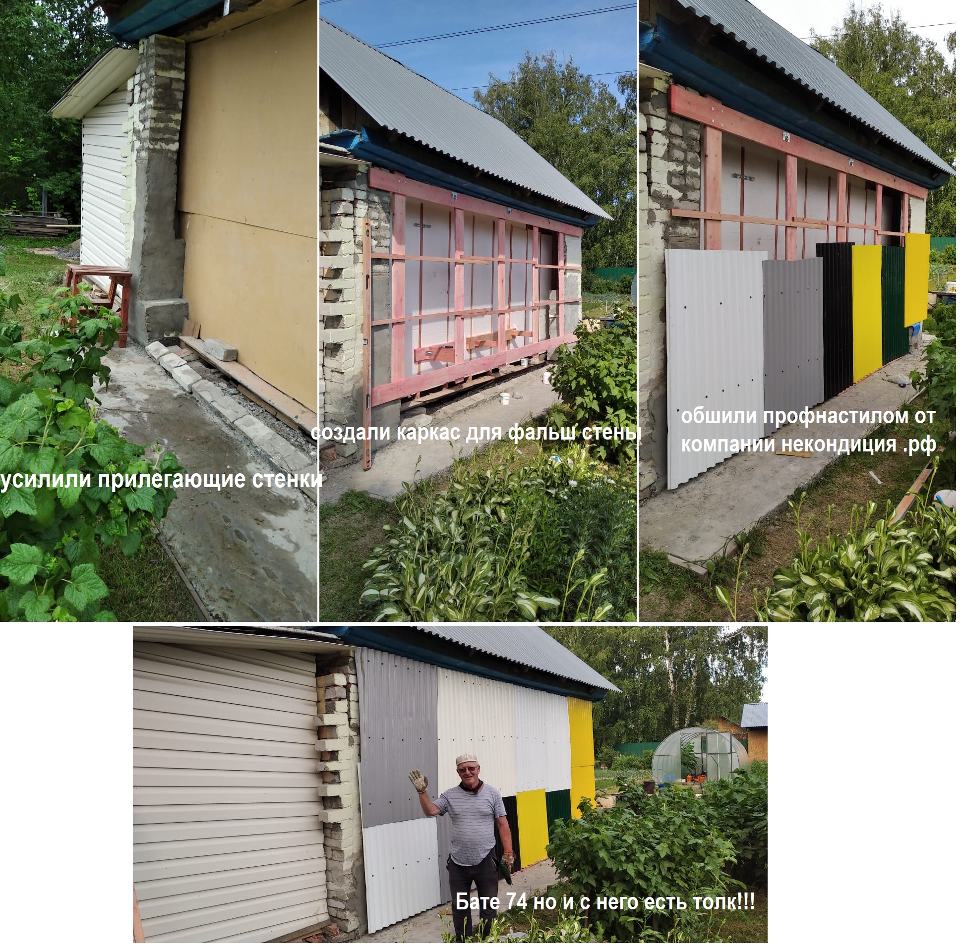

он самый! На моём фото вид с обратной стороны левой на последнем фото стене. Там вот где тазик стоит, выше кусты и бордовые рейки забора Cry
СообщениеДобавлено: Пт 7-06-24 : 16-43    Заголовок сообщения: Ответить с цитатой
По синей и белой бочке сориентировался
СообщениеДобавлено: Пт 7-06-24 : 22-05    Заголовок сообщения: Ответить с цитатой
а чо всё?
1. Ставь подпорки под крышу.
2. Аккуратно разбирай обвал.
3. Клади новую стену из кирпича/сибита/кизяка.
4. профит
profi2307
СообщениеДобавлено: Пн 10-06-24 : 13-05    Заголовок сообщения: Ответить с цитатой
всё - что начал обрушаться, а что до ремонта то рейками стойки из досок обошью да профлистом зашью, весь ремонт
profi2307
СообщениеДобавлено: Чт 22-08-24 : 15-01    Заголовок сообщения: Ответить с цитатой
ПОЧИНЕНО

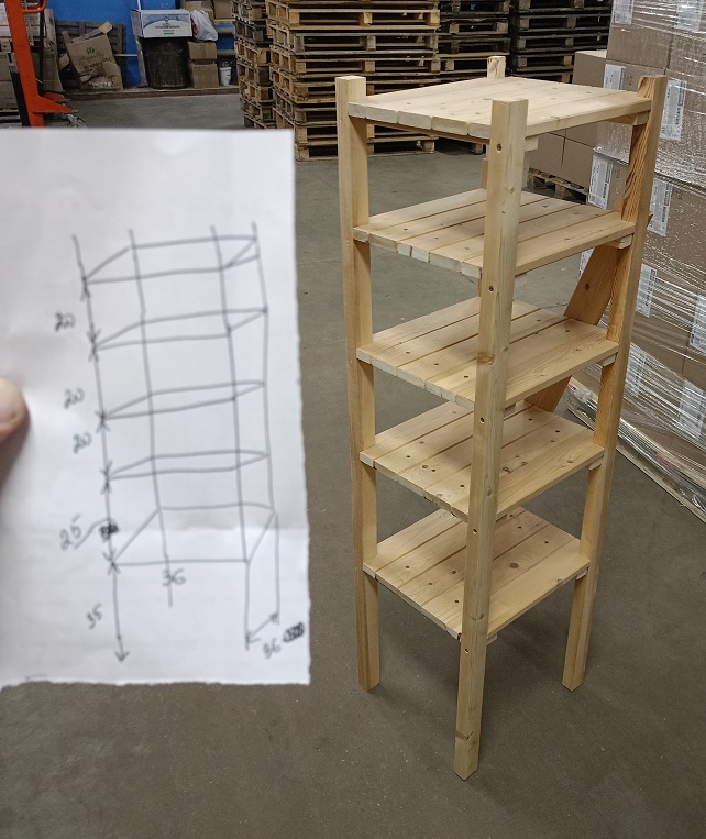

Думаю остальные просто не такие хвастуны чтоб такой мелочёвкой хвастаться. Тут так получилось, напарник ушел в отпуск, а я почти весь свой инструмент на работу привез, и метизы были, и на работе дня не проходит чтоб я чего то не сделал, ну мухобойками, стеллажом в холодильник и ящиком с секретным замком на базе шприца играющего с запаянным концом роль газ.лифта и щеколды одновременно - я хвалится не буду, хоть тут у местных радости от этих вещиц - до небес.
Вот еще, сие: жена попросила сегодня стеллажик для маленьких гантелей для сына и легких блинов:

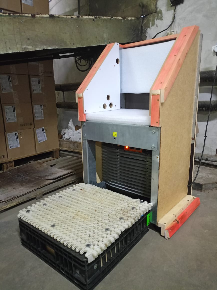

Обогреватель с слюдовыми круглыми тэнами, при разборке поломался. Были куплены 2 тэна по 0,63 кВт, (по 250 рублей примерно каждый) они идеально подошли по размерам на замену старым, в радиаторе сделаны болгаркой прорези, насажен внутри на ребра, зафиксирован болтами, так же в ходе с тэнами просверлены множественные отверстия для предотвращения застоя воздуха и перегорания тэна. Добавлены сантиметровой ширины гайки, для предотвращения касания радиатора к стенкам стула в результате их размерного совпадения, обшит оргалитом, добавлены рейки для облагораживания, сзади внизу поставлен вентилятор с круглыми прорезями в ДСП обшивающим зад конструкции. Поставлены колесики, общая выдерживаемая масса пользователя не более 60 кг. (Девочка 56 кг) Из за подъема конструкции на высоту колес, сделана "П" образная "юбка" из реек с удержанием в ней вспененного полиэтилена в качестве преграды для удержания тепла.
Подставка - обрезанный пластиковый ящик, зашит внутри деревом "П" образно, принимает поток воздуха из стула и установленным под углом листом оргалита выкидывает его вверх в ноги пользователя, стоящих на фрагменте пластикового конвейера прикрепленного к ящику саморезами с шайбами. Термостат оставлен с обогревателя, опытным путем выяснено что настроен на температуру примерно 66 градусов - отключение, включается обратно примерно около 60 градусов.
Спинка, Сиденье - вспененный полиэтилен 40 мм, с прорезями снизу для дополнительного доступа тепла, "точечного".
По итогу это подогреваемый стул, позволяющий греть ноги на специальной подставки, дует теплом в спину и по бокам так же.
Сама "база" валялась на территории предприятия в металлическом ломе. Я посмотрел и понял что ей просто суждено стать обогреваемым стулом.
Садишься и уже не хочеться вставать!!!

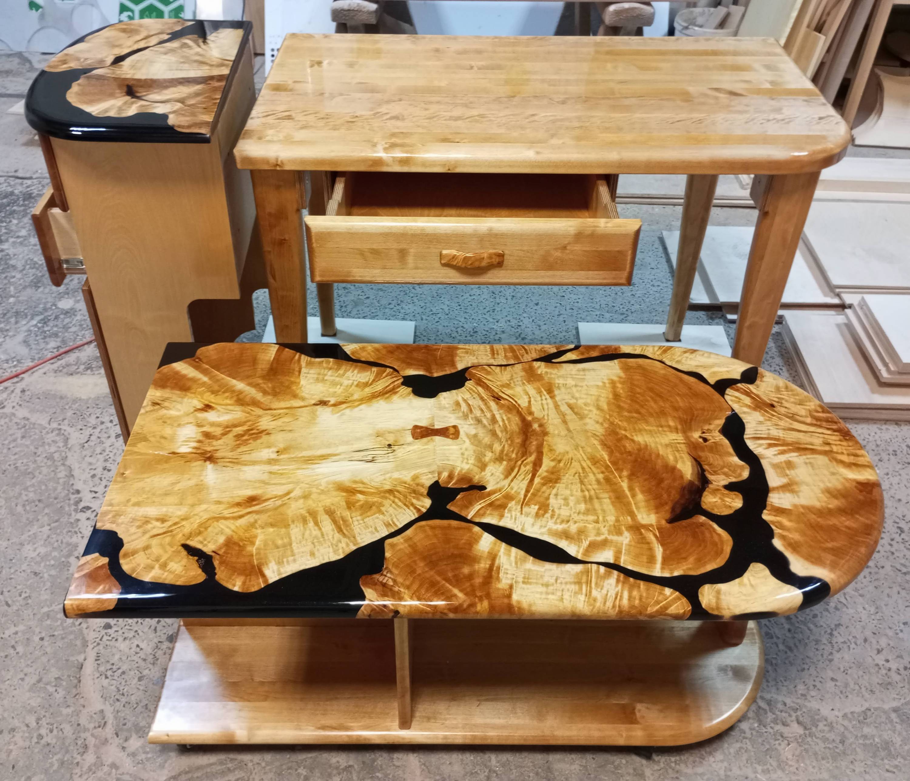

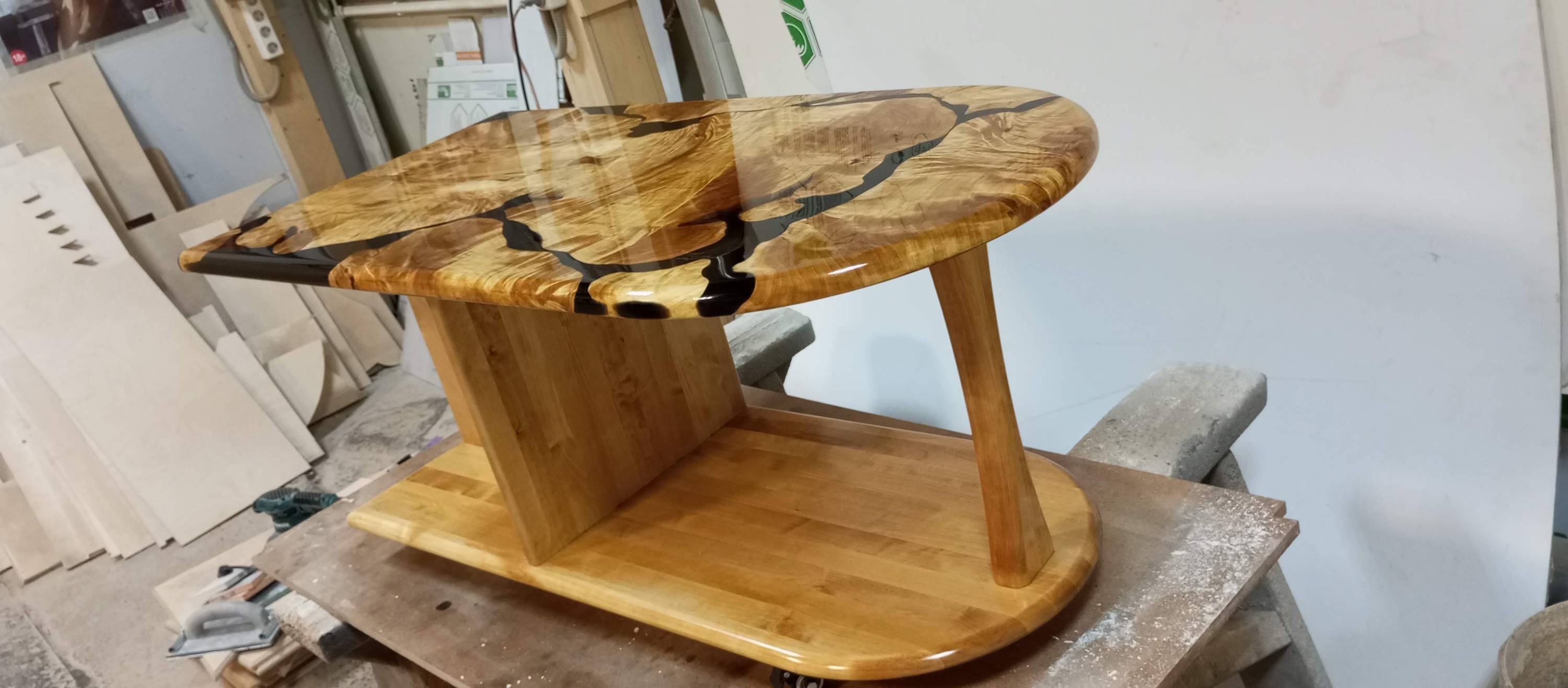

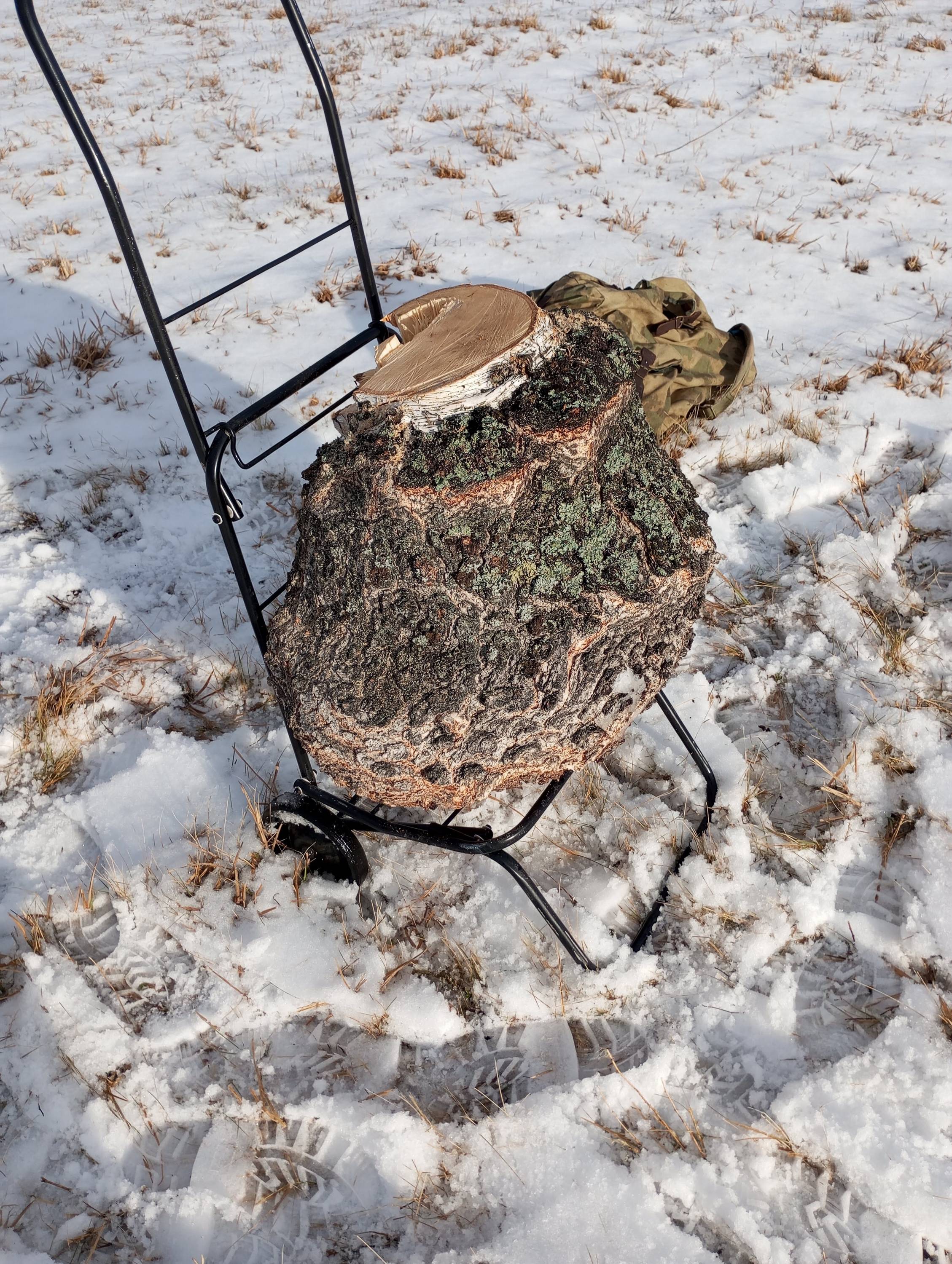

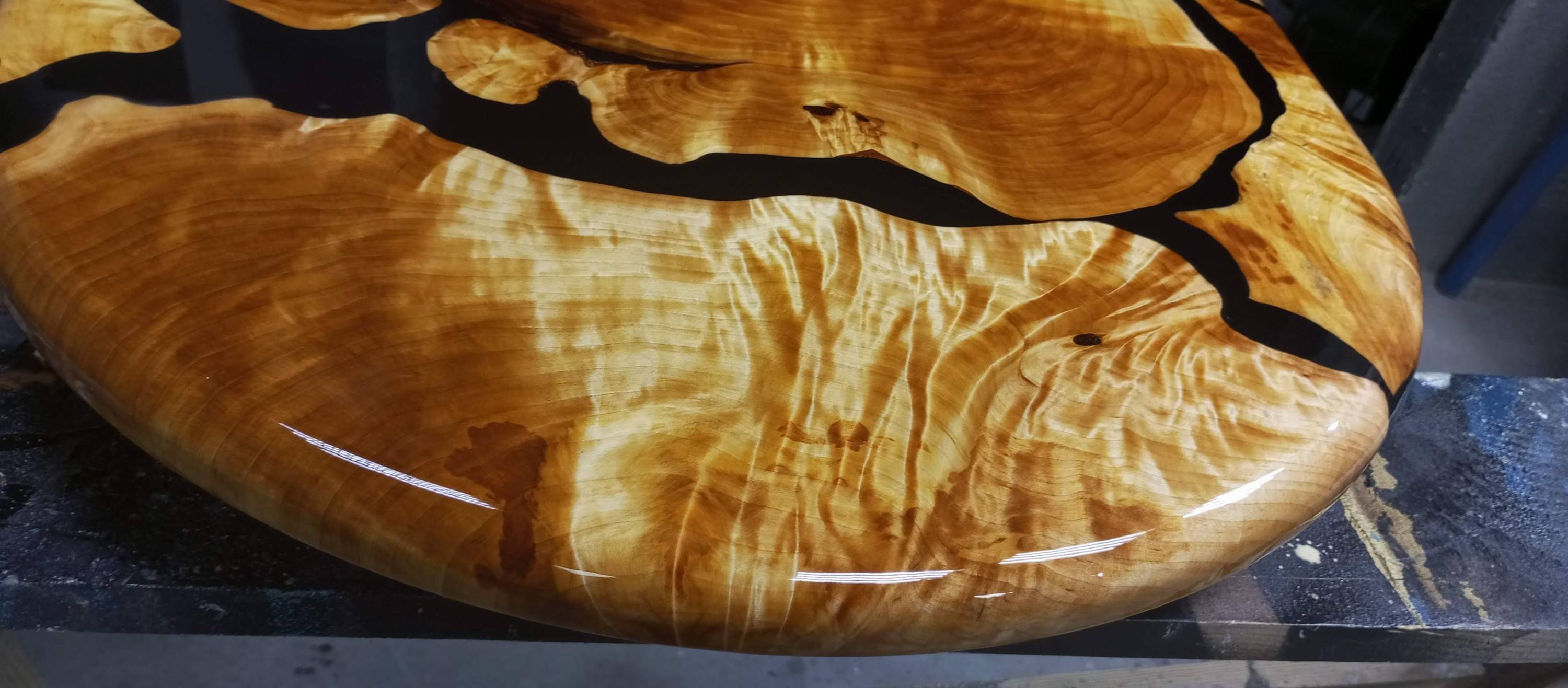

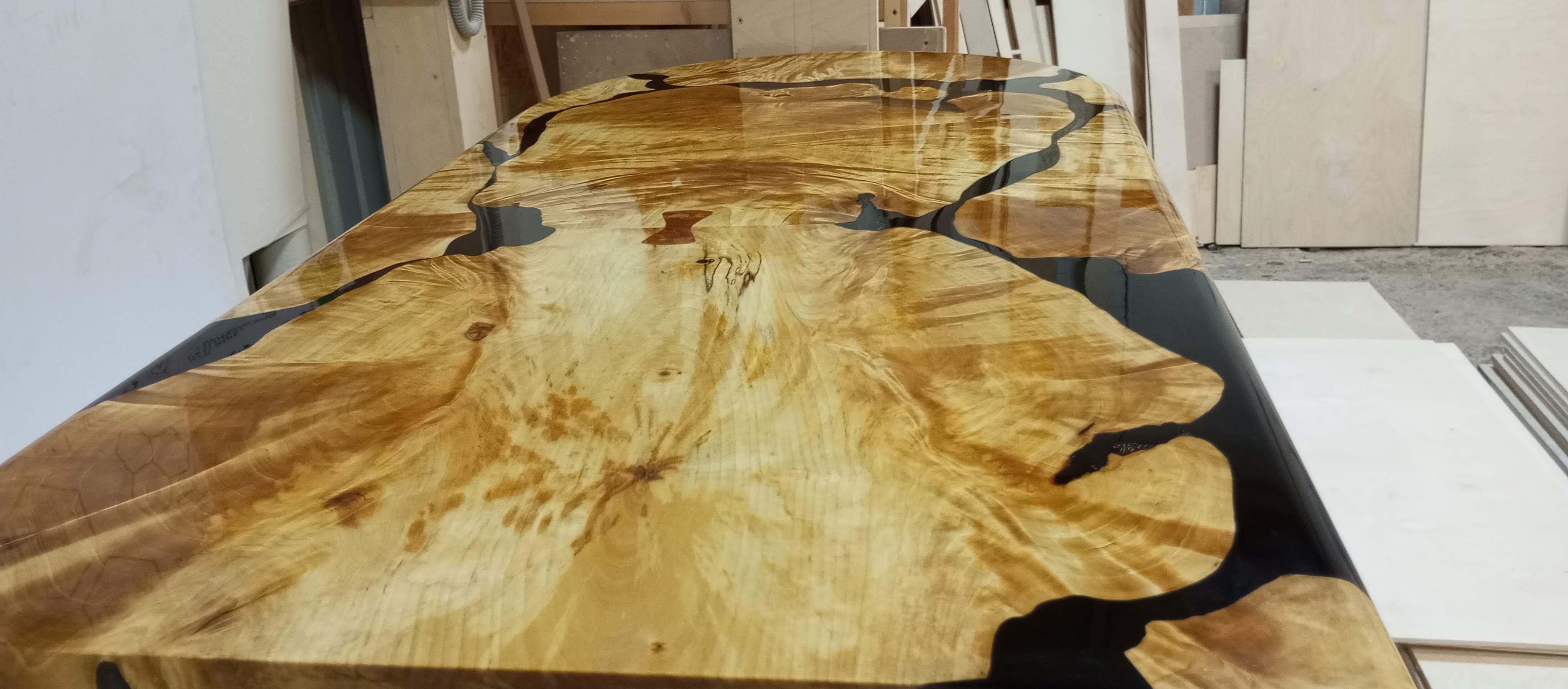

Подниму старую тему
Сувель берёзовый
Стол журнальный, стол кухонный и тумбочка в ванную.
Материал берёза, эпоксидная смола, берёзовая фанера, цельноламельный берёзовый щит 20мм и 40мм, автомобильный лак.
СообщениеДобавлено: Сб 1-03-25 : 21-41    Заголовок сообщения: Ответить с цитатой
navuhudonosor
Красотища!
зер гуд
kovaikin
СообщениеДобавлено: Сб 1-03-25 : 23-43    Заголовок сообщения: Ответить с цитатой
navuhudonosor
красота preved
СообщениеДобавлено: Вт 4-03-25 : 10-39    Заголовок сообщения: Ответить с цитатой
Красиво!
Эпоксидка со временем зашоркивается и мутнеет?
navuhudonosor
СообщениеДобавлено: Вт 4-03-25 : 20-02    Заголовок сообщения: Ответить с цитатой
Да не должна вроде бы. К тому же там жирный слой автомобильного 2k лака.

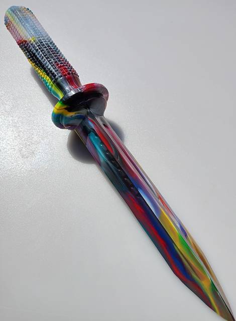

profi2307
СообщениеДобавлено: Ср 12-03-25 : 18-41    Заголовок сообщения: Ответить с цитатой
не когда еще смерть не была такой красивой Wink
