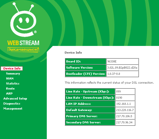

В свою очередь можно поподробней про модем? версия чипсета, полное название модели, и например скрин админки. |
iron_death Продвинутый форумчанин
Модем, судя по http://www.adslclub.ru/new/intercross-5633-broadcom , скорее всего, Интеркросс 5633 (Broadcom), модель с сереньким корпусом
А может и реалтек...
вот скрин админки
и, на всякий случай, наклейки с корпуса
если надо что-то еще, скажите, где найти

Интеркроссы перепрошиваются в D-Link, ну будете же вы его в интеркросс перепрошивать.
P.S.: После удачной перепрошивки, модем будет работать немного по другому, в частности возможно изменение индикаторов и оболочки вебинтерфейса |
| А какие приемущества это даст, и в чем следует соблюдать осторожность при перепрошивке? |
rendy Гуру
iron_death
Обновленный DSP-код - за счёт этого более стабильное и устойчивое соединение, меньшее число некорректируемых ошибок, множество дополнительных изменении и доработок, отсутствующих в родной прошивке Интеркросса.
Осторожность заключается в том, что при перепрошивке в другую модель всегда существует риск для модема, так как данная процедура недокументированна. Главное четко следовать инструкции, обязательно выполнить полный сброс настроек модема и дождаться завершения процесса обновления, тогда всё должно пройти нормально.
Ссылка выше - на совместимую прошивку для твоего модема - Intercross 5633NE, Board ID: 96338E, 4 Ethernet, Annex B. |
