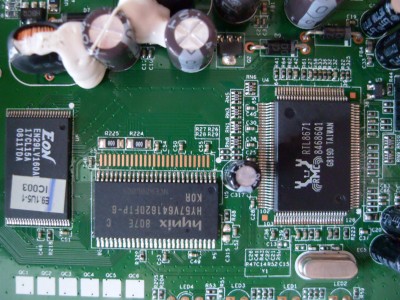

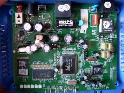

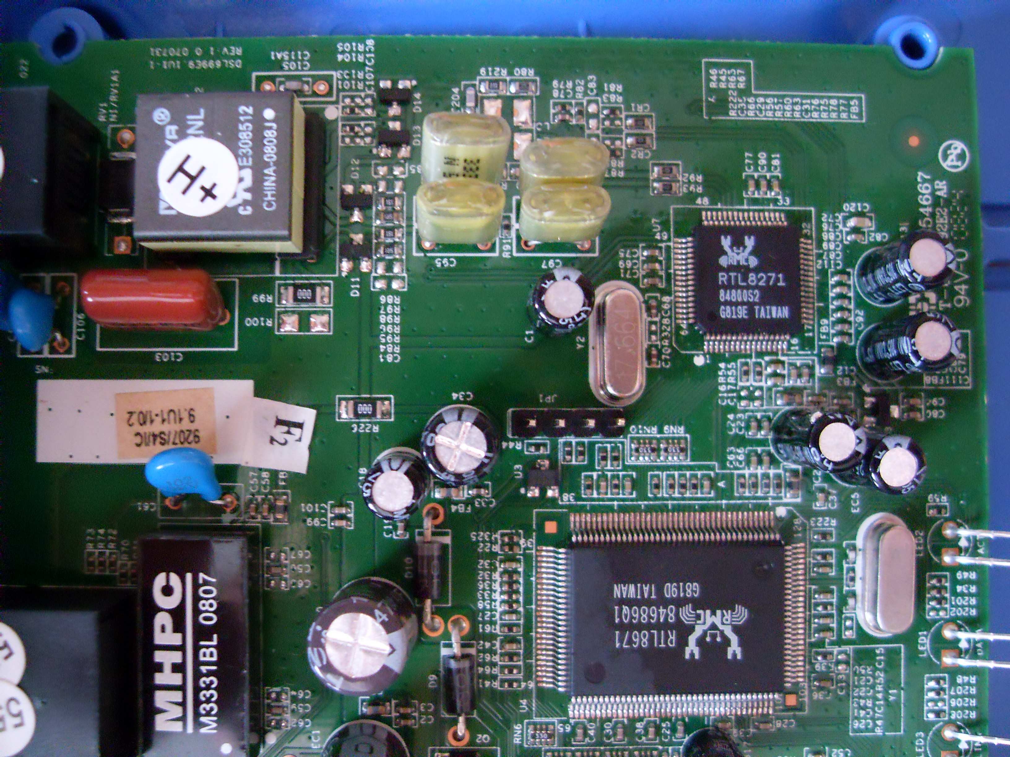

Скажите, а вашу прошивку можно пробовать, если начинка вот такая? (см. фото)
прочитал ветку и думаю, что скорее всего нельзя, но надежда умирает последней... Прошу Вас!!!
P.S. Можно ли использовать кабель от сотовых USB-COM с этим девайсом?
 Размер файла:  696.14 KB
 Просмотрено:  464 раз(а)
 Размер файла:  754.06 KB
 Просмотрено:  368 раз(а)
 Размер файла:  733.22 KB
 Просмотрено:  369 раз(а)
sfstudio
СообщениеДобавлено: Пн 27-04-09 : 16-45    Заголовок сообщения: Ответить с цитатой
Прошивка не подойдёт, шнудок от мобильников юзать можно, главное чтобы на выходе были TTL уровни.

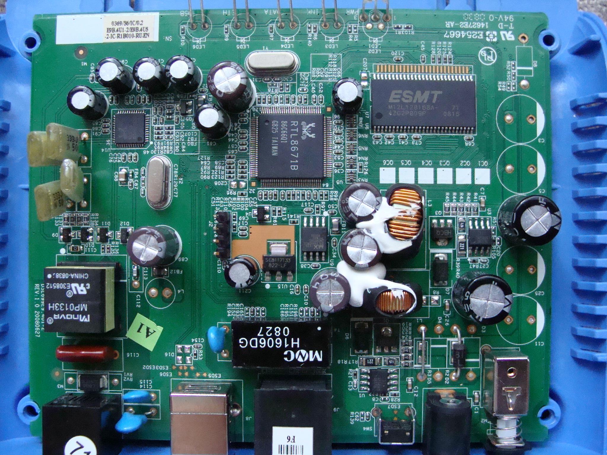

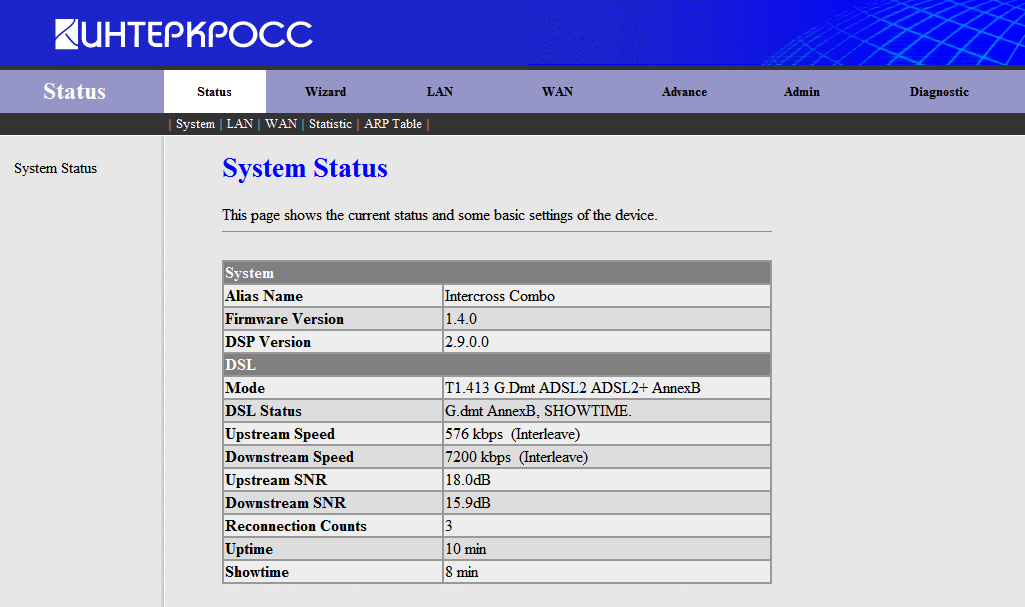

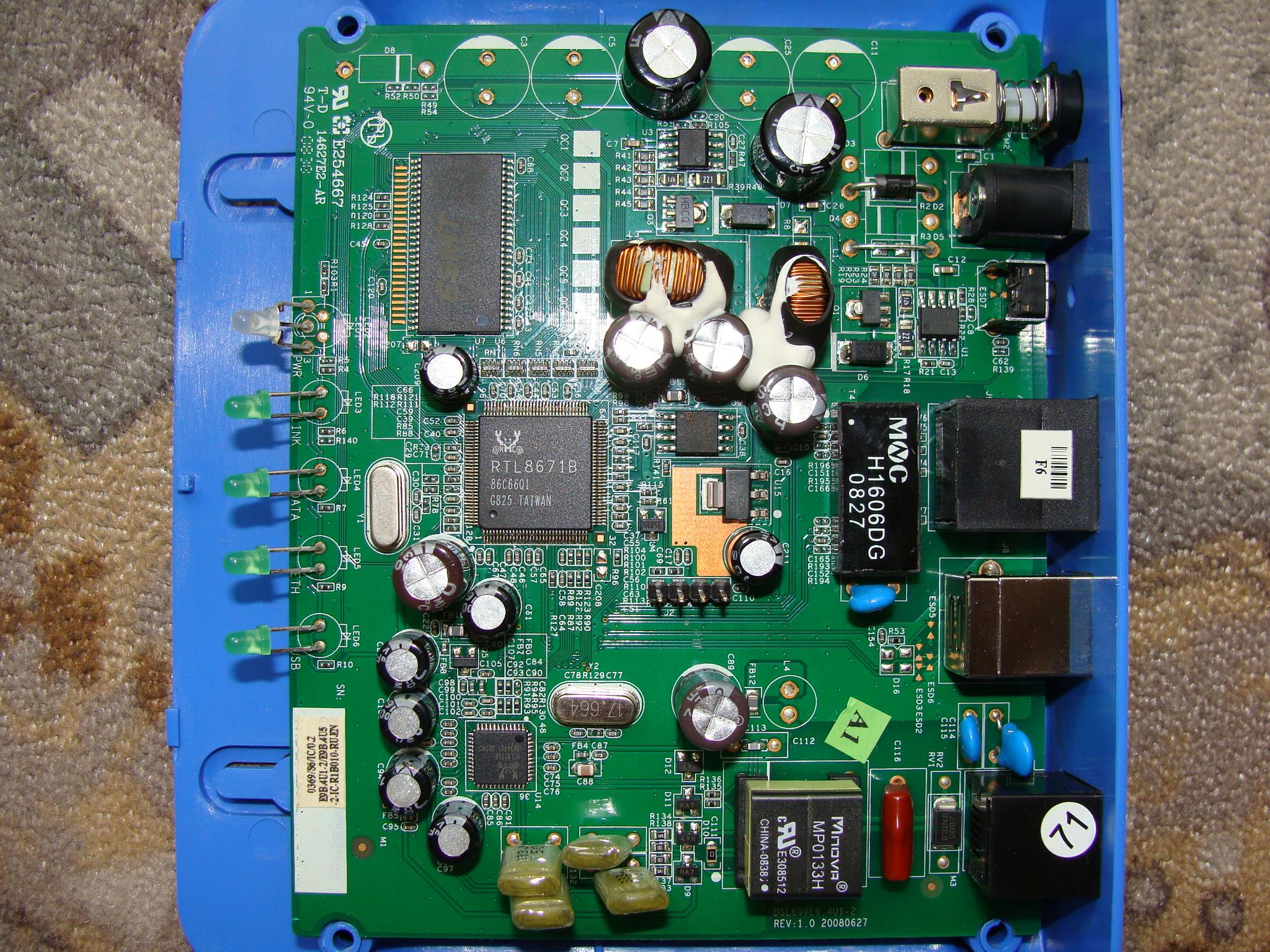

sfstudio у меня сейчас ADSL-модем ICxDSL 5633 UE ANEX B (1 Lan, 1 USB)
на чипе RTL8671B, картинки модема и его внутренностей приложены.
Вопрос следующий мне прошиваться прошивкой wive-dsl-0.0.34.bin? Будет ли модем потом нормально работать на Anex B? так как нужен именно Anex B, потому что на линии сигналка стоит.

sfstudio
СообщениеДобавлено: Вт 29-09-09 : 17-30    Заголовок сообщения: Ответить с цитатой
Заранее благодарю за ответ Wink
Вот теперь картинки
Шиться в Acorp LAN110 v2 0.0.57 с моего сайта, логин пароль Admin/Admin
Обращаю внимание на v2 в названии файла. v1 это 8176P, v2 это 8671B/BH/8672.
Прошивки 0.0.х для устройств с 2Мб флэш. Прошивки 0.1.х для 4мб флэш + wifi
Аннексы на последних версиях переключаются прямо в морде. Аппаратно модемы A/B идентичны.
0.0.34 это последняя версия которая была разработана до принятия решения Acorp`ом использовать 8671B* в своей продукции. Все новые версии развиваются только в ключе устройств Acorp, привязки к железу пока нет, но и нет гарантии, что таковая не повитьс в будущем.
kir202
СообщениеДобавлено: Чт 1-10-09 : 21-42    Заголовок сообщения: Ответить с цитатой
sfstudio благодарю за консультацию, как в магазине появиться запасной вариант (на всякий случай чтобы не остаться без инета), так обязательно попробую перепрошиться прошивкой Acorp.LAN110_v2.0.0.57.RU.25092009.bin Smile
sfstudio
СообщениеДобавлено: Чт 1-10-09 : 21-44    Заголовок сообщения: Ответить с цитатой
Хех. А чего искать запасной вариант? Всё отлажено уже неоднократно. И обкатано. Более того у риалтэковских 8671B очень умный бут и даже если прольёте криво восстановить родную фирмварь эллементарно.
Если модем именно тот что на фото то шейтесь смело.
