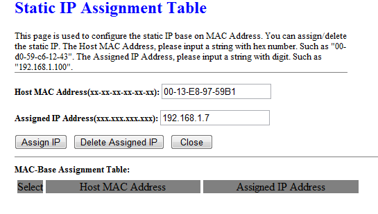

в MAC-base assignment не возможно вводить больше 16 символов
 Размер файла:  18.83 KB
 Просмотрено:  684 раз(а)

Без разделителей введите. Там китайские java скрипты фигнёй маяться мне откровенно лень править это дело для устройств которые мне вообще безинтересны уже.

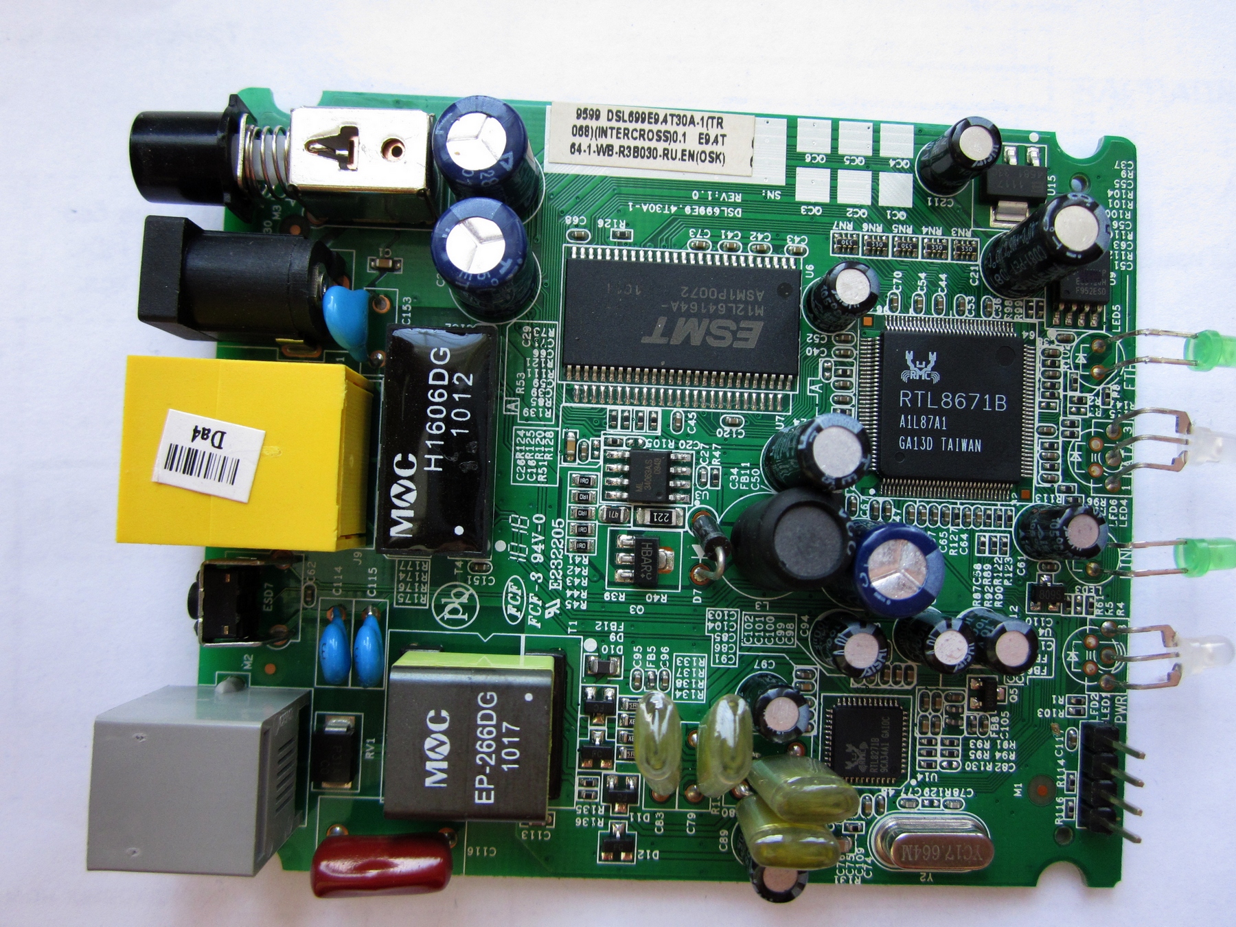

Strafer
СообщениеДобавлено: Пт 6-01-12 : 13-24    Заголовок сообщения: 5633 E есть ли надежды у пациента? Ответить с цитатой
Здравствуйте уважаемые спецы.
Являюсь обладателем Интеркросс 5633E, о чём жалею =) Частые разрывы PPPOE сессий, зависания подтолкнули меня к прошивке.
Раньше у меня стоял длинк, но он умер, поэтому возлагаю надежды на этого зверька.
Фото платы:
Стоит прошивка DSP Version 2.9.0.5a
Software Version E9.4T64-1-IC.WB-R3B040-RU.EN
sfstudio, я прочитал всю тему, но не смог найти в вашем каталоге файлов нужную прошивку http://sourceforge.net/projects/wive-ng/files/wive-ng-dsl/. Можете посоветовать что лучше сделать для данного чуда, а именно какую фирмварку заливать.
