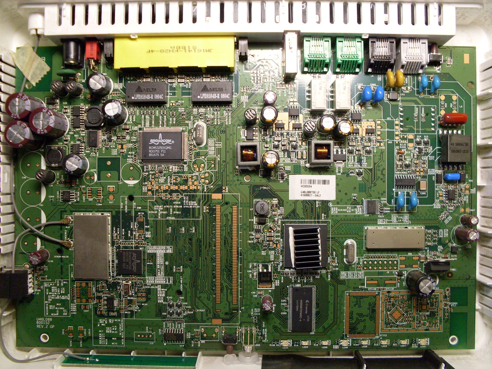

Попался на руки девайс тут и обнаружилась проблема, что прошивка в устройстве от какого-то португальского провайдера. В общем не хочет поднимать pppoe соединение через другого провайдера, хотя модемы линкуются нормально. Можно-ли как-то раздобыть заводскую фирмварь и влить в устройство, не подскажет кто как сделать?
Параметры устройства Thompson TG787:
software version: 7.4.3.2
software variant: AH
bootloader version: 1.01
product code: 36343920
board name: CANT-G
из телнета нарыл:
MODEMLABEL=bcm96358_V1.0.173_ADSL_PHY_A2pBT010e.d20h
BUILDNAME=ZZ6YAH7.432
Имеются права суперюзера sumeo.
Кстати, а может это вообще какой-нибудь D-Link, т.е. залить фирмварь от другого производителя? Smile Чипсет вроде как BCM6358

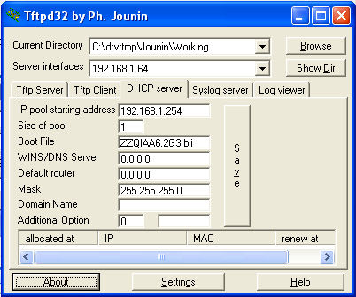

Вот кое-что по прошивке с bli образа:
Настройка на компе tftpd32_3.28 для ответа на запросы BootP и влива образа прошивки:
Запустить tftpd32.exe, скопировать рядом с ним ZZ73AA8.215.bli и на закладку DHCP server:
IP Pool starting address: 192.168.1.254
Size of pool: 1
Boot File: ZZ73AA8.215.bli
Mask: 255.255.255.0
"Server interfaces" должно быть '192.168.1.64'
Остальное пусто.
Click 'Save'. (возможно еще и рестартануть прогу)
Перевести роутер в BootP и ждать завершения заливки, ни в коем случае не выключая!!!
Теперь либо юзаем сохраненный user.ini, либо embedded Wizard.
Перевод устройства в BootP режим:
1. Жмем потайную кнопку reset сзади устройства и затем включаем его. Продолжаем удерживать кнопку пока светодиод питания не перейдет от красного к оранжевому цвету.
2. Можно по-другому войти, набрав в телнете software upgrade.
Осталось дело за малым - как-то стянуть упомянутый bli-образ Wink
 Размер файла:  44.5 KB
 Просмотрено:  625 раз(а)
