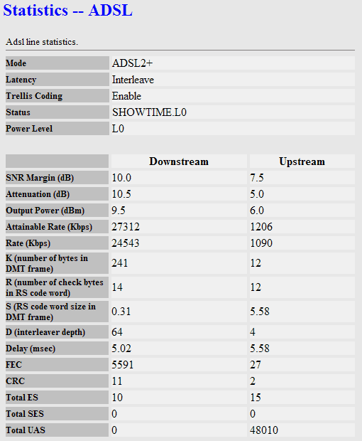

Kaleef Форумчанин
| Как я понимаю параметр Attainable Rate это что то типа максимально возможной скорости, которую можно выжать с линии? |
rendy Гуру
Kaleef
Линия вытянет 24 Мбита. Думаю, даже в режиме Annex M. |

это хорошо, а то после СС скорость в p2p просто никакая. Еще один вопрос тогда, а исходящий траф на сколько поднять можно? |
rendy Гуру
Kaleef

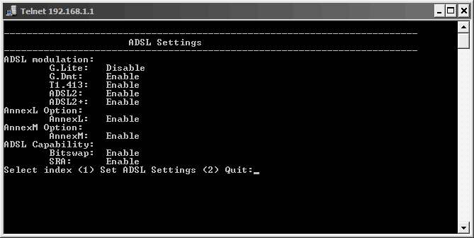

Теоретически в режиме adsl2+ Annex M до 3,5 Mbit (его надо включить в модеме через telnet, перед тем, как менять профиль, инструкция в разделе "Интеркросс"), практически - примерно до 2,3-2,5 Mbit с данным модемом и зависит от профиля. |

В общем позвонил в СП, попросил включить Annex M и профиль повысить. Поставили максимальный 24000/3500, но разницы в даунлоаде я не уловил (а очень хочется...), хотя аплоад повысился до мегабита. А вот Annex M походу не включили
Дисконнектов небыло, но выросло число ошибок, не много ли?
Статистика за 2 часа:
rendy Гуру
Kaleef
FEC-ошибки не страшны. Вот это сделал topic28287#539257 ? Если в модеме включено и не работает, значит, правильно не включили (spectrum-profile).
По поводу реальной скорости внутри сети - прокачай файлик размером мегабайт на 100 с soft.sibnet.ru с помощью менеджера закачек (Reget, например).Последний раз редактировалось: rendy (Вс 28-12-08 : 18-06), всего редактировалось 1 раз |

Тогда придётся помучить ТП по поводу правильного включения Annex M и реальной скорости скачивания. |
Kaleef Форумчанин
| И все же не связано это с модемом, а то девушка из СП настаивала на том, что аннекс М у меня включен. |
rendy Гуру
Kaleef
Судя по профилю, рискну предположить, что DSLAM у тебя Huawei. Раз так, значит, кури эту тему topic14043
Если в модеме включил, сохранил настройки, то должно работать при условии правильного включения со стороны провайдера.
Версия DSP-кода в модеме? |

Так и что теперь делать? Пытать Техподдержку? Может и вправду линия виновата...
Вот настройки модема:
