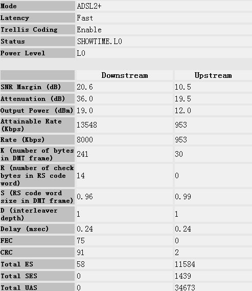

phantom_ Форумчанин
rendy, а что скажите по-поводу вот этой вот линии:
rendy Гуру
Ramthez
Линия плохая + кривой профиль. Поднять аплоад можно только при активации Annex M. Необходима настройка динамической адаптации в режиме real-time (SRA)+ INP для уменьшения числа ошибок. Ну и оптимизация со своей стороны - витая пара от модема до щитка в подъезде.
phantom_
Линия на 3 балла + кривой профиль на DSLAM. Необходимо выставить "interleaved" + те же рекомендации, что изложены выше. Если техподдержка разберется. |
