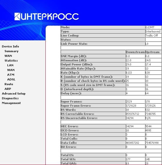

DenisDen
СообщениеДобавлено: Чт 11-12-08 : 23-42    Заголовок сообщения: Ответить с цитатой
To rendy
Прошу порднять скорость, они говорят на порту выставлен максимальный профайл. врут?) У меня сейчас 634/6133.
Какую оптимальную скорость можно поставить?
rendy
СообщениеДобавлено: Пт 12-12-08 : 00-31    Заголовок сообщения: Ответить с цитатой
SERG85
Сделай необходимые скрины и отошли по указанному адресу.
DenisDen
До 11 мегабит можешь поднимать, сейчас у тебя 6140/640.
