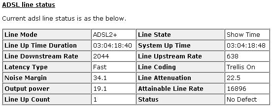

Скотский Врач Начинающий
Line Rate - Upstream (Kbps): 638
Line Rate - Downstream (Kbps): 2044
У меня безлимит 256, это нормальная скорость для такого соединения? |
sog Гуру
rendy Гуру
| Скотский Врач писал(а): |
У конкурентов до 100 Мбит внутри сети, причем, по более низким ценам. У абонентов Webstream технология adsl2+ позволяет до 24Мбит на вход в зависимости от качества линии. Как считаешь, нормально ограничение в 2 Мбита на уровне профиля, если линия, например, позволяет 15-20, а скорость внутри сети по условиям тарифа ограничена лишь скоростью подключения? Если интернет, конечно, нужен лишь для серфинга, то нормально. |

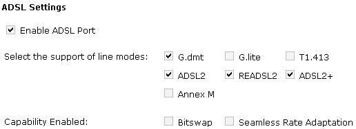

vmlinuz Начинающий
Здравствуйте.
Показатели такие:
ZTE 831II
Тариф 2Mb
Деятельность: закачки (торенты, внутренние сайты)
Сколько оптимально? |
rendy Гуру
| vmlinuz писал(а): |
Около 15 Мбит без FAST. Желательно поставить галку там, где Annex M и Bitswap. |

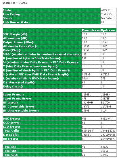

karapuzzz Форумчанин
Люди играю в BF2, минут 40 все отлично, потом разрыв и все зайти на сервер не могу, сразу дисконект, может что посоветуете
SNR Margin (dB): 0.0 0.0
Attenuation (dB): 24.9 27.5
Output Power (dBm): 12.0 7.9
Attainable Rate (Kbps): 19 13
Rate (Kbps): 6135 637
K (number of bytes in DMT frame): 19 13
R (number of check bytes in RS code word): 192 20
S (RS code word size in DMT frame): 0 0
D (interleaved depth): 1 1
Delay (msec): 0 0
Super Frames: 1542 162
Super Frame Errors: 294081 294079
RS Words: 6 0
RS Correctable Errors: 0 0
RS Uncorrectable Errors: 0 N/A
HEC Errors: 0 0
OCD Errors: 5 66
LCD Errors: 0 0
Total Cells: 0 0
Data Cells: 68883786 39163611
Bit Errors: 0 0
Total ES: 0 0
Total SES: 2 2
Total UAS: 0 |

rendy Гуру
karapuzzz
С каким максимальным пингом можно нормально играть в BF2? Может, имеет смысл отключить FAST?
IAD
Можно немного снизить скорость - мегабит до 11-13 через службу поддержки. |
