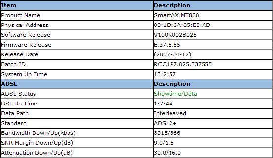

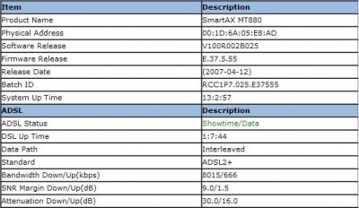

rom_k Форумчанин
подскажите какой мне лучше профиль выставить, а то боьшой пинг в онлайн играх как на внутрисетевых так и внешних серверах
сам я из области тариф анлим 2МБ качает с внешки и внутрисети не больше 2 МБ...
вот что у меня сейчас стоит
| 123.JPG |
| Описание: |
| Размер файла: |
42.66 KB |
| Просмотрено: |
244 раз(а) |
Даймон Полный ламер
rom_k, в области всем урезано до 2 мегабит(несмотря на то,что профиль может быть гораздо больше,как например у тебя..у тебя 8 мегабит щас.)
Бодайся,долби техподдержку,пиши претензии,может снимут ограничение,преценденты были.. |
rendy Гуру
rom_k
Область у вас режут по всем направлениям, поэтому
| Цитата: |
анлим 2МБ качает с внешки и внутрисети не больше 2 МБ |
С такими параметрами, как на скрине, разбираться нужно, почему SNR Margin Down/Up 9.0/1.5, он должен быть не ниже 6.
| Цитата: |
подскажите какой мне лучше профиль выставить |
Вопрос филосовский, если учитывать то, что, как говорят, приказ пришёл на область всем профили скинуть до 2 Мбит. |

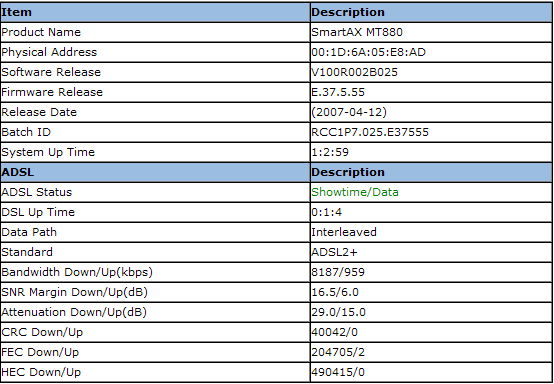

rom_k Форумчанин
а то что у меня профиль постоянно сам меняется это нормально?
сегодня он у меня такой
| 123.JPG |
| Описание: |
| Размер файла: |
624.05 KB |
| Просмотрено: |
243 раз(а) |
