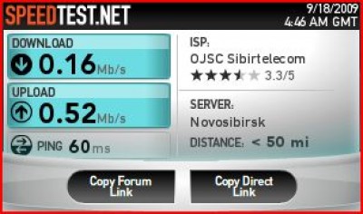

Трасса 1024. 6 утра. Началось дня 4 назад.
Это не "предел", 2 часа назад было 0.16мбит, временами 0.05. Рэндомно отваливаются различные направления, причем трасертом не пингуются дальше первого хопа. Техподдержка ниччего адекватного ("это у вас вирус такой!") сказать не может

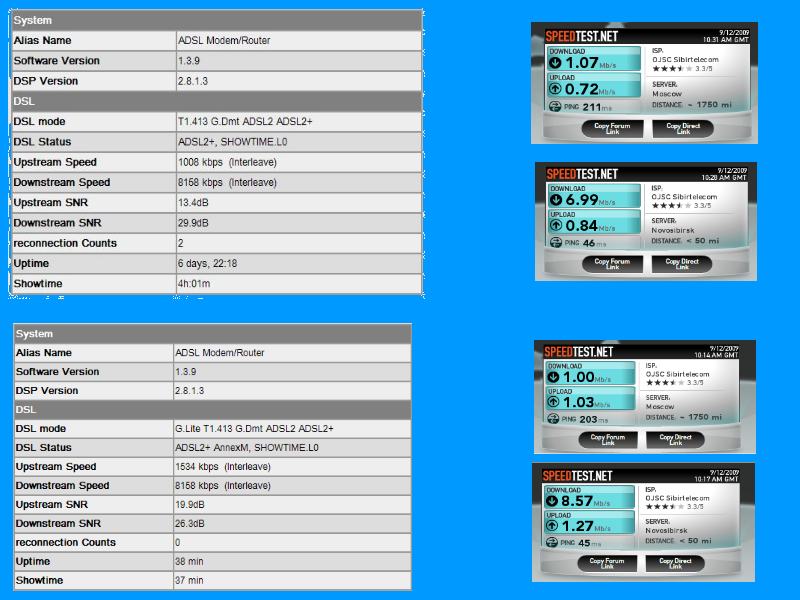

На днях перевёл модем на annex M, после чего профиль сам поднялся, ну соответственно и скорость:
 Размер файла:  82.55 KB
 Просмотрено:  233 раз(а)

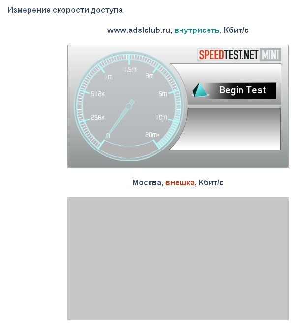

SpoRtCaR
СообщениеДобавлено: Пт 18-09-09 : 11-52    Заголовок сообщения: Ответить с цитатой

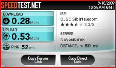

Вот она великолепная скорость: Тариф 999, и такая уже месяца 2 ))еще на тарифе 1024 было... Особенно радует Download=)
 Размер файла:  24.05 KB
 Просмотрено:  155 раз(а)
ВЕТЕР
СообщениеДобавлено: Пт 18-09-09 : 16-49    Заголовок сообщения: Ответить с цитатой
SpoRtCaR
Это не то, у тебя походу ОЧЕЕЕНЬ зарезан профиль, или замеряеш скорось при скачке файлов или ип-тв включенным.
Параметры линии выложи, а скорость внешки мереется сервером например до москвы

SpoRtCaR
СообщениеДобавлено: Пт 18-09-09 : 18-07    Заголовок сообщения: Ответить с цитатой

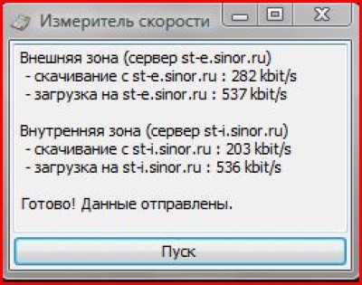

Ну я не настолько глуп, чтобы мерить скорость с включенными закачками=) Вот вообще скрины из модема незнаю ту или не ту вкладку сделал... У меня такая скорость уже месяца 2-3 примерно. МОжет это потому, что я в Толмачево нахожусь. Ну все равно я в шоке платил раньше за 2Мб получал 20-25 Кбайт вместо 250...
IP-TV никогда не подключал, так как с такой скоростью понт...
 Описание:  Синор спид тестер тоже в 18.00...

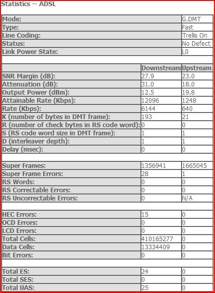

 Описание:  Вот скрин из модема
 Размер файла:  71.26 KB
 Просмотрено:  178 раз(а)
