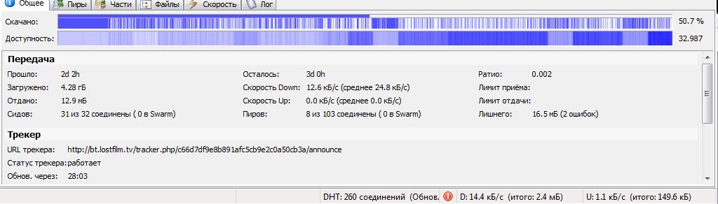

У меня тоже скорость последнее время выше 40кбайт не поднимается, что то меня это напрягает.. Причем когда качается, что-либо то зайти на какой-нибудь сайт не возможно.... А вечером скорость так вообще 20кБАЙТ в секунду и это на тарифе Трасса 1024=650 рублей... И это с торрента. Доктора Хауса 5 сезон уже 2 суток качаю... Обратите внимание на среднюю скорость загрузки...
 Размер файла:  49.37 KB
 Просмотрено:  207 раз(а)
