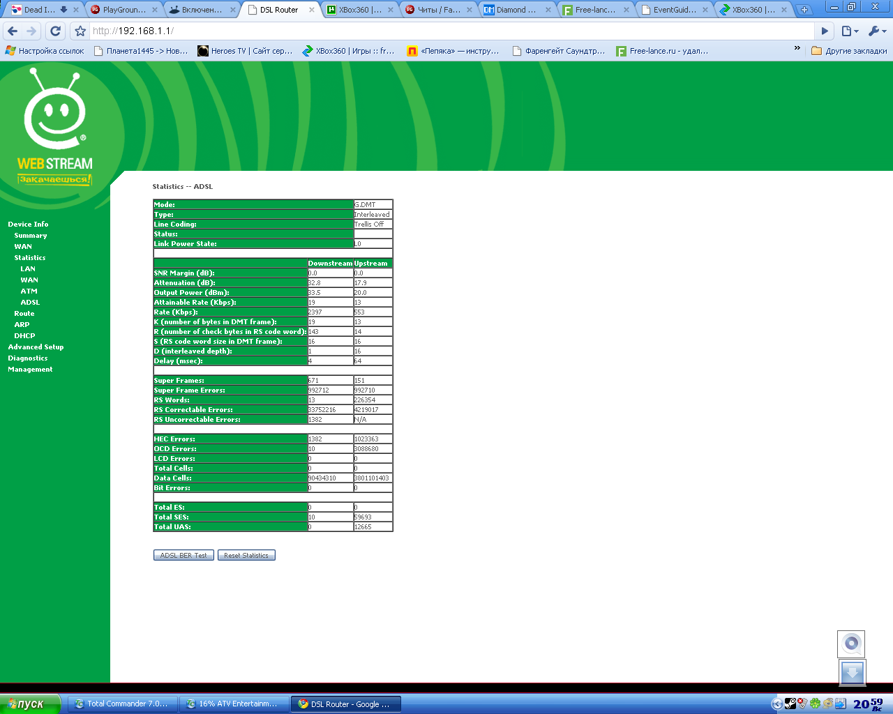

kent212
СообщениеДобавлено: Пн 6-07-09 : 00-00    Заголовок сообщения: Ответить с цитатой
вот...
 Размер файла:  130.76 KB
 Просмотрено:  866 раз(а)
rendy
СообщениеДобавлено: Пн 6-07-09 : 00-08    Заголовок сообщения: Ответить с цитатой
kent212
Линия на троечку, скорость ограничена профилем со стороны провайдера. Все рекомендации озвучены в этих темах topic35967#702919 topic35491#695745
Скорость можно поднять через службу поддержки.
