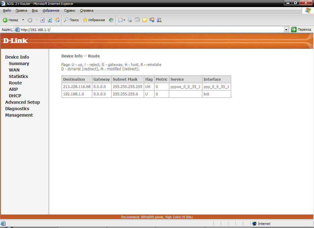

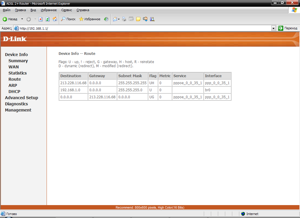

Имеется Интеркросс 5633NE, Broadcom, 4 Ethernet, Annex B, прошитый в длинк соответственно Annex B. Все работает в течение дня, связь держит отлично, НО... славный провайдер СТК через каждые сутки рвет связь и коннектится заново, мопед это "понимает", PPPoE поднимает а вот тырнета НЕТ!
Пошарился я значит в вэбморде, нашел вот что:
1) после суточного реконнекта со стороны провайдера:
2) а всегда вот так:
Как исправить данный трабл? Куда рыть, к прову или к длинку(что не очень-то красиво получится с моей стороны)? |

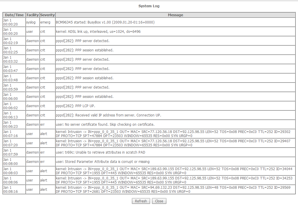

В логах присутствует запись
| Цитата: |
user warn dnsprobe[513]: dns query failed |
Если присутствует, то можно попробовать отключить DHCP в модеме и прописать в настройках сетевой карты на компе вручную

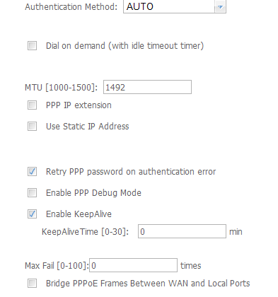

В настройках PPPoE на модеме должны быть включены опции "Keep Alive" и "Retry PPP password on authentication error". |

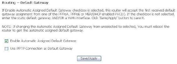

| а галочки Default Gateway там нигде не наблюдается? если есть что-то с подобным названием в настройках PPP, то нужно включить |

Значение KeepAlive необходимо выставить 10 мин, Max Fail 10-15 times.
И вот еще
опция должна быть включена, как на скрине. |
Cooper-MAC Форумчанин
| rendy писал(а): |
так и есть, включена

| Значение KeepAlive необходимо выставить 10 мин. |
Поставлю, а что это вообще за зверь? |

Max Fail также необходимо выставить 10 times , как я писал выше. |

вообщем привожу кусок лога:
| Цитата: |
Jan 1 23:51:31 user alert kernel: Intrusion -> IN=ppp_0_0_35_1 OUT= MAC= SRC=115.124.101.220 DST=92.125.84.81 LEN=40 TOS=0x08 PREC=0xC0 TTL=252 ID=256 DF PROTO=TCP SPT=12200 DPT=1080 WINDOW=8192 RES=0x00 SYN URGP=0
Jan 2 00:00:44 daemon crit pppd[282]: Clear IP addresses. Connection DOWN.
Jan 2 00:00:44 daemon crit pppd[282]: Clear IP addresses. PPP connection DOWN.
Jan 2 00:00:52 daemon crit pppd[282]: PPP server detected.
Jan 2 00:00:52 daemon crit pppd[282]: PPP session established.
Jan 2 00:00:55 daemon crit pppd[282]: PPP LCP UP.
Jan 2 00:00:58 daemon crit pppd[282]: Received valid IP address from server. Connection UP.
Jan 2 00:03:40 user alert kernel: Intrusion -> IN=ppp_0_0_35_1 OUT= MAC= SRC=201.250.109.95 DST=92.125.100.120 LEN=48 TOS=0x08 PREC=0xC0 TTL=252 ID=54220 DF PROTO=TCP SPT=3926 DPT=445 WINDOW=16384 RES=0x00 SYN URGP=0
Jan 2 00:03:42 user alert kernel: Intrusion -> IN=ppp_0_0_35_1 OUT= MAC= SRC=201.250.109.95 DST=92.125.100.120 LEN=48 TOS=0x08 PREC=0xC0 TTL=252 ID=54430 DF PROTO=TCP SPT=3926 DPT=445 WINDOW=16384 RES=0x00 SYN URGP=0
кажись все работает
