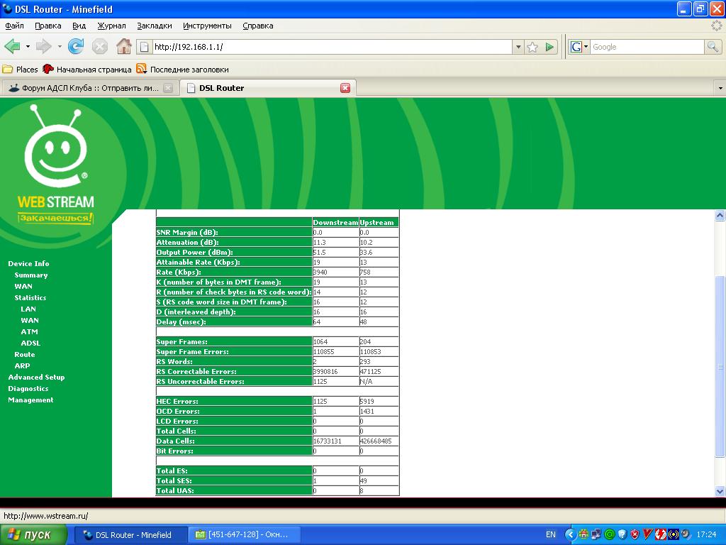

SANYA
Связист
СообщениеДобавлено: Ср 13-02-08 : 00-04    Заголовок сообщения: Ответить с цитатой
rendy
Растояние до АТС нормальное,линия не плохая Ed Hunter сказал!!
PILOT
Матёрый
rendy писал(а):
купи себе Acorp Annex A,
122/422 У них там галочкой в веб интерфейсе из А в В переключается Wink
Конечно это не универсальный зухель, у которого даже сплиттер универсальный с переключателем, но гораздо дешевле при том же функционале.
rendy
СообщениеДобавлено: Ср 13-02-08 : 00-11    Заголовок сообщения: Ответить с цитатой
SANYA
Это твои параметры или нет? post391052#391052
В диагностике строчки сдвинуты, затухание 51,5/33,6 Down/Up. Или что-то поменялось?
SANYA
Связист
СообщениеДобавлено: Ср 13-02-08 : 00-16    Заголовок сообщения: Ответить с цитатой
rendy
Вот вроде чёто изменилось!
