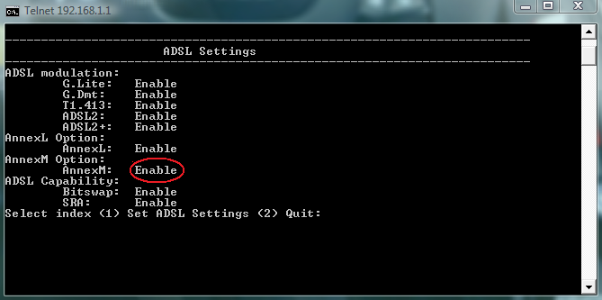

подскажите как включить AnnexM на этом модеме
http://www.adslclub.ru/new/intercross-5633-white
через telnet-интерфейс доступно только
► Display -> display Показывает IP – конфигурацию.
► Lan -> lan Вызывает меню LAN . (Конфигурирует IP-параметры )
► Restart -> restart Перезагружает модем.
► Restore -> restore Устанавливает конфигурацию по
умолчанию.
► Ping -> ping <ipAddress>
[<subnetMask>]
Пингует заданный IP-адрес.
► Save -> save Сохраняет текущую конфигурацию.
Shocked
DimonNT
СообщениеДобавлено: Ср 6-01-10 : 12-05    Заголовок сообщения: Ответить с цитатой
Ты через веб интерфейс сохрани настойки на комп и отредактируй их в блокноте как написано в первом посте...

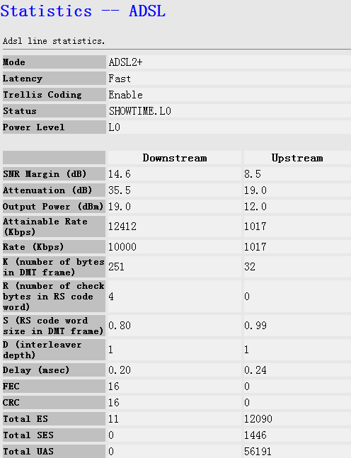

Здравствуйте rendy! У меня такая проблема: попросил у тех.поддержки, чтобы включили мне AnnexM. Уверяют, что всё сделали, но мой модем всё равно соединяется на ADSL2+. Вот если что все данные:
Что можете посоветовать, как толковый человек в этой области?
rendy
СообщениеДобавлено: Вт 16-02-10 : 16-40    Заголовок сообщения: Ответить с цитатой
phantom_
Значит так включили. Не зная модем DSLAM, могу посоветовать только повторно звонить в техподдержку.
