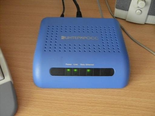

WARR10r Форумчанин
люди вот скажите мне тормазу. у меня можем Интеркросс 5633 E (синий), дали при подключении к вебстрёму. на коробке вроде как отмечен Annex B, но в самом модеме я ниче про это не нашел.. вот скажите мне, могу ли я у себя сделать Annex M? мне исходящая скорость нужна чем больше тем лучше.. (на этом модеме, купить другой пожалуста не предлагать)
p.s. чет на оффсайте Интеркросс прошивок на мой модем вообще НЕТ ни одной... Последний раз редактировалось: WARR10r (Чт 21-08-08 : 15-54), всего редактировалось 1 раз |

blackschool Продвинутый форумчанин
WARR10r
нет, нереально. Просите в СЦ поменять модуляцию на AnnexA (бесплатно) И приобретайте модем на AnnexA. |

roman522 Форумчанин
Описанный способ не подходит для модемов на чипах Realtek.
Как уже заметили в конфиге кракозябры (конфиг бинарный).
5633NE - c Realtek чипом можно отличить следующим образом - светодиод питания двух цветной красный/зелёный.
Выход следующий - включать ручками... через telnet...
