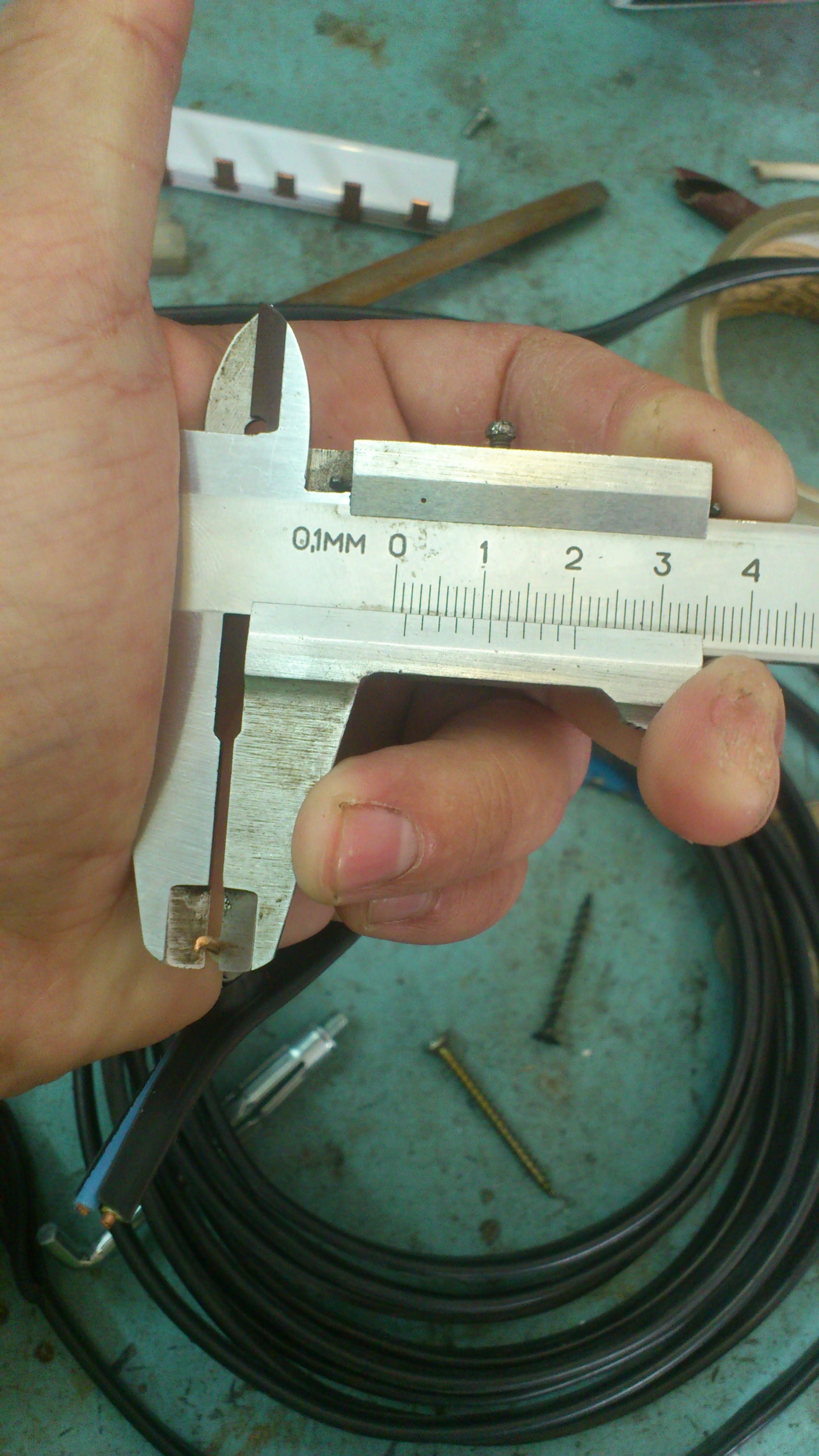

замеряю прям щас штангелем провод якобы 2.5. как раз на столе валяется обрезок.
диаметр 1.5
сечение (1.5/2)^2 * 3.14 = 1.76 продали. мудаки.

хотелось бы что б вы замерили жилу штангелем сделали фото что там не 1.8 диаметр.
завтра постараюсь выложить фото кабеля .

Есть такой ГОСТ 12177-79 на кабели, провода, шнуры и их методы проверки. Который в принципе допускает некоторую погрешность на измерения сечений. Тк В ГОСТе не указывается минимальное и максимальное значение сечения, а только номинальное.
Вот и получается что есть такие производители кабельной продукции которые пользуются этой лазейкой.

Томсккабель похоже реально косячит.
Сегодня измерили жилы кабеля КВВГЭнг 14х1,5 - диаметр от 1,21 до 1,23.
Сопротивление жилы 1,5 кв.мм по госту 12,1 ом/км(11,6666666 ом/км для чистой меди), а в этом кабеле получается примерно 14,7 ом/км если жилы из чистой меди.
