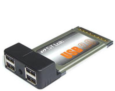

взял с инета но он точно такой
на фото нет блока питания для обычных винчестеров и СD-румов
Больше манипуляций чем уже писал не было...

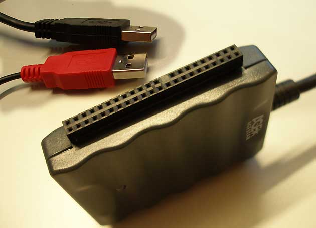

контроллер только на USB... т.е. wifi там нету.. судя по фото... току от него только что сможешь мышки да флешки втыкать....
Адаптер рульный... где-то дома был такой... ко кажется ему пришел конец... т.е. дите добралось до моих запасников....
в общем что имеем: винт, я так понимаю, подцепить к обычному компу можно....
дальше, копируем с него все что есть.. дабы не потерять инфу...
стираем все... либо форматим в FAT32
делаем загрузочную дискету для win98 (можно с нета выкачать...)
копируем с нее все файлы на этот винт.
скачиваем какой либо VC (Volcov Commander) - опять же копируем на винт в папку VC
копируем с болванки winME все в папку winS
втыкаем винт в ноут. грузимся.
появляется коммандная строка...
пишем vc\vc.com
там заходим в папку WinS
запускаем drvspace
запускаем установку...
PS. таким макором ставил win98
