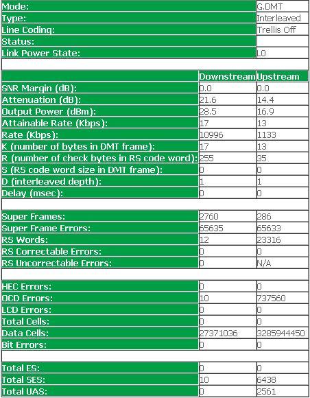

Aeon Форумчанин
Сменил тарифный план с 512 на 1мб, стаял профиль 13000\3480 фаст!
А теперь какой ставить???  |
rendy Гуру
Aeon писал(а): |
А чем текущий не устраивает? |
Aeon Форумчанин
rendy
Ну я так думаю раз повысил скорость, нужно и профиль сменить!
Тем более имею подозрения что мне его при смене прифиля уже поменяли!
И скорость на внеш. ресурсы и внутр. не изменилась!! |
rendy Гуру
Aeon
Не надо. Выше профиль в режиме "FAST" не потянет твоя линия. Сейчас у многих инет глючит, поэтому скорость на внешку могла и не увеличиться со сменой ТП, и скоростной профиль тут не причем.

rendyТем более имею подозрения что мне его при смене прифиля уже поменяли! |
Все подозрения можно подтвердить или развеять, посмотрев скорость соединения в модеме. |
Aeon Форумчанин
rendy Както так:
[/img] |
rendy Гуру
Aeon
Ну все нормально у тебя. Для режима FAST лучше больше не увеличивать. Можешь Annex M подрубить в модеме, если это тебе нужно и разберешься, как сделать. |

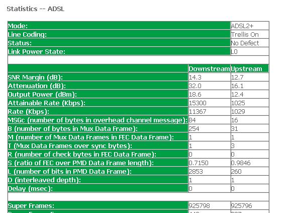

salat Форумчанин
поставил себе анлим 256. очень важен пинг. какой профиль посоветуете выстаить. да кто знает чтонибудь насчёт феритовых колец просто имееца в наличее пару штук )
[/img] |
rendy Гуру
salat
Скорость на внутрисеть устраивает? Если так, то лучше ничего не менять, если хочешь больше, можешь чуть повысить, запас есть, но тебе важен "FAST", поэтому смотри, как будет в плане стабильности. |
salat Форумчанин
как определить стоит ли щас фаст или нет?? |
rendy Гуру
salat
По скрину "FAST", вроде. В статистике глюк, ошибочно выводит "Interleaved". Для надёжности пропингуй, например, cs.snt.ru или посмотри на help.es-nso.ru в графе "Глубина интерливинга". |
