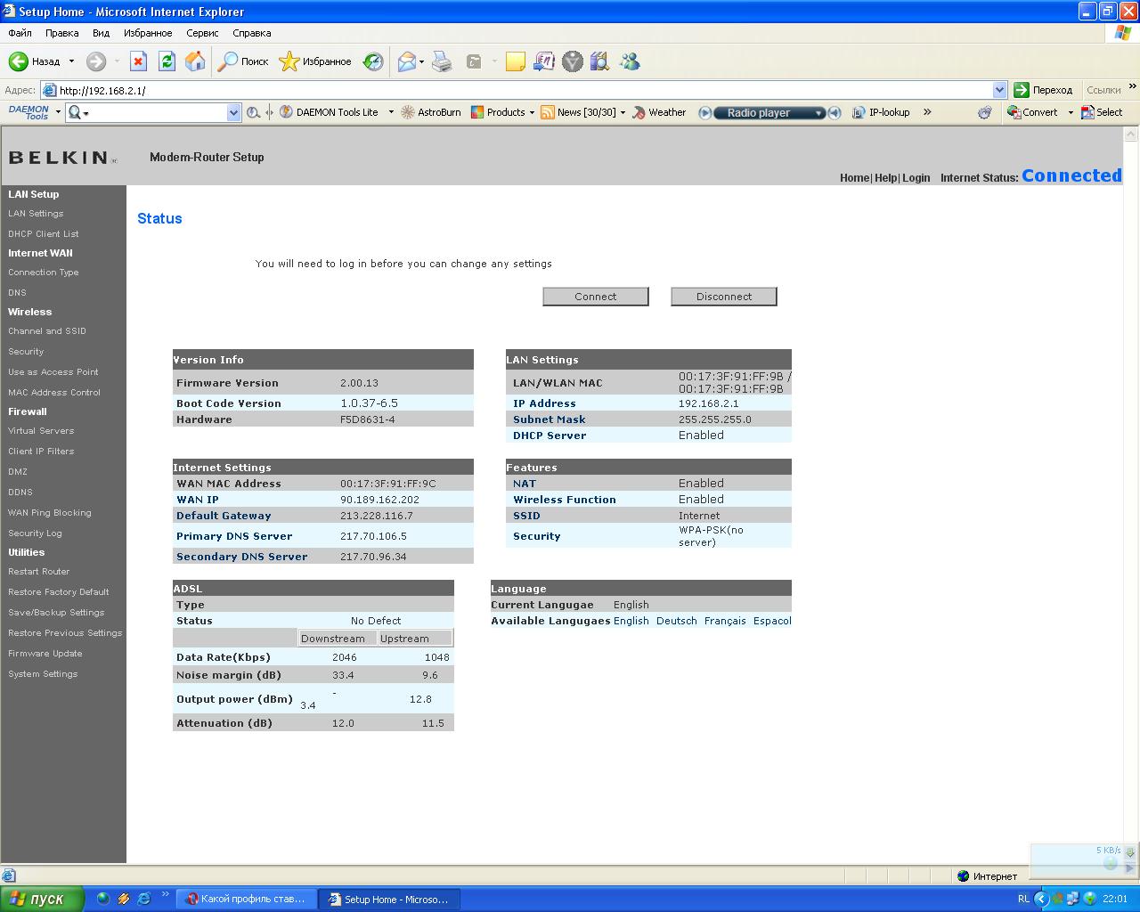

добрый вечер. я недавно подключился к вебстриму (тариф оптима 2 мб), но особой радости ещё не испытал.
проблема - скорость скачивания.
первый день через Р2Р и внешку скорость показывало приблизительно одинаковую 200 КБ/с. теперь же внешка не поднимается больше 90 КБ/с, а Р2Р не больше 20-30 КБ/с.
на сколько я понимаю должно быть гораздо больше.
пинги вообще гигантские ниже 100 вообще не видел, а в основном держится 1400 - 3900. хочестся и по инету поиграть иногда, фильм скачать, а на деле получается что даже страницы грузятся не намного быстрее чем на диал-апе(((
модем у меня Belkin n1. до этого стоял интеркросс, было ещё хуже. помогите, пожалуйста!!
а сайт http://www.sibnet.ru/speed/ показывает скорость 8килобит/секунда!!!

если я правильно понял, что от меня требуется, то вот:

rendy
СообщениеДобавлено: Ср 24-02-10 : 23-19    Заголовок сообщения: Ответить с цитатой
RussianSteel
1. Обновить прошивку модема при условии наличия свежей версии на http://en-uk-support.belkin.com . Необходимо учитывать version number http://en-us-support.belkin.com/app/answers/detail/a_id/383 своей ревизии.
Инструкция по обновлению http://en-us-support.belkin.com/app/answers/detail/a_id/497 , обновлять при подключении по кабелю с полным сбросом настроек модема до и после. Обновление выполнять через IE.
2. По параметрам видно, что на DSLAM установлен кривой профиль + ограничена скорость на порту 2-мя мегабитами. После обновления прошивки звони 062. Линия отличная.

rendy
СообщениеДобавлено: Ср 24-02-10 : 23-32    Заголовок сообщения: Ответить с цитатой
RussianSteel
Линия отличная и позволяет держать многим более 20 мегабит на приём, и на отдачу - более 2 мегабит (с использованием Annex M).
RussianSteel
СообщениеДобавлено: Ср 24-02-10 : 23-38    Заголовок сообщения: Ответить с цитатой
так и сказать, поставте 20 мб на прием и 2мб на отдачу?
а пинги тоже нормальные станут?
rendy
СообщениеДобавлено: Ср 24-02-10 : 23-45    Заголовок сообщения: Ответить с цитатой
RussianSteel
Ну уж как сказать - не знаю, тебе решать, может, тебе 8-ми мегабит на внутрисеть достаточно.
В идеале - динамический профиль 28800/3000, FAST (если нужны малые пинги), в модеме включить Annex M и SRA.
Модем на Broadcom, прошивку обязательно обновить по ссылке до текущего релиза во избежании проблем совместимости.
