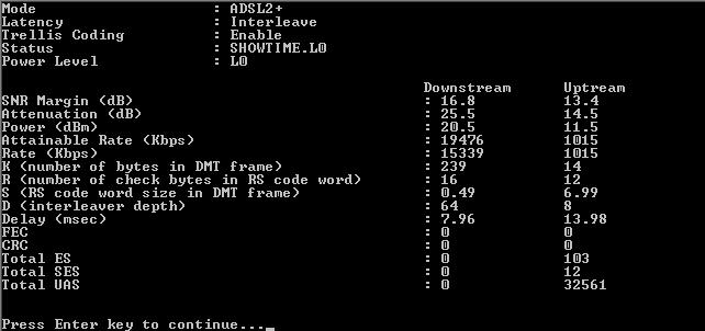

wania_cerep Форумчанин
Уважаемые форумчане! Что скажите по этой линии?

wania_cerep
Линия хорошая, но ситуация с ошибками по исходящему каналу мне не нравится. |

rendy Гуру
wania_cerep
Примерно так. Для начала, замени старую лапшу до щитка на витую пару, а дальше уже нужно смотреть. Зачастую неплохой эффект даёт замена прошивки модема. С входящим каналом сейчас всё ОК, нужно смотреть, что с исходящим. Если тип подключения Annex A, попробуй включить в модеме Annex M. |

rendy Гуру
Marina2626
Сейчас самое главное, исчезли разрывы после манипуляций или нет? Как с числом ошибок CRC, HEC? Профиль на DSLAM в любом случае не оптимальный, хотя и линия по качеству только на 3 балла.
Исходящая скорость для Вас важна? Сейчас очень сильно срезается по SNR. Или только входящая? Модем, по всей видимости, поддерживает Annex M, но нужно разбираться, как его включить.

rendy Гуру
Т.е., она уменьшилась именно без разрыва соединения или после включения модема? Покажите статистику DSL, которую выдает модем сейчас. |
