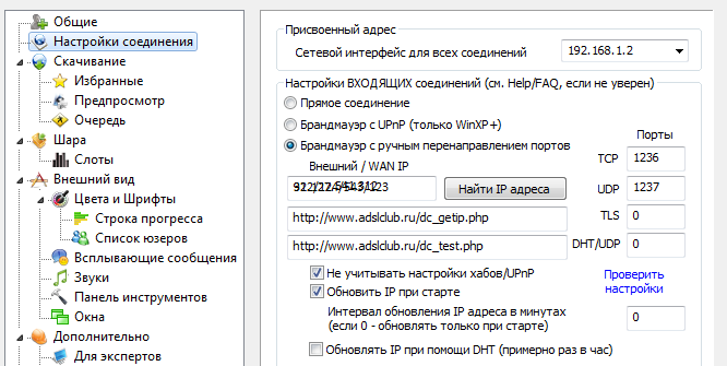

У меня NTE-2 и роутер TP-Link. Работает только с такими настройками:
Использую клиент
Последний раз редактировалось: nethello (Вс 26-09-10 : 22-14), всего редактировалось 1 раз

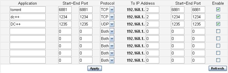

Я будучи владельцем ECI и ONT B-FOCuS O-4F замапил на нём порты, так как положено:

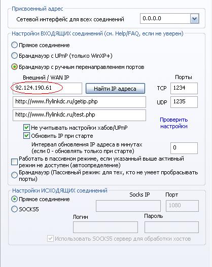

Далее настроил Flaylink таким образом, опять же по инструкции:
Теперь вопрос: я так понел что у меня динамический ip адресс и раз в сутки он мменяется, а в настройки Внешний / WAN IP он вписывается намертво, и на следующий день в flaylinke выдаёт опять
Your direct connect client has supplied an invalid IP address in a connection request (client sent 92.124.190.62, you have 95.132.164.31)
Спрашивается что делать ??? help me
// глаз нет что ли, поле с интервалом обновления IP видишь? вот 5 туда напиши и всё
// а, ещё адрес где getip.php на http://www.adslclub.ru/getip.php замени

Всем спасибо, всё работает, я кстати клиент flylink скачал там уже всё настроено)
