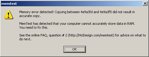

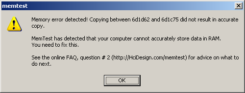

dima75
СообщениеДобавлено: Пн 23-06-08 : 12-47    Заголовок сообщения: Ответить с цитатой
Вот, при проверке memtest'ом.
All unused RAM:
Что это значит? не гуд
И как вобще этой прогой пользоваться, в мануале всё на инглише Ап стену друже!
какие приложения нужно закрывать во время теста.
зы: я вовремя сёрфинга тестил
вот попробовал ввести 1024 и уже 2ошибки:
типа таких:
что-то не так делаю, видимо... Suicide
