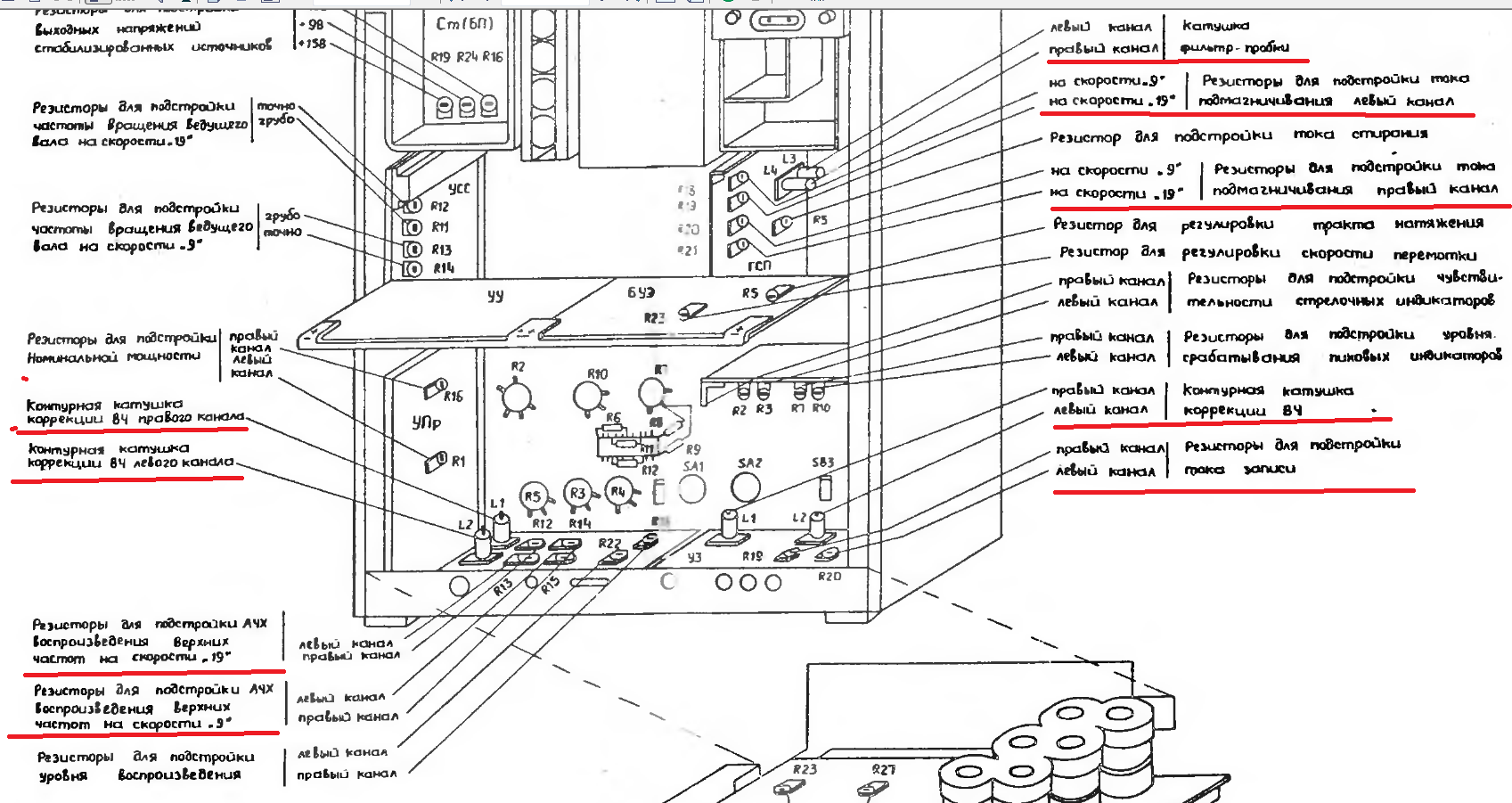

А это чудо мастера которые набивают стоимость, которая идет им в карман. Чем больше наговорит тем больше денег рванет. Все это чушь.
Ну смотрим картинку где качество регулируется звука.

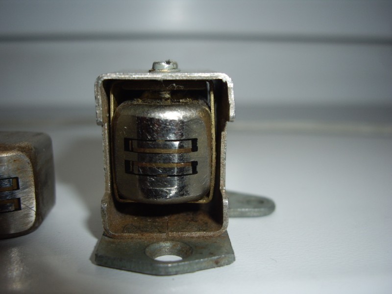

Почему бы вам не скачать любой СОВЕТСКИЙ справочник по аппаратуре магнитной записи. Там всё подробно написано про различные типы измерительных лент и кассет.
А головку надо настроить не только, чтобы не цеплялась. Есть ещё и азимут. Погрешность настройки азимута - одна минута.
То, что можно настроить "на слух", так то и понятно. Только не оптимально будет. Но я понимаю, что у вас нет такой цели супер-настройки всего до мелочей. Лишь бы работало.
Ладно, что вас сбивать с толку, когда у вас там уже весь процесс "автоматизирован". Very Happy

CoMpOsTeR писал(а):
Есть ещё и азимут.
Под столом!
Если азимут нарушен то и цепляет соседние дороги.
Но хоть сколько упирайтесь про тест ленты. мне они не нужны, но открою секрет вам. я их записываю и продаю таким как вы.
Ну я вас понимаю, что работает отлично. надо еще выжать чтонить. Только как не крути если в розетке 220 вольт 50гц, то ну не как из нее не выжмешь 380 вольт 60гц.
И люди слушают ушами, а не осликами, были чудо деятели перепроверить за мной, приятно удивлены были.
И покупал я как то давным давно, олимп 004, супер мастером настроенный, по тост лентам. пришлось все перестраивать потому как с такой настройкой и слушать не хочется, когда вч задерут так что аж в мозгах звенит.
А вот тут вы ошибаетесь...
Конечно, взаимопроникновение каналов настраивается смещением головки и её наклоном.
После этой настройки наклон головки в некоторых малых пределах не сказывается на "зацепе" соседних дорог.
Но он сказывается на синфазности сигналов с двух каналов.
К примеру, в двух каналах записана синусоида, так даже наименьший наклон головки в долях минуты приведёт к тому одна синусоида с головки будет считываться раньше другой, т.е. фазовый разбег получается.
Чем больше частота звука, тем влияние фазового разбега становится больше, отсюда и звуковые искажения, которые, впрочем, не все смогут заметить.
Вот поэтому и надо использовать двухканальный осциллограф с отображением фигуры Лиссажу. Как только разбег фаз, то будет овал.
Точность настройки - минута!, т.е. очень даже надо точно настроить.
Ну и это ещё и на точность воспроизведения сказывается в том смысле, что при наклоне головки считывание уже идёт широкой полосой, т.е. все детали в музыке начинают пропадать.
Ладно, я всё понял!
Вы настраиваете все мафоны КУВАЛДОЙ, но всем это нравится.
Ну, а раз всем нравится, то вопросов нет! зер гуд

Ммда... одни эксперты, даже толком не знают что такое азимут, а флудят как трындычихи. Азимут это положение зазора головки относительно ленты, и его изменение никак не захватит соседнюю дорожку. Регулируя азимут, ты регулируешь угол, а не высоту головки относительно ленты.
ПыСы: для особо-одарённых, кто ссылается на википедию - азимут это угол.
Смотря как повернуть (на какой угол).
СообщениеДобавлено: Пт 25-12-20 : 20-39    Заголовок сообщения: Ответить с цитатой
CoMpOsTeR
Читаю вас ребята, страшное дело, Вы наверное уже не поодной сотни магнитофонов отремонтировали. Похвально. продолжайте в том же духе чем дальше там веселее.
Я Понимаю Викепедия все вылечит.
В Кассетнике есть горизонт и все. Регулируется 1 винтиком.
В Катушечнике регулируется 5 винтами, вертикаль, горизонталь, прижим.
В СД регулируется 2 винтами наклон, и подстроечником длинна лазера.
Все Парни скучно, очень скучно, регулируйте дальше, по тест лентам, если что обращайтесь я вам их запишу на фирмовой ленте, на фирмовых магнитофонах, с заводскими настройками, девственные аппараты из коробки. Но не дешово. От 5000р за метр.
