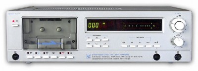

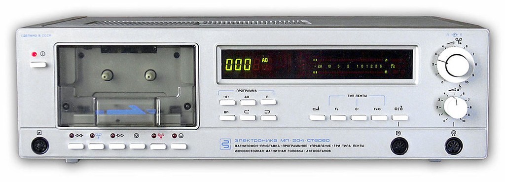

Вот достал очередной.
Электроника 204. будем восстанавливать. точнее он рание был приведен в работоспособность частичную, и я его отложил. Проблемма с движком, слабават для перемоток, будем исправлять этот недочет, просто в нем поковырялись изрядно до меня.
https://youtu.be/iBk6wYBewxA

Проблемма у него с движком у этого магнитофона, но нашол где на нем как на маяке 170 вольт, завтра попробую двигун как у маяка на него воткнуть, тому пофиг он все тянет. Решили вес облегчить и поставили движок некудышний. была б протяжка попроще, а то блин маяковская она слегонца неадекватная. Ей мотор требуется мощный.

Ну вот и в колхозил другой движок, который поидеии там и должен быть, завод решил снизить вес и поставили малюсенький двигуг, который нафиг не тягул перемотки, теперь всё летает, можно подбирать головку, делать подсветку кассеты, и на полку. И как ни странно, нет 1 конденсатора, когда делал профилактику не было наминала, потому выпял и так и забыл вернуть его на место, и всё и без него работает, надо смотреть на чем же он стоял тот кондерик(электролит)

Но вернемся к логическому завершению электроники 204, еще когда разбирал один винтик на ножке обломился от старости и ржавчины, выкутить его не удалось, ну что надо собирать, начал его высверливать, соскользнул и по плате в уголок угодил, осмотрел вроде все норм, собрал, оп и не чего не работает, разобрал питания проверил с бп все в норме, ну что взял микроскоп полез осматривать то место куда угодил, и вот резистор 3к пополам блин. Есть у меня коробочка досталась по случаю, в ней сотен 5-7 резисторов кучей наваленны в перемешку, ну что 100 каким то рассмотреным под микроскопом попался таки 3к3, впаял проверил, больше не чего не повредил, и вот она финальная сборка.
Чего в нем ремонтировал, поменл жука к145ик1906 на 48 ног, это не смд паять Cry заменил все конденсаторы, парочку кт315, кр1534ие1 3 штуки, еще одного жука на 48 ножек кр1534пп1, заменил движок с кд40 на кд6-4. парочку к157уд2, и к547кп1.
Ну что поехали.
https://youtu.be/og4w85LwsDI

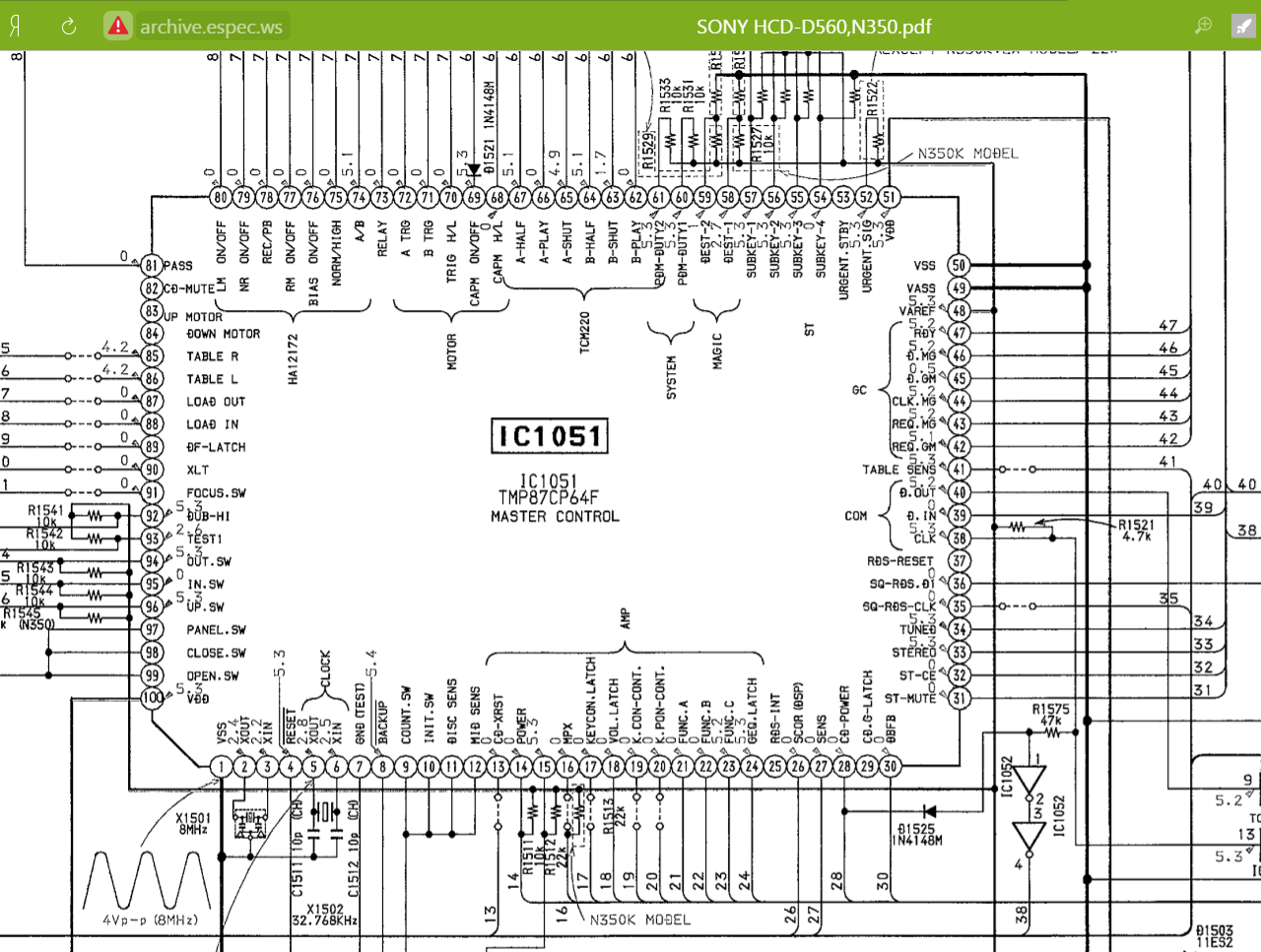

у меня такой вопрос возник тут...
есть у меня старичок (японский) Sony 711 (музыкальный центр) оно заглючило в какойто момент, потом отказал касетник, и в последствии и сд привод перестал включаться... работал долгое время как AUX для вывода звука с компа....
возьмешься отремонтить?
СообщениеДобавлено: Чт 3-12-20 : 17-20    Заголовок сообщения: Ответить с цитатой
Здравствуйте. Нет не возьмусь. Все просто. искать контроллеры на такое это жесть.
Скажем в элке 204 контроллер управления к145ик1906
https://www.chipdip.ru/product1/8003911270
оп и вот он. А на вашу соньку где искать? Месяцами отслеживать на ебее? И не факт что купишь от БУ и оно будет рабочим. Потому за такое не берусь. запчастей просто ненайти. Да и все влетит в копеечку, что дешевле купить что то рабочие.
Ну допустим
https://www.avito.ru/tyumen/audio_i_video/muzykalnyy_tsentr_sony_fh-b511_1992825069
А если и найдется контроллер то он будет стоить дороже чем сам центр раза в 2 точно. Тоесть ремонт встанет дороже чем купить рабочие.
Но если более точно опишите, что происходит.
Допустим режимы переключаются, ну кассетник, сд. радио, аукс, то на кассетнике могли пассики придти в негодность это не сложно подобрать и есть у меня много разнообразных. вот сд это лазер менять.
https://www.ebay.com/itm/Sony-FH-B711-FHB711-Laser-Spare-Part-Brand-New/152163445240?hash=item236da5e9f8:g:vh4AAOxy4kpQ9uKr
Далее звук там на сткашке
https://www.ebay.com/itm/Hybrid-IC-STK4152II-64x35mm-Stereo-Amplifier/273312524105?hash=item3fa2b22749:g:WW4AAOSwllpbK7JW
и того 2200р лазер сткашка 1100, и того 3300р попутно конденсаторы передернуть, это еще 1000р. ну и за работу что то надо получить. вот считайте 4300+работа.
Дешевле купить рабочий.
Опредилить неисправность просто очень, вставляем кассету включаем режим кассетника смотрим крутится кассета или нет, сд проверяем ставим диск включаем сд слушаем диск раскручивает если и выдает 0 треков то лазер 100% . звук тут понятно через аукс нету, ну и радио включаем шипит нет, станции ищет?
Одним словом овчинка выделки не стоит, а если и режимы не переключает то контроллеру хана, и найти его будет очень непросто может растянутся на долгие годы поиск.
Контроллер стоит там что то типа этого
https://www.ebay.com/itm/2PCS-X-TMP87PS64F-TOS/332463711332?hash=item4d6861a464:g:j-UAAOSwsE1aG~lA
но это из 560, на 650(711) немогу мунуал найти вообще.

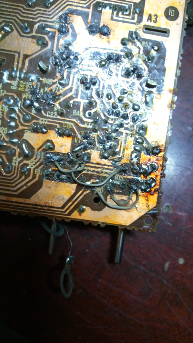

Вообщем когда то с чем то отдали кусок веги 235, в виде блока питания и платы усилителя. в которой изрядно поковырялись, дороги попалили. Вообщем неработала. о скучно было решил запустить хоть она мне и не особо нужна. Заменил кт315 все горелые были. Теперь поет. Думаю вот как использовать, бумбокс чтоль запилить с нее.
https://youtu.be/3qNSH8wKjeo
