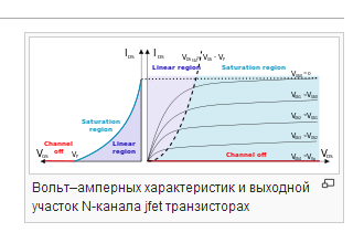

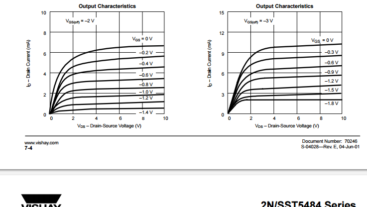

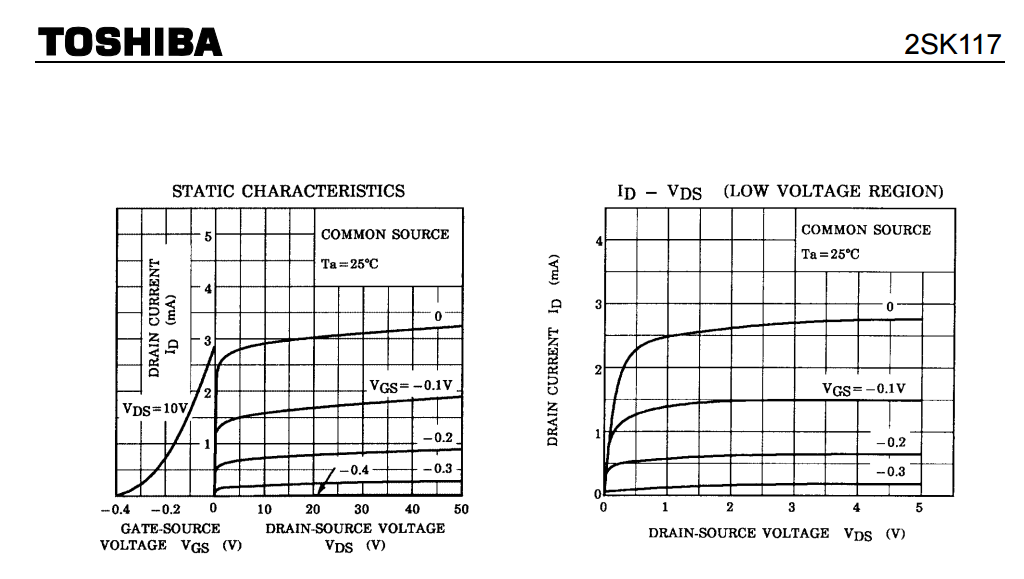

Что то характеристики выбранного транзистора вам сообщают?
 Описание:  ВАХ транзистора
 Размер файла:  10.44 KB
 Просмотрено:  1525 раз(а)
 Описание:  Заказанный транзистор
 Размер файла:  93.03 KB
 Просмотрено:  174 раз(а)
 Размер файла:  47.31 KB
 Просмотрено:  200 раз(а)

Попробуйте убрать отрицательное смещение с сеток своего лампового усилителя. Вы увидите тот же эффект. С красивым голубоватым потоком электронов и красноватым цветом анода.
Из характеристик - при напряжении затвора 0 В, ток сток-исток 7 мА, транзистор открыт полностью.
