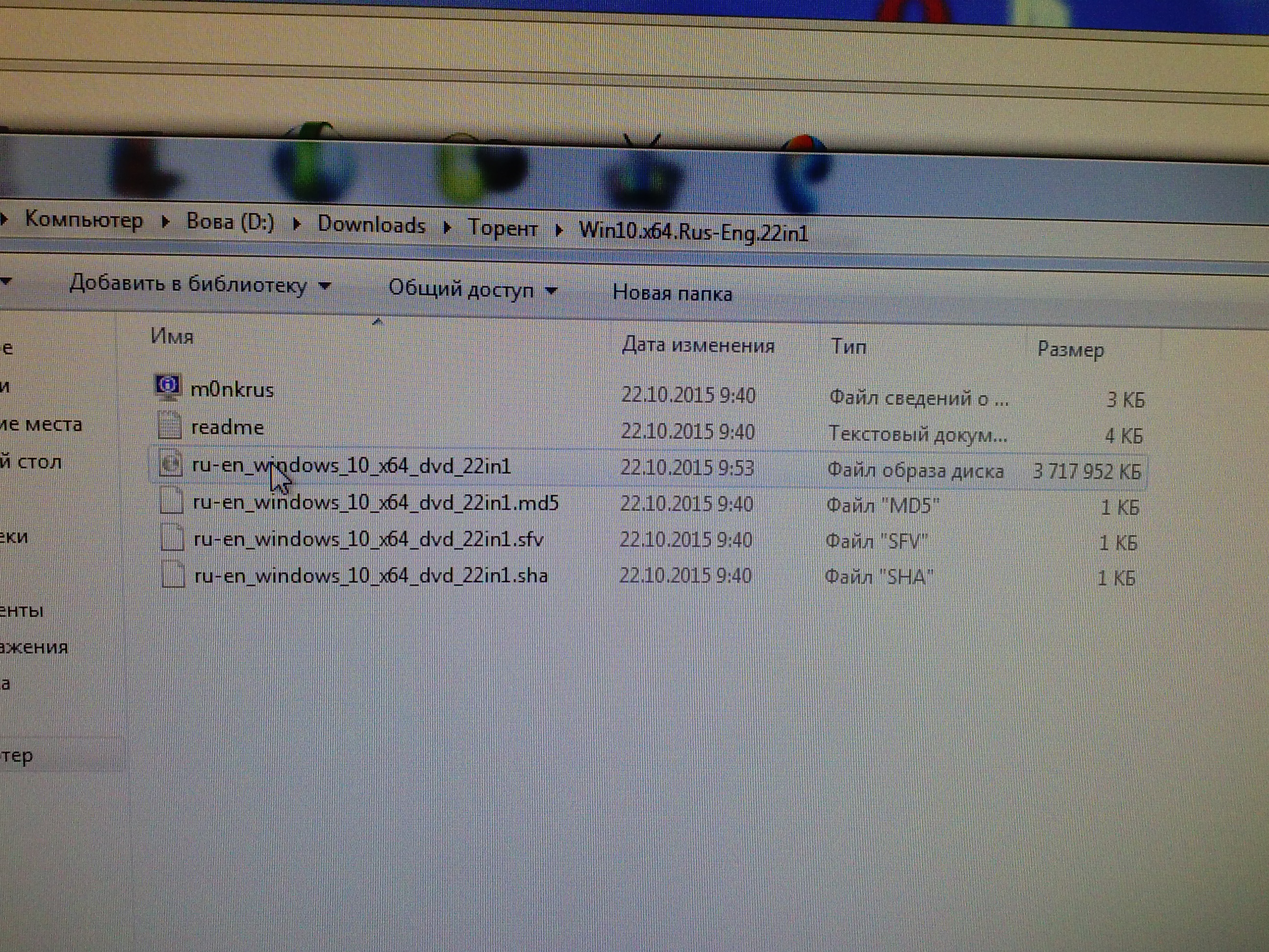

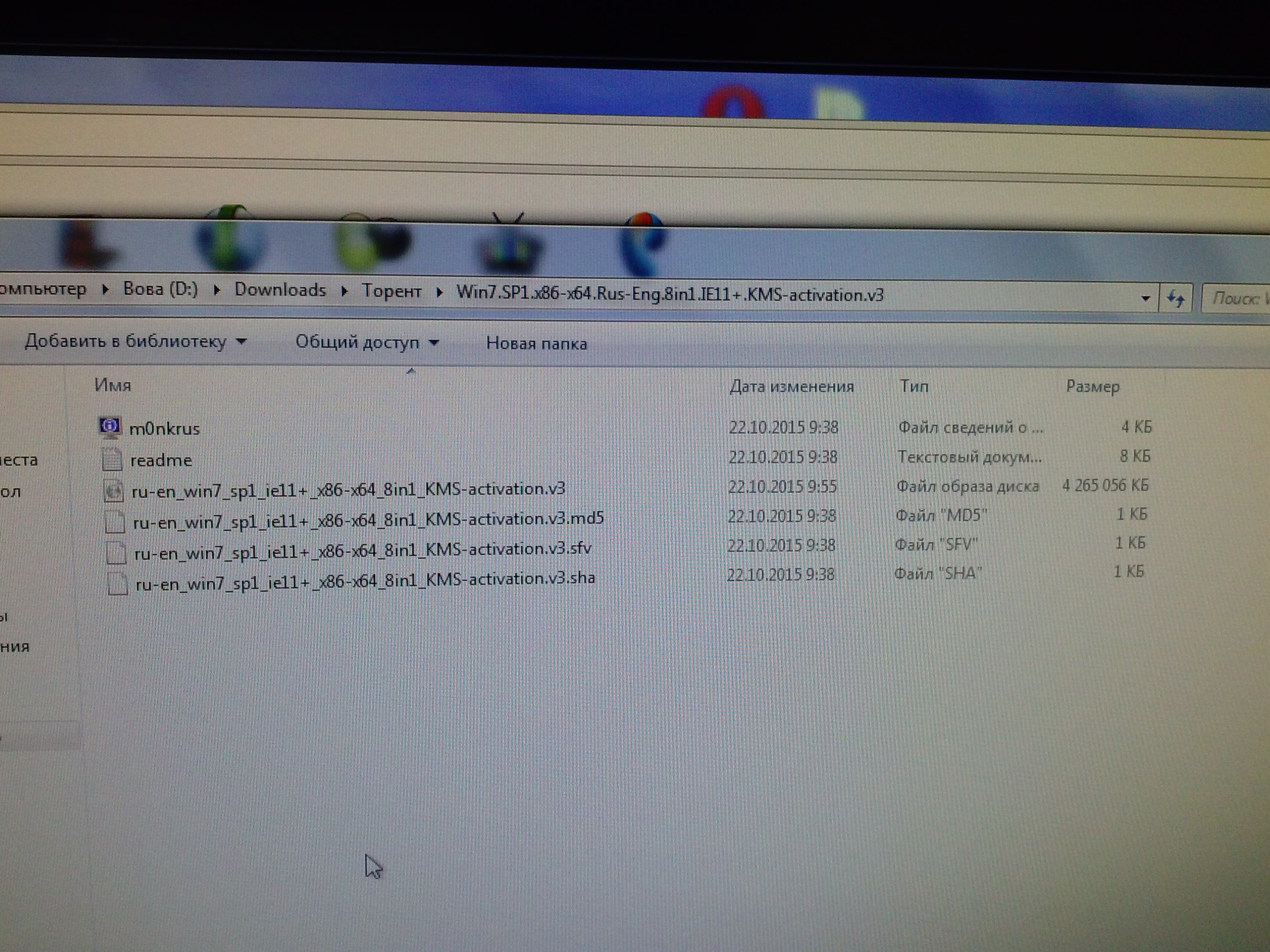

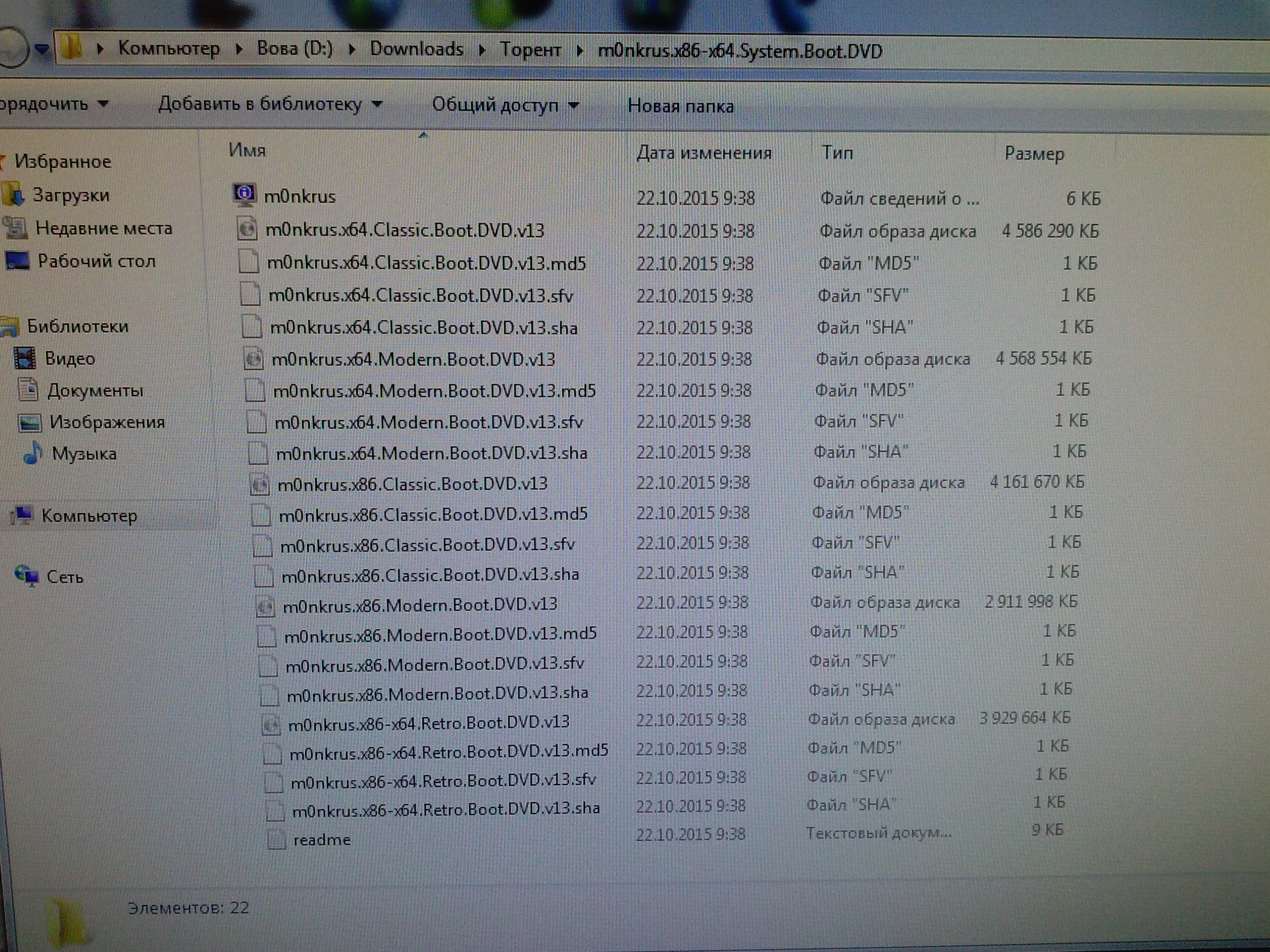

скачал я 3 сборки
одна для 10 одна для 7 одна для хр
подскажите как из этого сделать загрузочные флешки на 10ку 7ку хрху???

СообщениеДобавлено: Чт 22-10-15 : 11-16    Заголовок сообщения: Ответить с цитатой
http://forumsisadmina.ru/topic/4684-zagruzochnaia-fleshka-windows-10-uefi/
СообщениеДобавлено: Чт 22-10-15 : 11-21    Заголовок сообщения: Ответить с цитатой
А можно создать одну загрузочную флешку со всеми осями сразу!
http://forumsisadmina.ru/topic/65728-zagruzochnaia-fleshka-s-neskolkimi-windows-10-8-7-xp/
СообщениеДобавлено: Чт 22-10-15 : 11-27    Заголовок сообщения: Ответить с цитатой
Как создать загрузочную флешку Windows 7 программой Rufus
http://forumsisadmina.ru/topic/10933-kak-sozdat-zagruzochnuiu-fleshku-windows-7-programmoi-rufus/

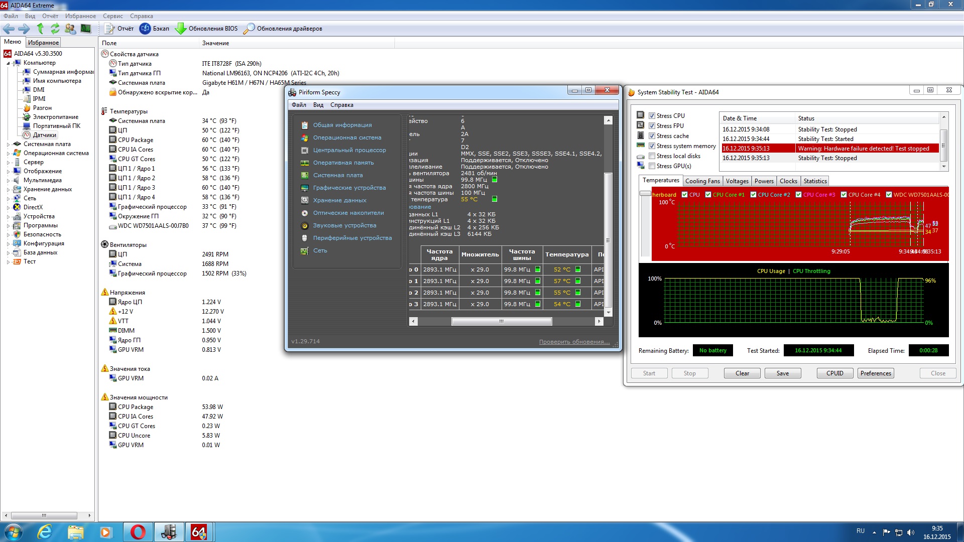

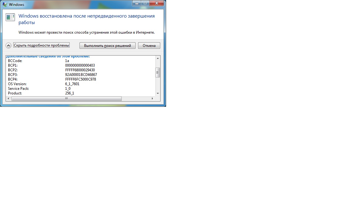

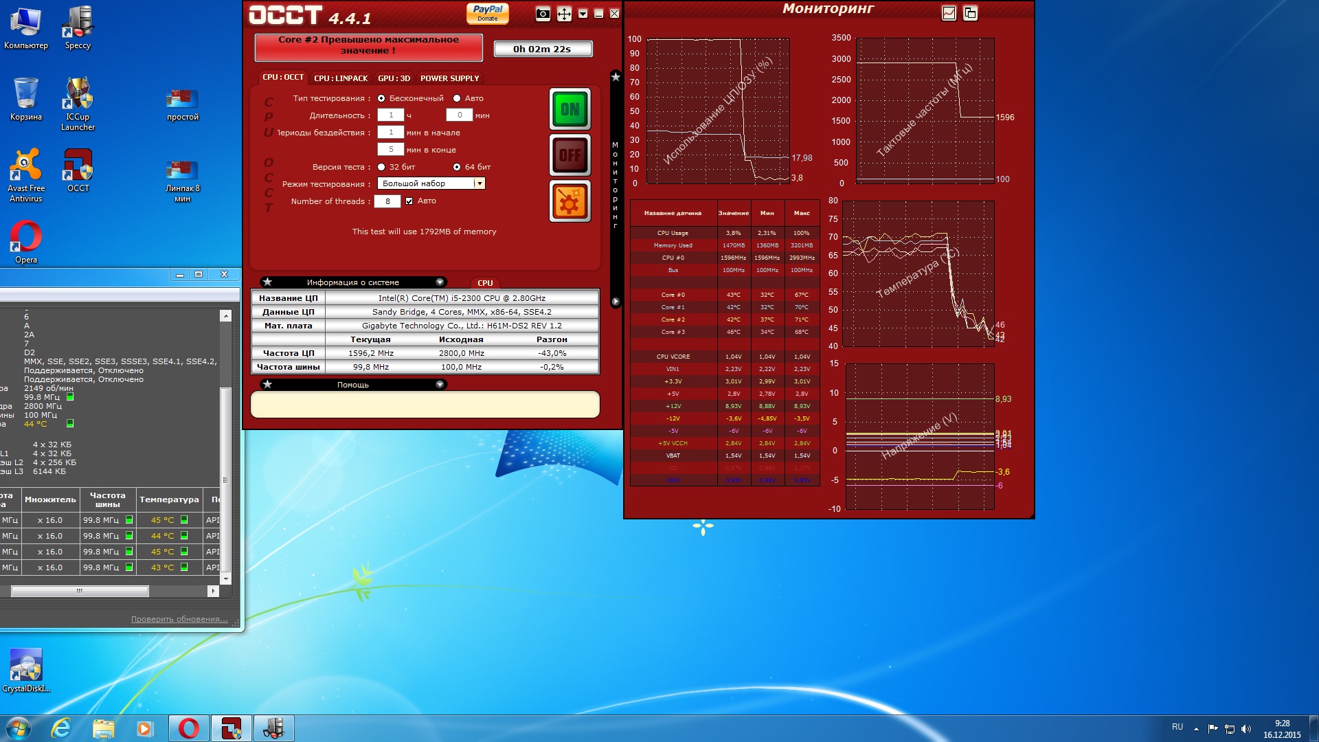

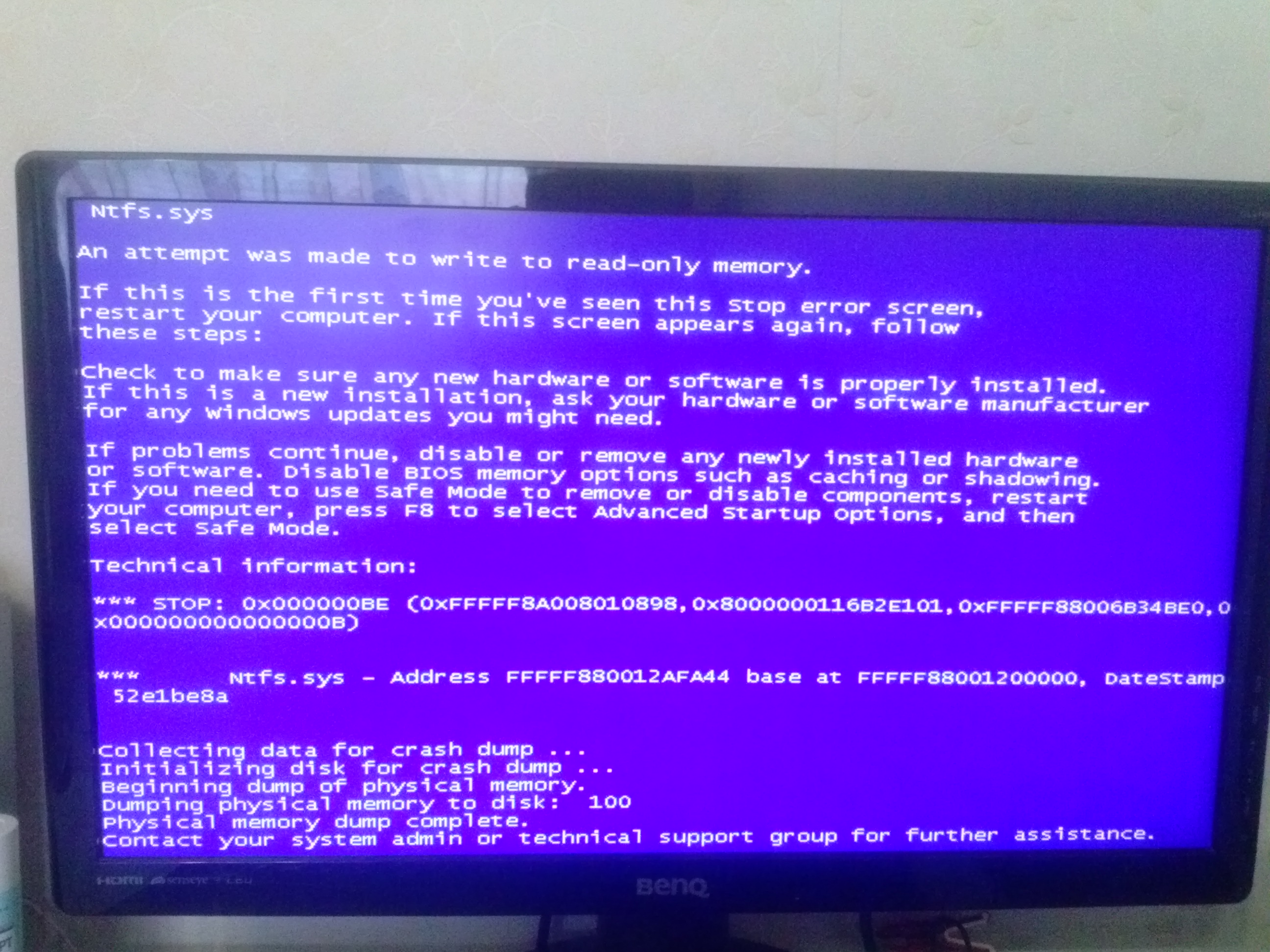

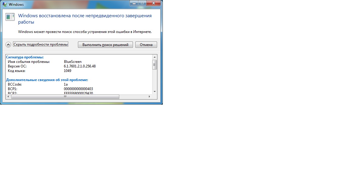

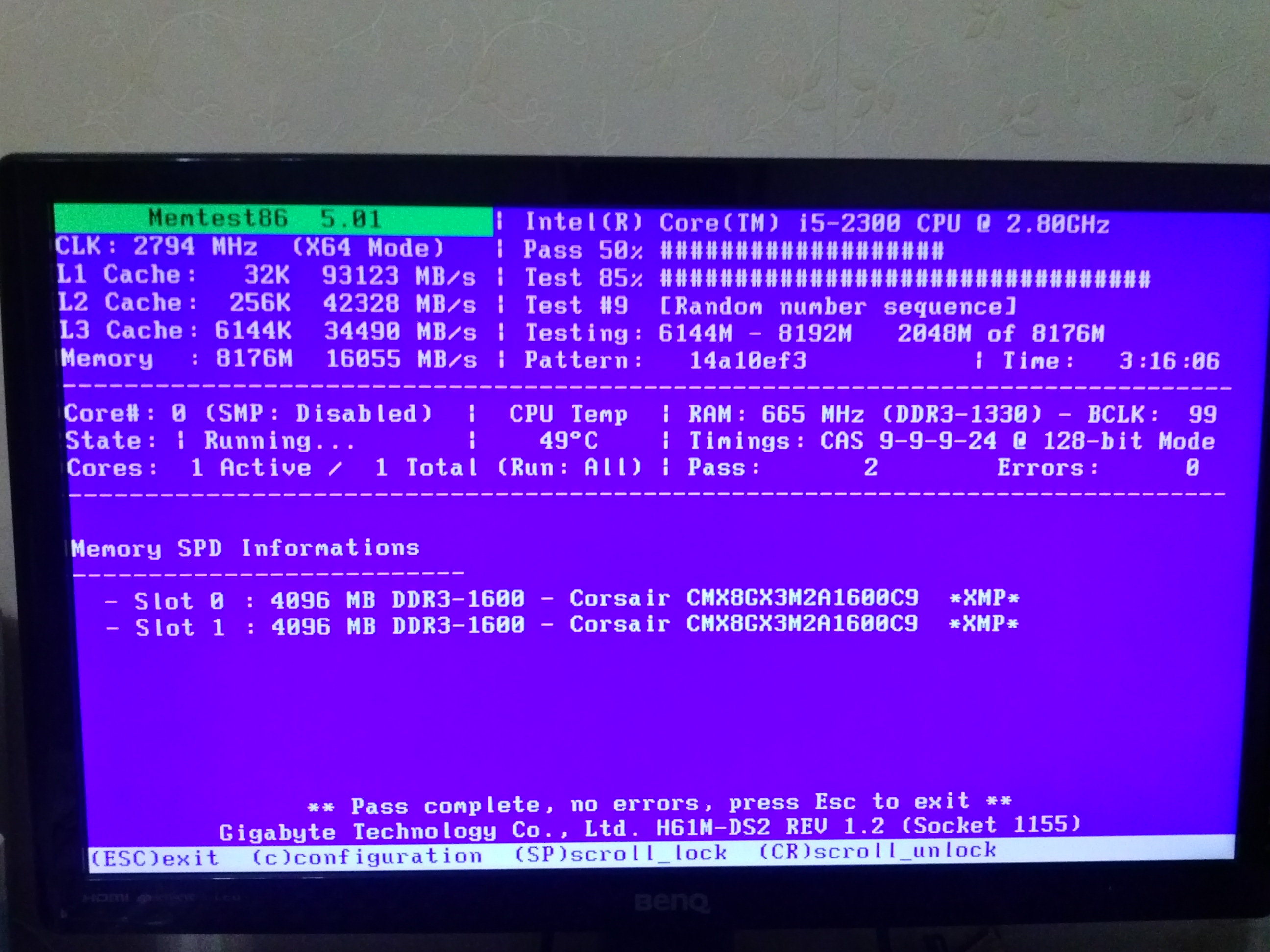

Новая проблема на другом железе!
суть синий экран
смарт диска отс
мемтест 2 прогона отс
виснет при установке тцс го в конце
при тестах иногда
блин кк добавить сразу несколько фоток? например 5шт???
.jpg
 Размер файла:  1.14 MB
 Просмотрено:  233 раз(а)
.jpg

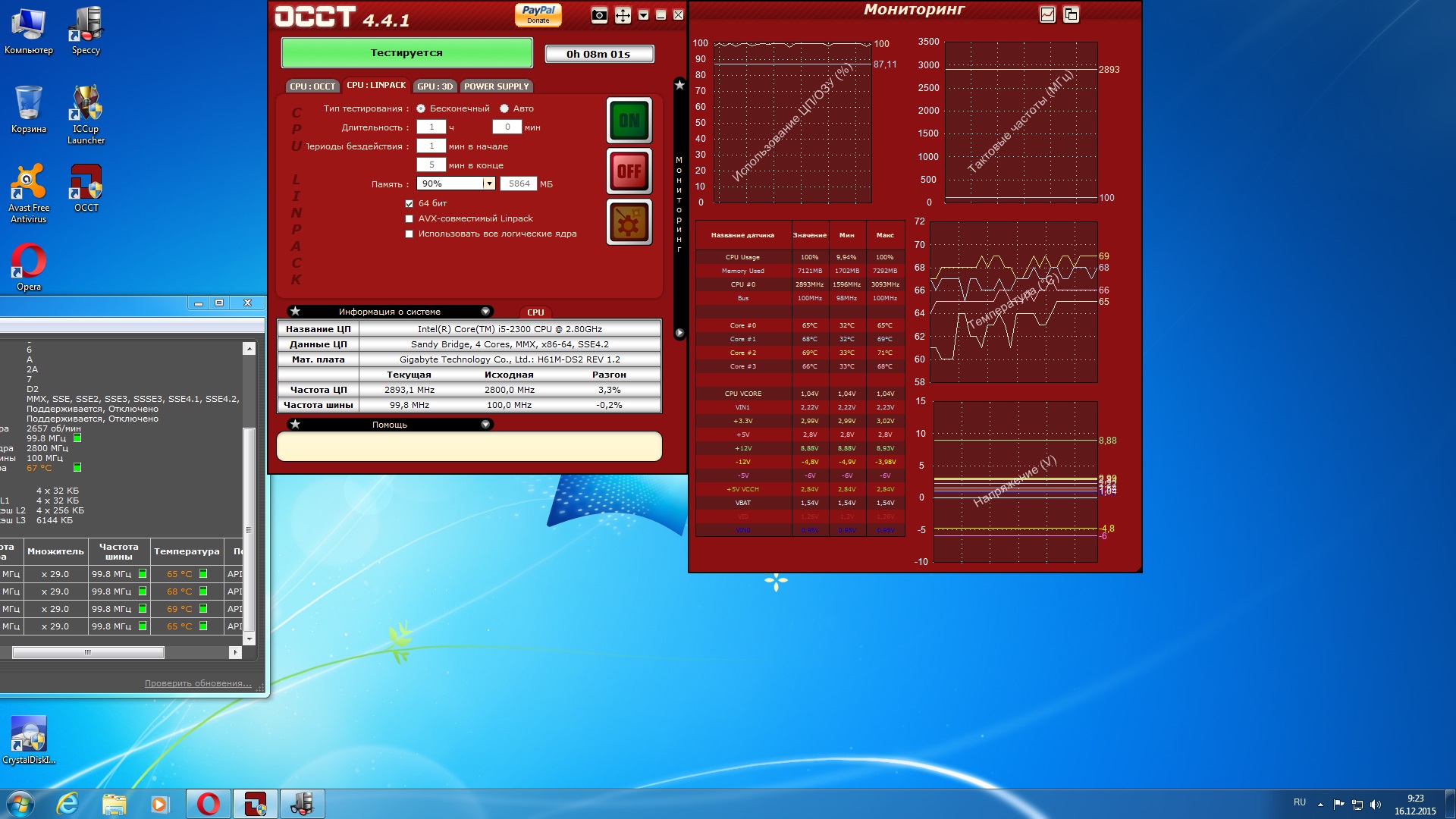

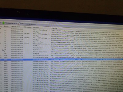

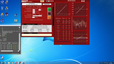

Chaos
СообщениеДобавлено: Ср 16-12-15 : 12-04    Заголовок сообщения: Ответить с цитатой
вот еще
 Размер файла:  1.28 MB
 Просмотрено:  289 раз(а)

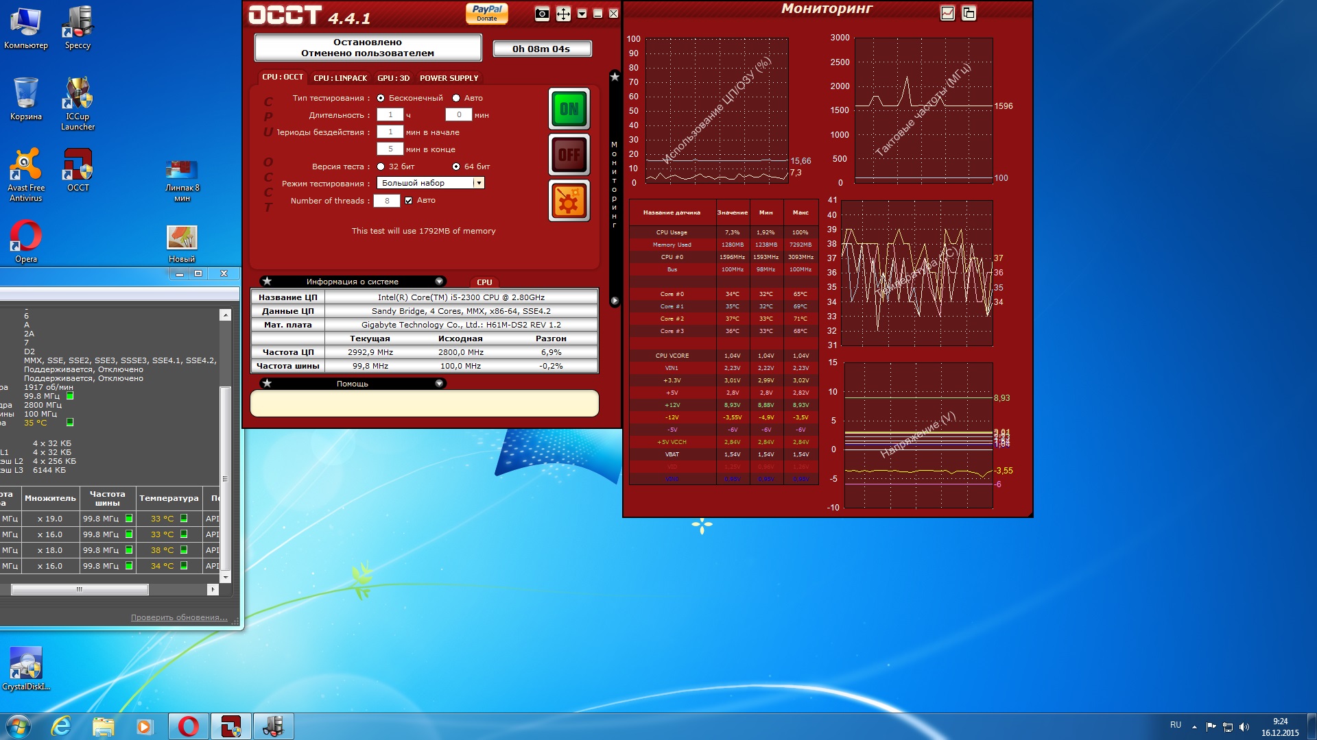

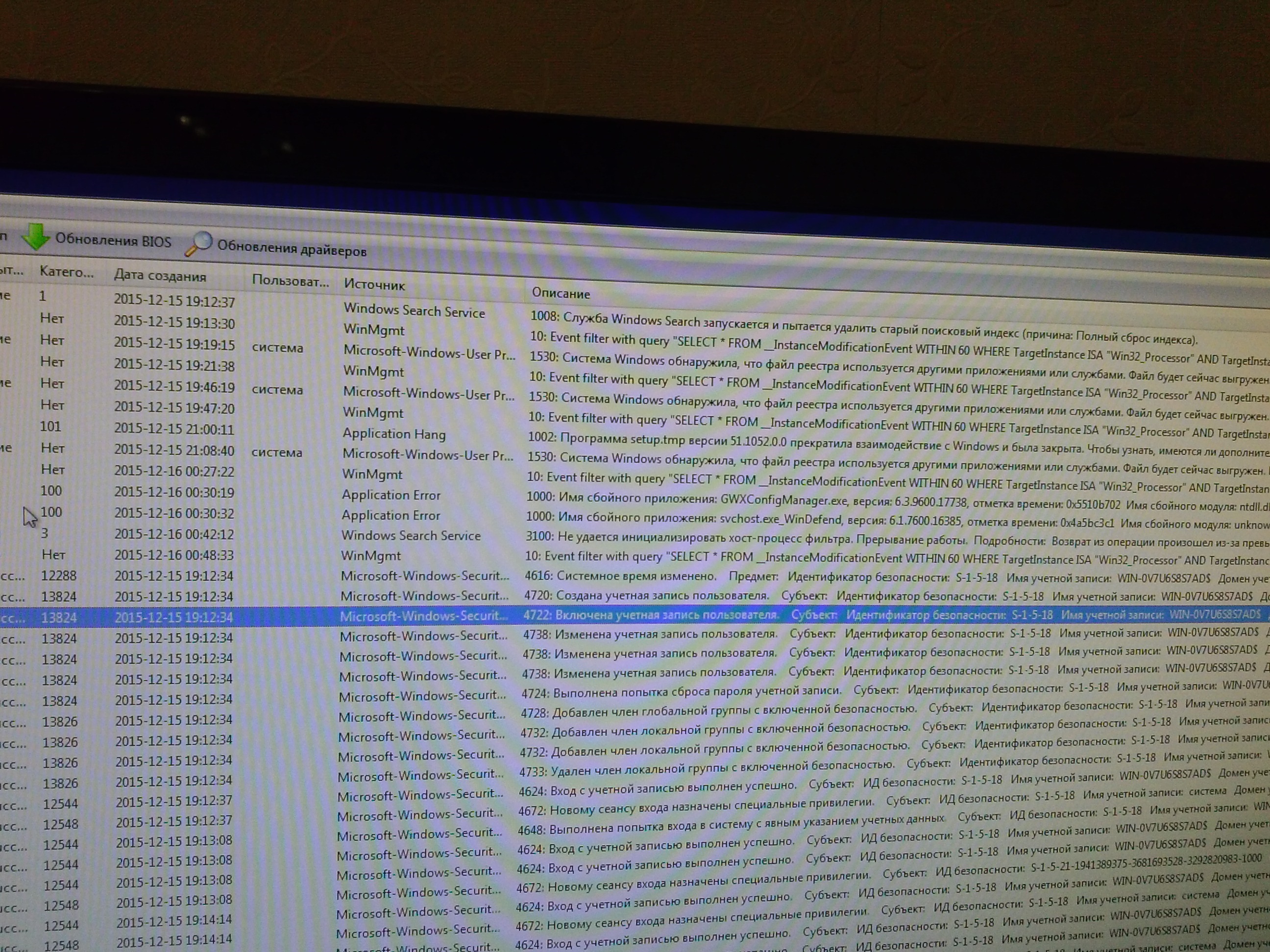

Chaos
СообщениеДобавлено: Ср 16-12-15 : 12-07    Заголовок сообщения: Ответить с цитатой
еще
 Размер файла:  455.7 KB
 Просмотрено:  283 раз(а)

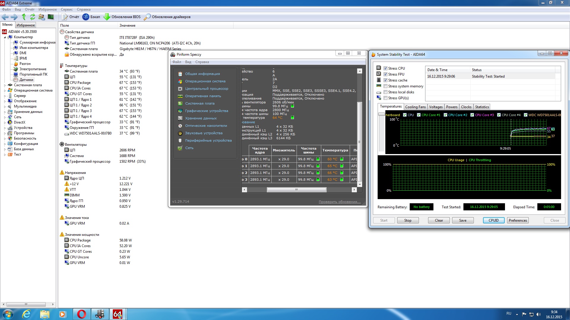

Chaos
СообщениеДобавлено: Ср 16-12-15 : 12-17    Заголовок сообщения: Ответить с цитатой
еще
.jpg
 Размер файла:  470.39 KB
 Просмотрено:  225 раз(а)
.jpg

СообщениеДобавлено: Чт 17-12-15 : 18-11    Заголовок сообщения: Ответить с цитатой
версии есть?
СообщениеДобавлено: Чт 17-12-15 : 18-42    Заголовок сообщения: Ответить с цитатой
Chaos
попробуй шлейф на винчестере замени, который sata. и разъем питания продуй. так же вычистить кисточкой и пылесосом всю пыль из компа и разъемов всех, только аккуратно. сбросить биос на настройки по-умолчанию.
я бы начал с замены шлейфа(либо вытащить его и развернуть на 180градусов или с другим заменить). и посмотрел. так же на чистой MSDN винде посмотрел бы что будет.
Chaos
СообщениеДобавлено: Чт 17-12-15 : 20-51    Заголовок сообщения: Ответить с цитатой
MSDN это что?
ладно завтра все вычещу и шлейф поменяю
а биос если я сброшу то проц поддерживатся перестанет)))
