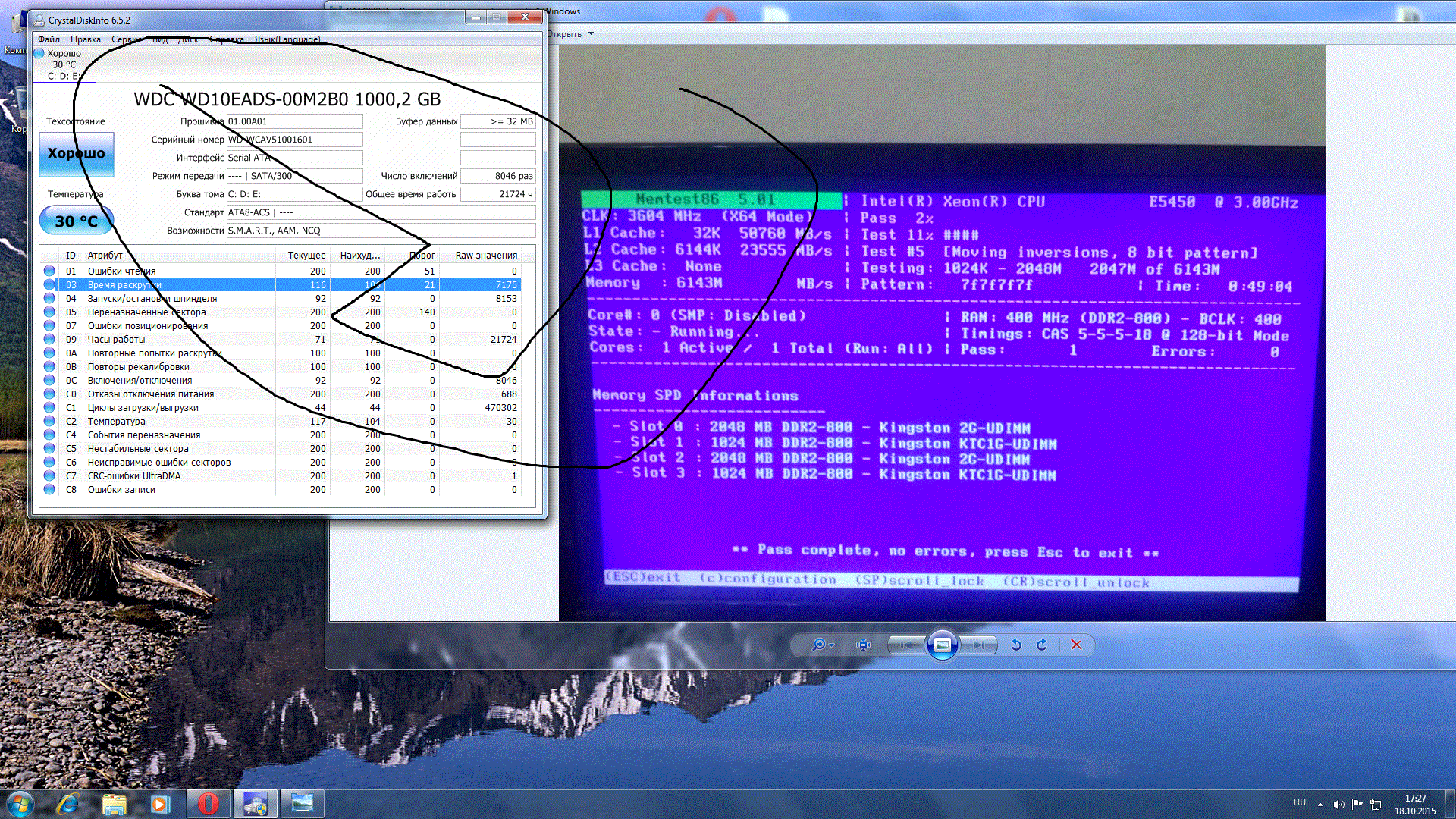

перезагрузил и я тут!сейчас попробую добавить фото...
отправилось!!!! теперь буду ждать пока зависнет! а может и была проблема в сетевом драйвере!
проблема номер 2
мемтест проходит память хоть и на 1 раз(проверю позже по дольше)
а в аиде через 5-10 сек тест на память слетает!!!!
первые три строчки(где тест проца)все в норме долго держит(пока ненадоест ждать)
а с памятью вместе либо память отдельно слетает!
на 2гб плашках написано 2.2в на 1гб плашках 2.3в
я в биосе в ручную ставил до 2.4 результат одно и тоже.
Главно чтоб не зависал!
 Размер файла:  708.42 KB
 Просмотрено:  237 раз(а)

знаеш скоко ему лет уже))) по смарту можно догадатся!
я коплю на ссд!)))
