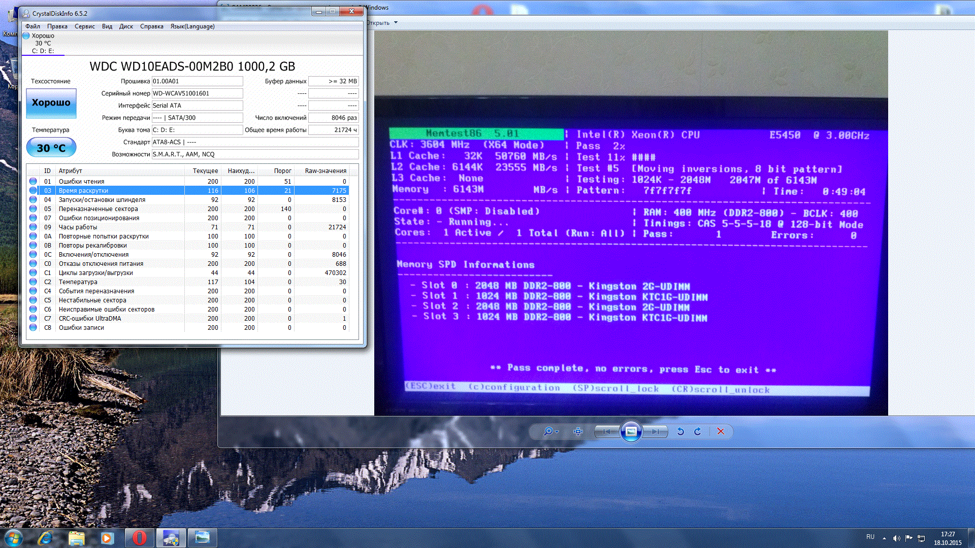

скоро скину!дойду до другого компа!смарт и мемтест

По смарту, вроде, всё нормально. Но я бы посоветовал поменять таки сата-шлейф и переткнуть в соседний порт хард.
По мемтесту - 1 проход это мало. Оставь на ночь крутиться.
По бп - возьми мультиметр и в нагрузке (LinX + FurMark) померь напряжения на 5в и 12в

nya
каким образом мерить?
куда тыкать?
шлейф сменил и гнездо сата на мамке поменял=без изменений, так же висит.
ок оставлю мемтест на долго.
а где написано сколько раз он прошел?

Pass : 1 Errors : 0
куда тыкать?
в молексе:
черный - земля, желтый +12в, красный +5в
Только смотри под нагрузкой.
Кстати, вспомнилось тут... Случайно не прошивал биос с поддержкой AHCI? Я бы попробовал.
да вообще отлично. Вот мне тут принесли ноут, так там вообще труба.

СообщениеДобавлено: Вс 18-10-15 : 21-30    Заголовок сообщения: Ответить с цитатой
Смарт - это ещё не показатель. Вон у меня самсунговский хард на 1Тб валяется. Смарт отличный, ни одного переназначенного сектора. Только вот чего-то тупит жестоко. Прогонишь ему ремап - найдёт с десяток, замапит и всё ок. А в смарте всё так же девственно чисто на эту тему.
СообщениеДобавлено: Вс 18-10-15 : 21-34    Заголовок сообщения: Ответить с цитатой
Но ориентир. Ноут вообще не запускается и ни одна ось не ставится.
Так вот тот самсунг тоже из ноута и был изъят из-за таких проблем. А в смарте - чисто.
