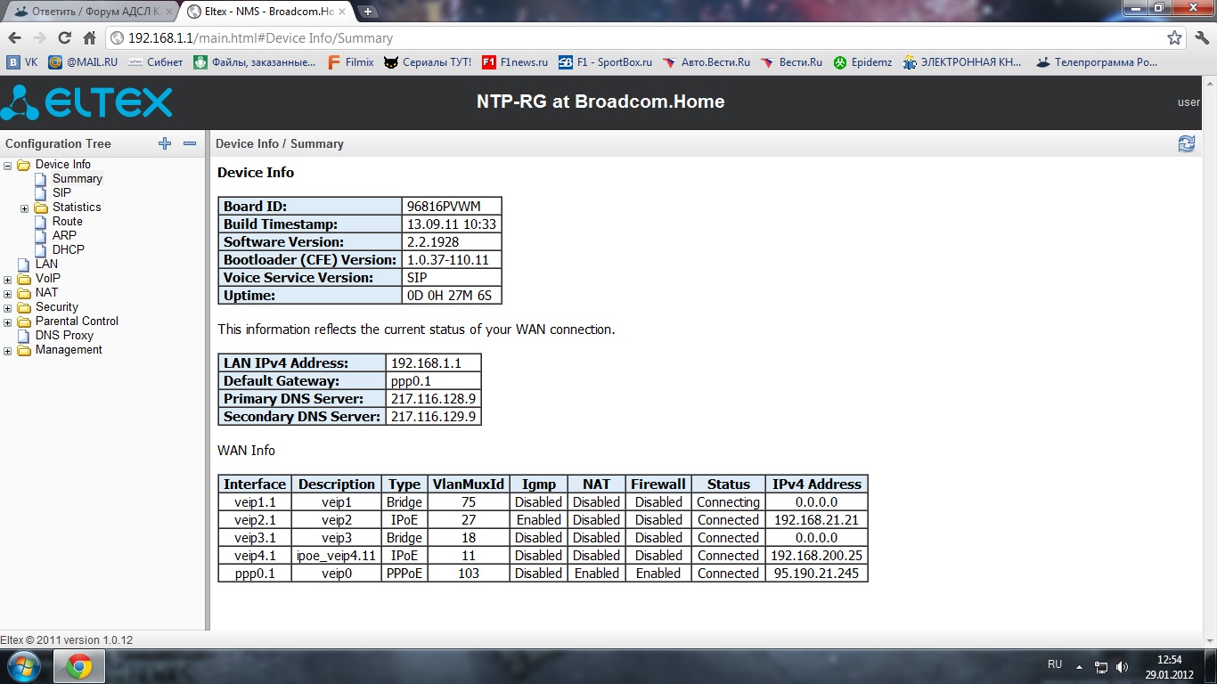

СообщениеДобавлено: Вс 29-01-12 : 12-56    Заголовок сообщения: eltex nte-rg-1402g Ответить с цитатой
[Кемерово]
Нужна помощь, имею в пользовании eltex ntp-rg-1402g, недавно захотел поставить WiFi маршрутизатор, столкнулся с проблемой, не могу перевести Элтех в bridge. Так же не могу обновить прошивку. В чем может быть проблема и как ее лечить?
// похоже что нужно с админа войти, должен быть раздел типа Advanced - WAN и там настройка VLANов вот из той таблички WAN Info
// это какой-то новый Eltex, раньше таких с Broadcom'овской прошивкой не было, так что хз как с админа заходить
 Размер файла:  252.46 KB
 Просмотрено:  354 раз(а)
Последний раз редактировалось: prototip123 (Вс 29-01-12 : 13-57), всего редактировалось 1 раз

СообщениеДобавлено: Вс 29-01-12 : 13-42    Заголовок сообщения: Ответить с цитатой
Это просто не такой Элтекс.
NTP
prototip123
СообщениеДобавлено: Вс 29-01-12 : 13-53    Заголовок сообщения: Ответить с цитатой
PILOT писал(а):
NTP
а делать чего не знаешь?
PILOT
Матёрый
СообщениеДобавлено: Вс 29-01-12 : 14-01    Заголовок сообщения: Ответить с цитатой
http://www.eltex.nsk.ru/forum/viewt0pic.php?t=2028
// ну приехали, теперь и Eltex начал клепать шлак не работающий мостом
prototip123
СообщениеДобавлено: Вс 29-01-12 : 14-05    Заголовок сообщения: Ответить с цитатой
спасибо

главная фишка нтпшек, как я понял из краткого с ними знакомства, это то, что они настраиваются большей частью со стороны админа, и юзер практически ничего в нём не настроит. по идее основной частью настроек как раз и занимается техподдержка... И зачем там мастер с ноутом...
заходишь на них с браузера с логином admin и настраиваешь
вроде разобрались - аппарат работает - наверно с линией что-то

PILOT писал(а):
А пароль?
admin
СообщениеДобавлено: Вс 29-01-12 : 20-39    Заголовок сообщения: Ответить с цитатой
c0ff писал(а):
PILOT писал(а):
А пароль?
admin
Ну, вот - спалил контору.
Теперь все кому не лень с вэба будут заходить на девайсы неопытных юзеров, которые толком и прикрыть эту дыру не смогут (на них ведь так-же, как на НТЕ?).
На NTE сам паре юзеров запрещал вход с ВЭБа в настройках. Smile
Info
СообщениеДобавлено: Пн 30-01-12 : 09-49    Заголовок сообщения: Ответить с цитатой
Доступ со стороны WAN запрещен Iptables по дефолту.
prototip123
СообщениеДобавлено: Пн 30-01-12 : 13-43    Заголовок сообщения: Ответить с цитатой
зашел, через admin все настроил все работает)
