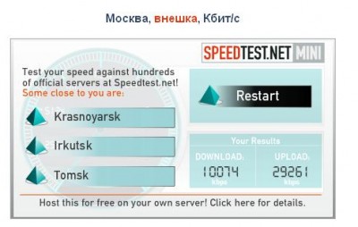

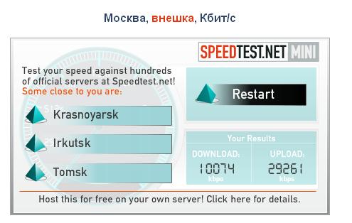

Soloveyukg
СообщениеДобавлено: Пн 9-05-11 : 02-55    Заголовок сообщения: Ответить с цитатой
Да у меня норм стало до старой замер скрости давал 4800кб/с придел, щас минимум 9000 кб/с выдает, тачто пока перестало вылетать на 20-30 сек такчто все норм
 Описание:  вот замеры это все на венера+
 Размер файла:  25.47 KB
 Просмотрено:  187 раз(а)
Allan
СообщениеДобавлено: Пн 9-05-11 : 12-46    Заголовок сообщения: Ответить с цитатой
Soloveyukg, а у меня этот же спидтест как показывал 70/30, так и показывает...
