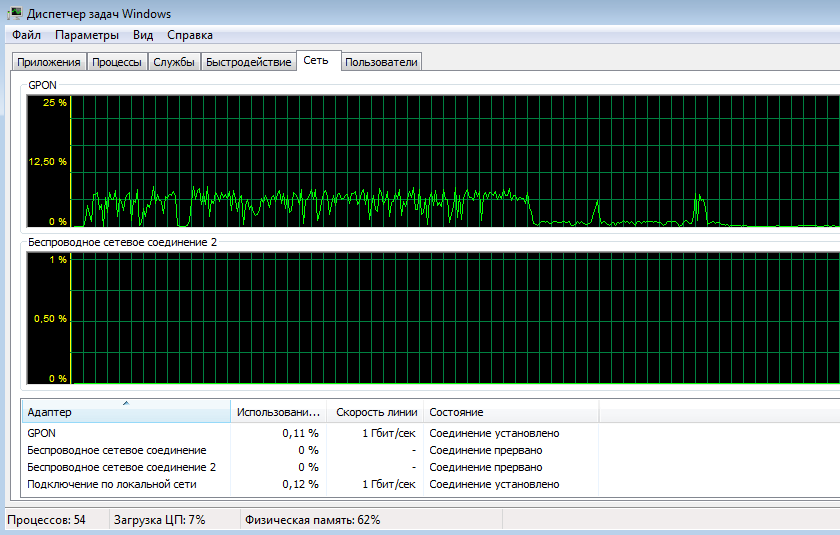

Нет гигабита на NTE-2, как это исправить?
на компике:
Зеленый индикатор 1000/100 горит постоянно - передача данных осуществляется в режиме 1000Base-T
Желтый индикатор 1000/100 мигает - передача данных
на NTE-2:
Зеленый индикатор 1000/100 не горит - передача данных осуществляется в режиме 10/100Base-T
p.s. скрин скачивания:
 Описание:  скрин скачивания
 Размер файла:  36.21 KB
 Просмотрено:  205 раз(а)
Спени Патч-корд, в любом магазине, чтобы только восьмижильный дали.
Да, еще поглади как выставлен дуплекс сетевухи...
novikov
СообщениеДобавлено: Вт 14-12-10 : 18-01    Заголовок сообщения: Ответить с цитатой
pnik87
не, у меня восьмижильный
pnik87
СообщениеДобавлено: Вт 14-12-10 : 18-10    Заголовок сообщения: Ответить с цитатой
novikov
В личку отписался.
Если не поможет. Бери новый кабель, ибо у меня так было с Linksys, к нему должен быть гигабитный шнур в комплекте, вроде восьмижильник, но работает на скорости 100 мегабит. Все же пока глянь настройки сетевухи. Возможно также, что и она не поддерживает гигабит.
novikov
СообщениеДобавлено: Вт 14-12-10 : 18-19    Заголовок сообщения: Ответить с цитатой
Поддерживает, и зеленая лампочка на ней горит...
novikov
СообщениеДобавлено: Вт 14-12-10 : 19-09    Заголовок сообщения: Ответить с цитатой
хмм.. как так получилось интересно
pnik87
СообщениеДобавлено: Вт 14-12-10 : 21-43    Заголовок сообщения: Ответить с цитатой
Зеленая лампочка еще ничего не значит. Значат характеристики карты.
Скорее всего, дефект.
novikov
СообщениеДобавлено: Ср 15-12-10 : 15-14    Заголовок сообщения: Ответить с цитатой
pnik87
Купил патч-корд фабричный - ничего не поменялось ((
Можешь сделать скрин скорости скачивания (как у меня выше)?
Что-то я начинаю сомневаться в существовании гигабита у NTE-2 гуд
pnik87
СообщениеДобавлено: Ср 15-12-10 : 15-27    Заголовок сообщения: Ответить с цитатой
novikov
Взможно, у вас сама сетевуха не поддерживает. Да, еще: вы в Port 0 сетевой кабель на ONT воткнули?
Artur
СообщениеДобавлено: Ср 15-12-10 : 15-47    Заголовок сообщения: Ответить с цитатой
pnik87
Какая средняя и максимальная скорость скачивания у тебя с p2p?
