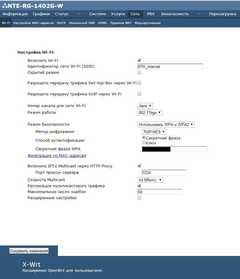

Решил найти приключений себе на одно место, спустя несколько лет подключился к Ростелекому снова lol
Выдали шайтан коробку Eltex NTE-RG-1402G-W. Собственно имеется проблема, при подключении по Wi-Fi соеденение рвется и оборудование похоже перезагружается, может прям сразу, может почти сразу =(
Настройки Wi-Fi прилагаю. Поможете? =)
P.S. Подключили только сегодня, в техподдержке сказали что это именно изза этого, но я не возьму в толк как может падать сеть из-за Wi-Fi даже если меня только сегодня подключили, могу быть не прав конечно)

xATM
СообщениеДобавлено: Пн 3-02-14 : 00-30    Заголовок сообщения: Ответить с цитатой
прошивку поменяй, если еще не сделал этого.

Ektomorf
СообщениеДобавлено: Пн 3-02-14 : 12-21    Заголовок сообщения: Ответить с цитатой
xATM, дак я глянул, вроде последняя, 6-я.

xATM
СообщениеДобавлено: Вт 4-02-14 : 10-45    Заголовок сообщения: Ответить с цитатой
Ektomorf
Ревизия устройства какая?
Если рев. А то последняя прошивка 6.2.3, но на сайте ее может не быть.
Обычно такие симптомы у устройства появляются при подключении Андройд-фонов некоторых моделей
Ektomorf
СообщениеДобавлено: Вт 4-02-14 : 13-22    Заголовок сообщения: Ответить с цитатой
Чего угодно, и ноутбуки и телефон на андроиде, не важно.
PILOT писал(а):
рвется ppoe или именно вай фай?
Он просто перезагружается полностью, все лампочки гаснут и ждешь пока загрузится.
Ни про какую ревизию ничего не написано, т.е. как я подозреваю это A тогда)
Кстати вчера с кнопки ресетнул его полностью, настроил с нуля, всеравно не помогло Sad
xATM
СообщениеДобавлено: Вт 4-02-14 : 16-06    Заголовок сообщения: Ответить с цитатой
а по кабелю стабильно работает?
СообщениеДобавлено: Вт 4-02-14 : 19-11    Заголовок сообщения: Ответить с цитатой
Или прегревается и вырубается или блок питания подсел-мощности не хватает.
PILOT
Матёрый
СообщениеДобавлено: Вт 4-02-14 : 21-35    Заголовок сообщения: Ответить с цитатой
в тех поддержку, на замену.

Ed Hunter
СообщениеДобавлено: Чт 6-02-14 : 21-35    Заголовок сообщения: Ответить с цитатой
У Элтекса хреновый Wi-Fi. Никакая прошивка не исправит проблему. Поэтому либо менять, либо ставить свой.

xATM
СообщениеДобавлено: Пт 7-02-14 : 11-19    Заголовок сообщения: Ответить с цитатой
Legio
вот по этому заранее заказал себе установку NTE-RG-1402G http://eltex.nsk.ru/product/nte-rg-1402g и подключил к нему Zyxel Keenetic Giga, всяко проще пользоваться проверенными девайсами.
Есть еще минусы у NTE-RG-1402G-W помимо стабильного Wi-Fi сигнала, это слабый сигнал, к сожалению разъем антенны сделан так что все продаваемые усиливающие антенны физически не подходят к NTE (мама-папа) отсюда выбор стороннего устройства для Wi-Fi. Было бы денег побольше взял бы себе такой девайс Linksys EA6400 Smart WiFi Router.
На крайний случай можно обойтись обыкновенной точкой доступа.
Ektomorf
СообщениеДобавлено: Пт 7-02-14 : 14-50    Заголовок сообщения: Ответить с цитатой
Пришел мастер, глянул, чота померял на линии. В результате тупо поменял на другой маршрутизатор. Теперь всё работает нормально dance oop
