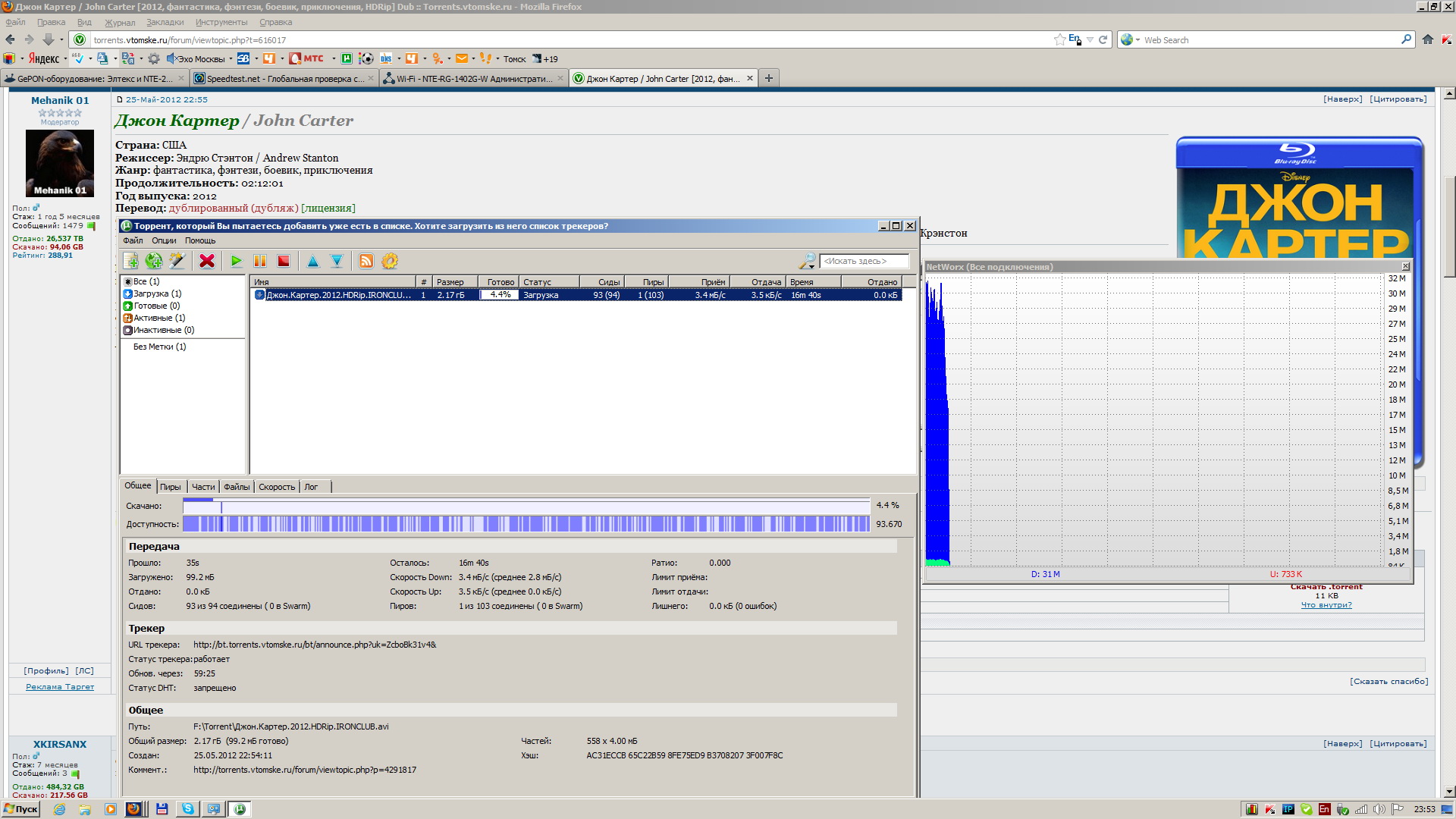

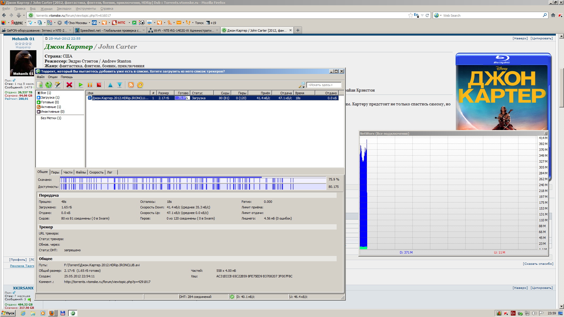

Покажи скорость закачки какого-нибудь популярного файла с торрентов
и скрин скорости с http://www.adslclub.ru/new/webstream/price#speed при подключении 1 гбит и вафле раздельно.
Валерий Аверченко писал(а):
При использовании портов LAN скорость по сети 600 Мбит\с, интернета – 300 Мбит\с .
Что это за тариф такой? Или это с внутрисети?
1.Скорость 600 Мбит\с это скорость передачи файлов между компьютерами , подключенными к Lan ONT.
2.Для справки...
Томск - единственный город в структуре Ростелекома, где существует понятие "внешний интернет". То есть, к примеру, тариф 10 мбит подразумевает эту скорость для всего, что находится за пределами Томской области, в то время как внутри скорость определяется (ограничивается) лишь абонентским и провайдерским оборудованием.
http://tomsk.sibirtelecom.ru/?smi090429
3.У меня тариф 10 Мбит и скрины измерения скорости нет смысла выкладывать, т.к. эту скорость WiFi развивает.
4.Суть проблемы должна быть видна и понятна из скринов скачивания с Томского торрента. Первай - LAN, второй - WiFi. Естественно один и тот же файл, разница во времени 5 мин.
5.Главное не скрины и не тарифы, а то, что по локальной сети между двумя компами при подключении одного из них к WiFi, другого к LAN, скорость обмена данными не превышает 30 Мбит в обоих направлениях.
При этом WiFi соединяется 90% - 300 Мбит, 10% - 270 Мбит.
С Уважением, Аверченко Валерий.
P.S. ОНТ NTE-RG-1402G было заменено на NTE-RG-1402G-W в один день с моим товарищем, у него ситуация один к одному. При обращении 062 в Томскую техподдержку там только развели руками, сказав "ну вы же в этой технике больше нас разбираетесь".
От "Элтекса" пока официального ответа не получил, но именно у них на форуме заявлено, что NTE-RG-1402G-W и D-Link DWA-140 самая идеальная пара и стабильно работают сутками на их стенде, выдавая заявленные 300 Мбит

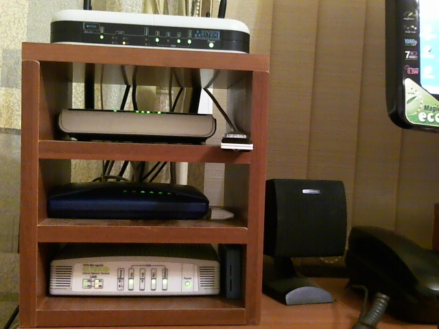

У меня дома 2 PONa и два опт. терминала соответственно.
preved
СообщениеДобавлено: Чт 31-05-12 : 01-59    Заголовок сообщения: Ответить с цитатой
Тайный смысл не просекаю Shocked
Валерий Аверченко
СообщениеДобавлено: Чт 31-05-12 : 02-06    Заголовок сообщения: Ответить с цитатой
При правильной настройке маршрутизации и выставлении одинаковых метрик, скорость общая становится равна сумме всех отдельно взятых скоростей.

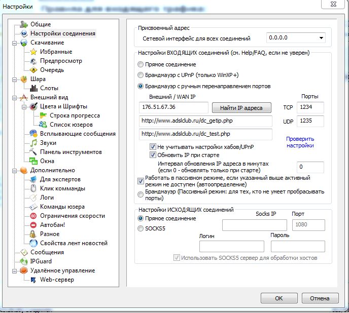

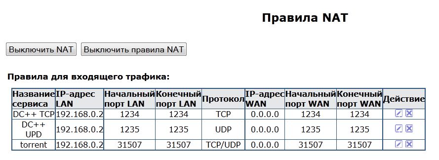

СообщениеДобавлено: Вс 17-06-12 : 18-05    Заголовок сообщения: Ответить с цитатой
Здравствуйте!
Вопрос проброса портов уже много раз обсуждался. Выполнял все рекомендации - всё бесполезно! Flylink DC++ не работает (скачана последняя версия с adslclub'a).
Модем ELTEX NTE-RG-1402G, версия ядра #875 Fri Jun 3 09:13:55 NOVST 2011; версия прошивки #5.0.0 Mon Nov 14 08:19:16 2011.
Настройки в разделе NAT:
Настройки в Flylink DC++:
После выполнения настройки сохранял изменения, модем перезагружал.
Касперского выключал, не помогает. uTorrent при этом работает без проблем!
// автоматическое определение активного режима установило "Прямое соединение" в свойства всех хабов
// Решение: пойти в Вид - Избранные хабы и в свойствах каждого ткнуть "По-умолчанию" плюс в Файл - Настройки - Соединение снять галку "Работать в пассиве если активный не доступен"

Есть ещё вариант чтоб не париться - включить upnp в терминале - это в сетевых сервисах внизу, и во флайлинке поставить Брандмауэр с upnp. В итоге флайлинк сам себе пробросит всё что нужно

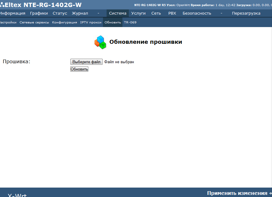

СообщениеДобавлено: Ср 20-06-12 : 15-17    Заголовок сообщения: Ответить с цитатой
Отсюда скачай последнюю прошивку: http://www.eltex.nsk.ru/programnoe-obespechenie?id=111
Зайди в интерфейс терминала:
Затем выбери: Сохранить изменения ---Применить изменения----Перезагрузка.

я так понимаю доступ к терминалу производится посредством перехода по адресу 192.168.1.1?
