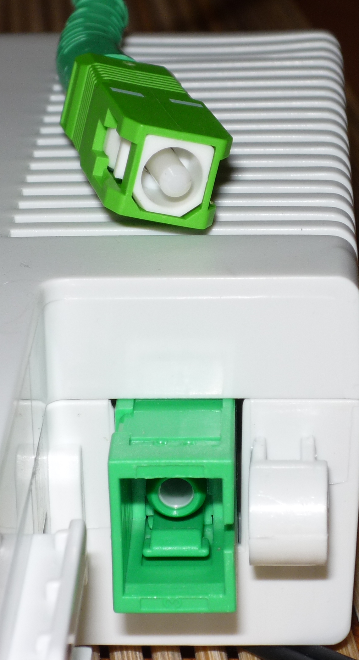

aleks9999
Можете сфотать разъем оптического патч-корда, который воткнут в ECI? А то я тут собираюсь покупать 20 метров оптики, беру SC/APC, но могут дать и пресловутый ECI и мне надо знать покупать ли переходник?
aleks9999
СообщениеДобавлено: Ср 7-07-10 : 11-20    Заголовок сообщения: Ответить с цитатой
pnik87 писал(а):
aleks9999
Вам этот разъем?
pnik87
СообщениеДобавлено: Ср 7-07-10 : 11-21    Заголовок сообщения: Ответить с цитатой
aleks9999
О! Благодарю тебя! Значит SC/APC и переходник не нужен! зер гуд Respect

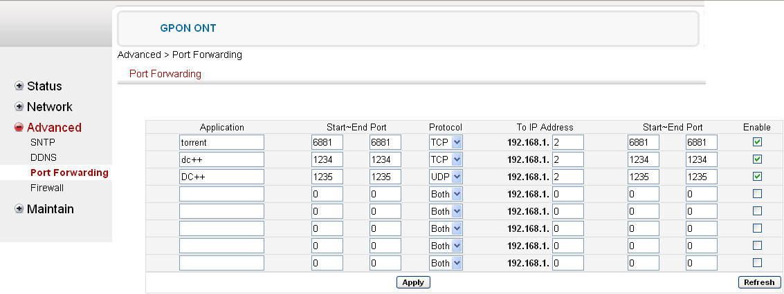

aleks9999
СообщениеДобавлено: Ср 7-07-10 : 13-13    Заголовок сообщения: Ответить с цитатой
pnik87 писал(а):
Если время будет, поделись, пожалуйста, как пробросил?
думаю по скрину все видно.
pnik87
СообщениеДобавлено: Ср 7-07-10 : 13-17    Заголовок сообщения: Ответить с цитатой
aleks9999
Еще раз СПАСИБО!!!
vital09
СообщениеДобавлено: Чт 8-07-10 : 00-11    Заголовок сообщения: Ответить с цитатой
aleks9999 писал(а):
Это на один комп настройки?
Мне вот что не понятно, когда был ADSL чтобы компьютеры вообще могли одновременно выходить в интернет, в настройках сетевой карты у одного был ip 192.168.1.2, у второго 192.168.1.3, я пробросил порты все работало нормально, а тут на GPONe в настройках сетевой карты все на автомате, а IP DNS и прочее указывается в настройках модема. Как модем узнает например у какого компа IP например 192.168.1.2 а у какого 1.3.

aleks9999
СообщениеДобавлено: Чт 8-07-10 : 09-54    Заголовок сообщения: Ответить с цитатой
vital09
Да на один компьютер т.к. жене на ноуте ни флай ни торент не нужны.
А что вам мешает вручную забить все данные в сетевую IP DNS и прочее, у меня забито и все отлично работает.

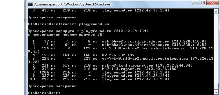

HwS
СообщениеДобавлено: Пт 9-07-10 : 01-25    Заголовок сообщения: Ответить с цитатой
Что случилось с инетом?Буквально час назад все было нормально.Дико подскочил пинг,сайты вообще еле-еле открываются.На скрине все видно.

pnik87
СообщениеДобавлено: Пт 9-07-10 : 10-16    Заголовок сообщения: Ответить с цитатой
062 что говорит?
HwS
СообщениеДобавлено: Пт 9-07-10 : 10-19    Заголовок сообщения: Ответить с цитатой
Уже починили все.
