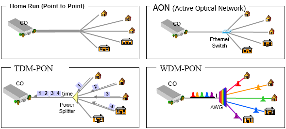

Для начала что такое вообще этот GPON? Как я понял это тот же самый ETTH только на гигабит и на оптике. И чем реально он лучше чем ETTH? И где он доступен для подключения? Короче вообще ничего не ясно...

PON – пассивная оптическая сеть. На сегодняшний день используются две основные технологии GePON и GPON.
GePON – Gigabit Ethernet PON. Технология обеспечивает подключение абонентов на скорости да 1 Гигабит/с по оптике (в квартире). В настоящее время ведутся разработки 10GePON. Опытные сети по данной технологии появятся в конце 2010 года. Есть промежуточное решение Turbo GePON, обеспечивает скорость до 2,5 Гигабит/с. Основное распространение данные сети получили в Японии, Корее, Китае и других странах Юго-Восточной Азии.
GPON – обеспечивает подключение по оптике абонентов на скорости до 2,5 Гигабит/с. Основное распространение данные сети получили в Европе, Америке, странах Ближнего востока ОАЭ.
ЕТТН – эта технология доведения оптического волокна до здания и установка коммутатора (активного оборудования) и подключение абонентов по витой паре.
Основное различие между ЕТТН и GPON в том, что в здании не размещается активное оборудование.

P2P Optical Ethernet. Это оптический Ethernet точка-точка без промежуточных активных элементов между узлом связи и абонентом. Каждому абоненту выделяется одно персональное волокно (с WDM разделением приема/передачи) на всех участках кабельной трассы в полной аналогии с медной парой без уплотнения. Типичная скорость – до 100 Мбит/с на абонента на расстояние до 10км с возможностью расширения.
Active Optical Ethernet. Это оптический Ethernet точка-многоточка с промежуточным активным элементом – агрегирующим коммутатором Ethernet, расположенным в оптимальной близости от группы абонентов. В целом это решение аналогично P2P-Ethernet, но позволяет экономить волокна в кабеле и кабельные каналы на магистральном участке от узла связи до точки концентрации абонентов. Популярное в последние годы решение ETTH (Ethernet To The Home) является вариантом данной архитектуры с той лишь разницей, что в помещение абонента вводится медный кабель CAT-5e в место оптического. При этом максимальная длинна медного кабеля и скорость его передачи физически ограничены 100 метрами и 100 Мбит/с, дальнейший рост скорости и увеличение дистанции невозможно без создания новой распределительной сети.
EPON (GEPON – Gigabit Ethernet PON). Это оптический Ethernet точка-многоточка с промежуточным пассивным элементом – делителем оптического сигнала (сплиттером). В направлении группы абонентов – широковещательная передача, в обратном направлении – с временным разделением. Обеспечивает скорость 1,25 Гбит/с на группу из 32-х потребителей на расстояние до 10км при эффективной загрузке полосы (payload) 72%.
GPON (Gigabit PON). Аналогичен EPON, но использует многоцелевой формат фреймов GEM, который осуществляет нативную передачу ATM, TDM и Ethernet фреймов. Обеспечивает скорость 2,5 Гбит/с на группу из 64-х потребителей на расстояние до 20км при эффективной загрузке полосы (payload) 92%. Способен прозрачно пробрасывать по сети синхронные потоки E1, имеет возможность трансляции аналогового ТВ-сигнала.
