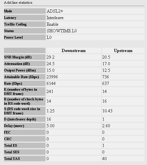

СообщениеДобавлено: Вт 16-06-09 : 10-00    Заголовок сообщения: Ответить с цитатой
параметры линии сейчас...
скорость нормальная скачивает с 110 кб/с без разрыва, а вот майл агент и аська каждые 2-3 минуты отваливается..
В чем может быть проблема?
