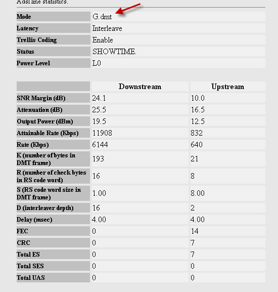

rendy писал(а):
Просто сменить режим на с fast на interleaved нельзя, меняется полностью профиль с набором параметров. Я выше написал, попроси выставить 8/3,5 interleaved и посмотри, с какой скоростью подцепится модем. Дальше уже можно делать выводы, хотя и сейчас ясно уже, что проблема имеется.
Будь добр посмотри новые параметры и что это они сменили..

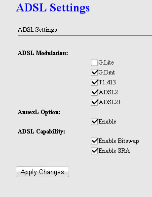

scorpion555
СообщениеДобавлено: Сб 13-06-09 : 11-41    Заголовок сообщения: Ответить с цитатой
может с остальных тоже галочки убрать..????

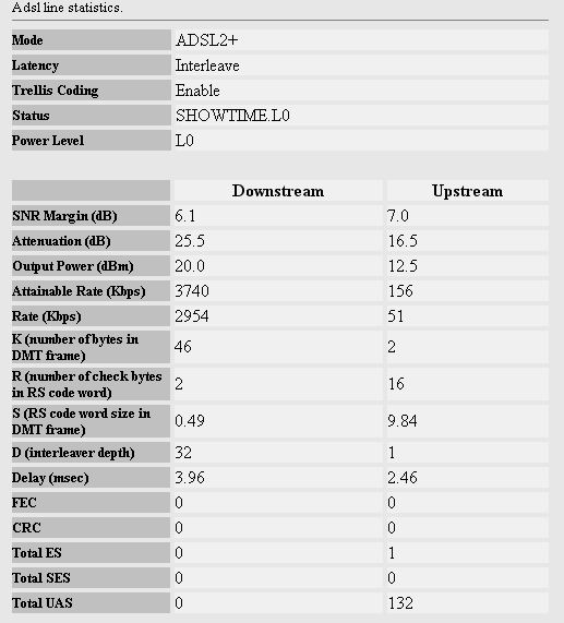

rendy
scorpion555
6144/640

rendy
СообщениеДобавлено: Сб 13-06-09 : 11-43    Заголовок сообщения: Ответить с цитатой
Смысла нет.
scorpion555
СообщениеДобавлено: Сб 13-06-09 : 11-46    Заголовок сообщения: Ответить с цитатой
rendy писал(а):
6144/640
G.Dmt сейчас а ранее был ADSL2+
что это значит???

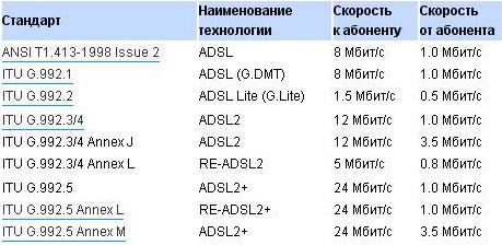

СообщениеДобавлено: Сб 13-06-09 : 11-48    Заголовок сообщения: Ответить с цитатой
Вот если интересует теория.

rendy
СообщениеДобавлено: Сб 13-06-09 : 11-51    Заголовок сообщения: Ответить с цитатой
scorpion555
Это значит, что на DSLAM жестко зажата G.DMT Не думаю, что сейчас причина в линии, G.DMT бы так идеально не завелась, больше похоже на кривые настройки на DSLAM для 2+.

scorpion555
СообщениеДобавлено: Сб 13-06-09 : 12-16    Заголовок сообщения: Ответить с цитатой
Опять сменился на ADSL2+
Smile Smile Smile
rendy
СообщениеДобавлено: Сб 13-06-09 : 12-25    Заголовок сообщения: Ответить с цитатой
scorpion555
С профилем 6/0,6 это не имеет значения, разницы не будет. С профилем хотя бы 8/3,5 - другое дело, скорость соединения будет 8 мегабит на вход, 1 на выход (adsl2+), или 2-2,5 на выход (adsl2+ Annex M).
