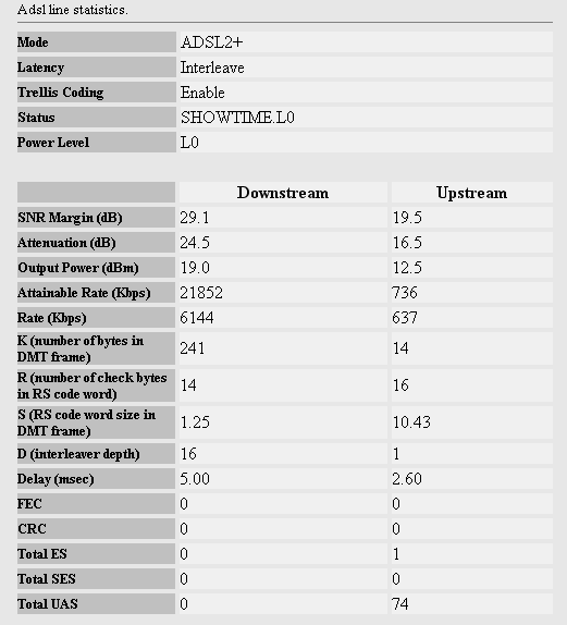

Лично я вижу что при установке модуляции ADSL2+ SNR Margin сильно падает, вместе с профилем, к которму скорость даже не приближается, это свидетельствует, о кривых настройках Dslam как писал rendy, также частая смена настроек и тестирование других модуляций говорит возможнно о работах на оборудовании DSLAM если при G.dmt всё работае лиш с ограничением 8 МБИТ...возможно стоит остановится на нем. Попрошу чтобы у вас проверили настройки как следует...

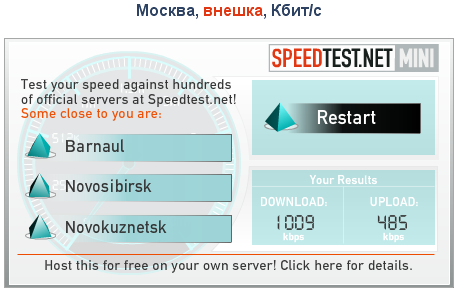

каждые 10 минут аська и майл агент отключается..
скорость скачивания 110 кб/с
