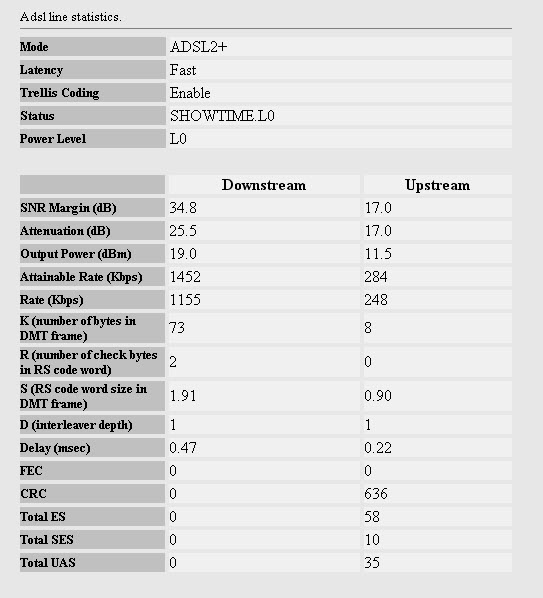

rendy
СообщениеДобавлено: Пт 12-06-09 : 10-52    Заголовок сообщения: Ответить с цитатой
scorpion555
Параметры плохие. Зачем-то выставили режим FAST, данный режим стабильности не добавляет.
С другим модемом и сплиттером показатели такие же? До смены проводки параметры были такими же, или отличались?

Cooper-MAC
СообщениеДобавлено: Пт 12-06-09 : 13-27    Заголовок сообщения: Ответить с цитатой
ну нормально так подправил! В стиле СТК
SNR провалился с 34 до 5 не гуд

rendy
СообщениеДобавлено: Пт 12-06-09 : 13-47    Заголовок сообщения: Ответить с цитатой
scorpion555
Ну так ещё бы. SNR Margin 5,6/0 Down/Up и ещё режим FAST... Realtek - отличный чип, если при таких показателях держит линию хотя бы 3 минуты...

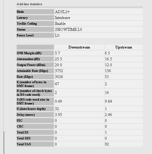

scorpion555
СообщениеДобавлено: Пт 12-06-09 : 15-11    Заголовок сообщения: Ответить с цитатой
Дозвонился до СТК сменили FAST на INTERLEAVE
новые параметры...
rendy
СообщениеДобавлено: Пт 12-06-09 : 15-19    Заголовок сообщения: Ответить с цитатой
scorpion555
Ужас какой... Это на профиле 8/3,5?

rendy
СообщениеДобавлено: Пт 12-06-09 : 15-26    Заголовок сообщения: Ответить с цитатой
scorpion555
Просто сменить режим на с fast на interleaved нельзя, меняется полностью профиль с набором параметров. Я выше написал, попроси выставить 8/3,5 interleaved и посмотри, с какой скоростью подцепится модем. Дальше уже можно делать выводы, хотя и сейчас ясно уже, что проблема имеется.

rendy
СообщениеДобавлено: Пт 12-06-09 : 15-38    Заголовок сообщения: Ответить с цитатой
scorpion555
Пусть осматривают, конечно, проверяют, в чём дело. Очень похоже на DSL по одной жиле. Смущает небольшое значение затухания, поэтому программную и аппаратную часть также нельзя исключать.
Значения interleaved depth/delay, кстати, маловаты будут для данного случая, хотя разрывы должны сократиться.

ВЕТЕР
СообщениеДобавлено: Пт 12-06-09 : 15-42    Заголовок сообщения: Ответить с цитатой
Очень беспокоит проделанные действия техподдержки между первым и вторым скрином...
